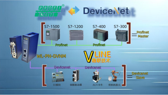

本案例适用于汽车零部件生产线的分布式控制场景,西门子S7-1500PLC作为控制核心,通过Profinet总线连接DeviceNet主站网关,网关下联3台DeviceNet从站型伺服驱动器,实现多轴同步控制。核心需求是通过网关完成控制信号、位置指令的跨总线传输,满足±0.1mm的定位精度要求。

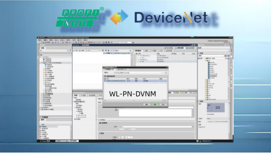

Profinet从站(网关)与西门子PLC的博图组态步骤,硬件组态基础配置:打开TIAPortalV17,创建新项目并添加S7-1500PLC(如6ES7510-1DJ10-0AB0),配置PLC的Profinet接口IP地址(如192.168.0.10),子网掩码255.255.255.0。
DeviceNetDeviceNet

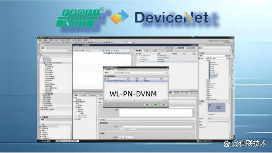

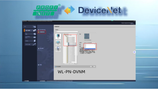

profinet转devicenet网关GSD文件导入:在“硬件目录”中右键选择“安装新的GSD文件”,导入网关对应的Profinet从站GSDML文件(需从网关厂商获取),导入后在“ProfinetIO>其他”中找到网关型号并添加到Profinet网络。
DeviceNetDeviceNet

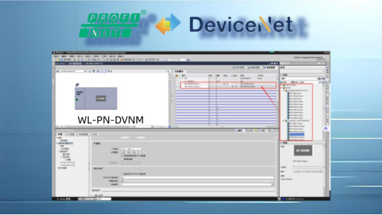

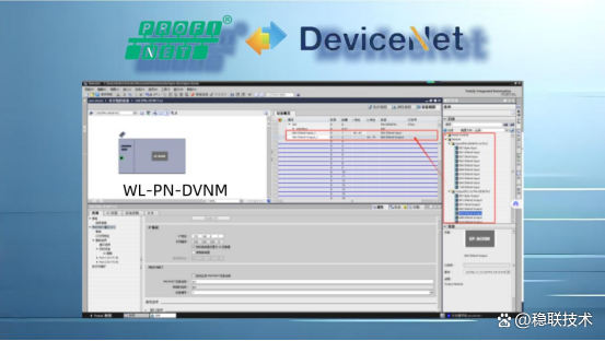

从站设备参数配置:双击网关设备,在“属性>Profinet接口”中分配从站IP地址(如192.168.0.20),设置设备名称(如gw),确保与PLC子网一致;在“IO通信>输入/输出区域”中配置过程数据映射,设置输入字节数(如8字节,对应伺服状态反馈)和输出字节数(如8字节,对应控制指令)。
DeviceNetDeviceNet
网络连接与编译下载:通过拖拽方式建立PLC与网关的ProfinetIO连接,在“网络视图”中确认连接状态为绿色;对项目进行编译(无错误后),通过以太网将组态程序下载至PLC,下载完成后启动PLC至“RUN”模式。

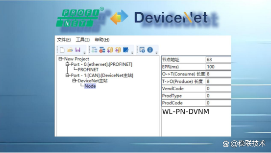

软件连接与设备扫描:安装网关配置软件(如Gateway Configuration Studio),通过USB或以太网连接网关,在软件中选择“PNs-DeviceNetM”模式,点击“网关工具集”扫描已接入的DeviceNet从站设备(伺服驱动器),记录各从站的MAC地址和设备型号。

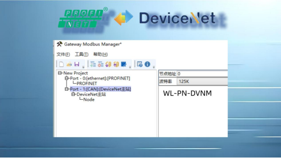

主站参数基础配置:在“MasterSettings”中设置DeviceNet网络波特率(如500kbps,需与从站一致),配置主站地址(默认0,可根据网络需求修改),启用“Auto-Map”自动映射功能,确保过程数据的双向传输。

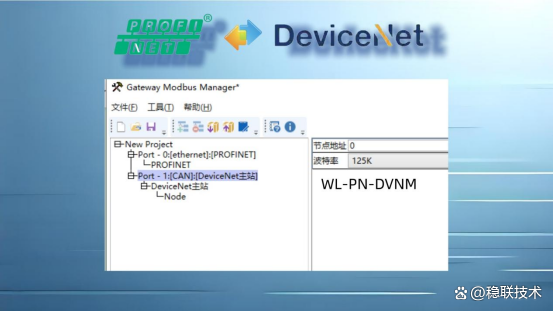

从站设备参数配置:选中单个从站设备,进入“SlaveConfiguration”界面,配置从站的输入/输出数据长度(需与博图组态中网关的IO区域匹配),设置伺服驱动器的运行模式(如位置模式)、电子齿轮比等控制参数,勾选“Persistent”使参数掉电不丢失。
DeviceNetDeviceNet
参数下载与网络激活:点击“DownloadConfiguration”将配置参数下载至网关,下载完成后点击“ActivateNetwork”激活DeviceNet网络,在软件“Diagnostics”界面确认各从站设备状态为“Online”,无通信故障报警。
