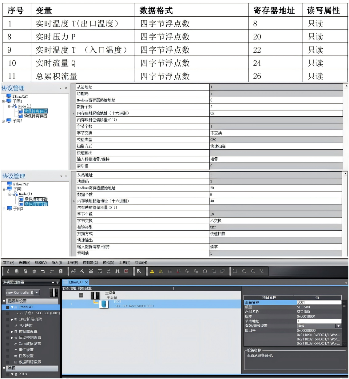

配置说明:
根据测试仪表的Modbus 通信点表,使用SEC-123 软件对网关做对应配置,部分配置截图如下:
plc

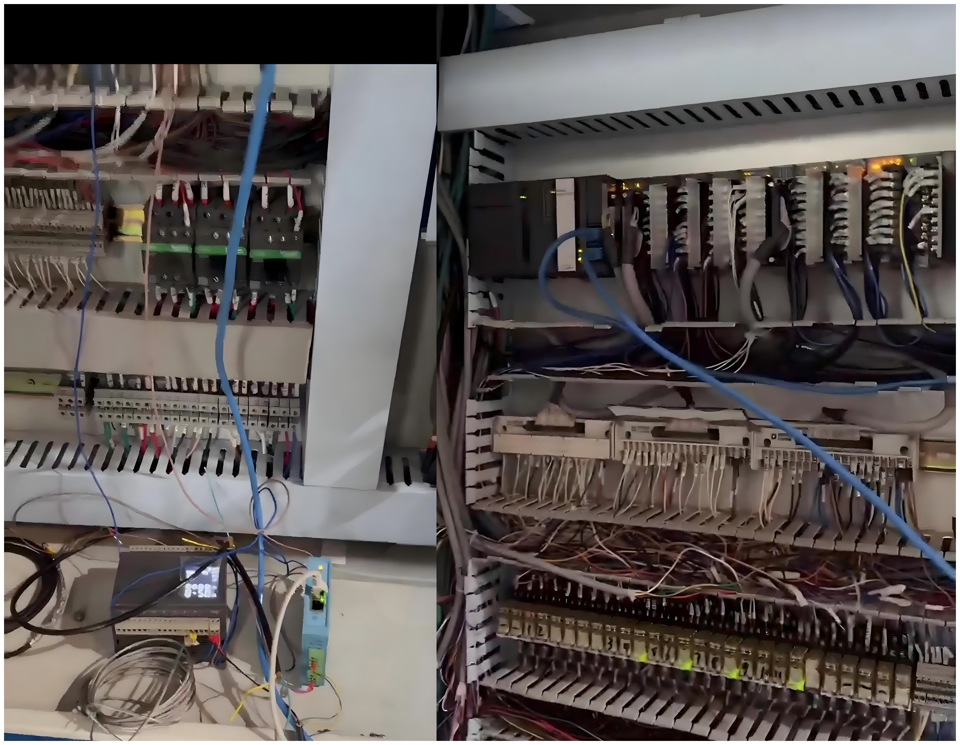

现场网关柜内布局:
plc
