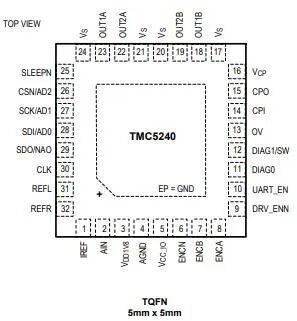

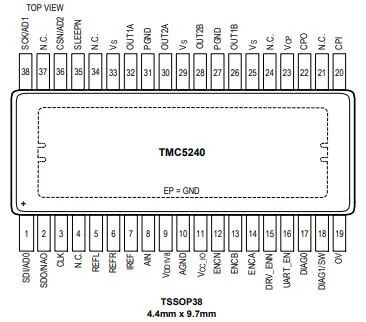

封装
紧凑型5mm×5mmTQFN32;
9.7mm×4.4mmTSSOP38

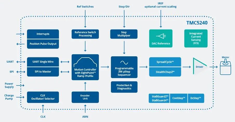

简化框图

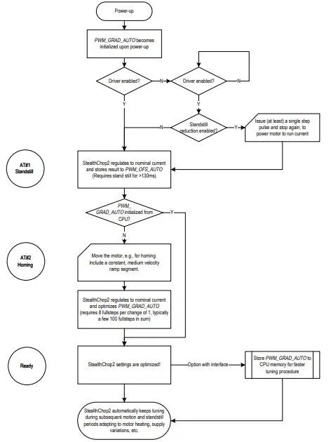

1.静音运行:全转速范围无噪平稳
StealthChop2静音斩波模式:基于电压模式PWM的自适应驱动技术,无需手动配置,开机后通过两步自动学习(AT#1待机校准、AT#2中等速度运动校准)优化电机参数,实现静止及低速运行时噪音趋近于无(仅轴承本身噪音)。通过动态调节PWM频率(23.4~58.5kHz 四档可选),平衡电流纹波与开关损耗,完美适配医疗设备、办公场景等对噪音敏感的环境。
工业自动化
StealthChop2自动调优程序

三全面集成的系统解决方案
TMC5240在单芯片上集成了步进电机控制器、驱动器和功率MOSFET(两个完全整合的36V、3.0A最大值全桥电路),提供了一个高集成的系统解决方案。
1.精准运动控制
集成业内先进的步进电机驱动技术,支持高达1/256微步的分辨率,实现0.007°的基本距角精度,使其能够满足严苛的精密定位需求。与Trinamic上一代中高端驱动芯片(如TMC5130、TMC5160)的六点斜坡控制技术(SixPoint)——“两段加减速+两段速度阈值”的线性斜坡规划相比,TMC5240集成的Eight-Point运动控制技术,核心是“三段加减速+三段速度阈值+jerk优化”,在六点架构基础上新增控制维度,实现了运动过程的极致平滑。在实际应用中,能进一步减少机械冲击,延长设备使用寿命;改善运动轨迹,提升加工质量;优化动态性能,提高生产效率。
2.高效电流检测与灵活接口配置
采用非耗散集成电流感应技术(ICS),无需外部检流电阻,精确检测电机电流,节省PCB空间、降低系统成本,并提高电流检测精度和能效,电流regulation精度达±5%。控制接口方面,除SPI和UART外,内置ABN增量编码器接口(支持32位计数器)和两路参考开关输入,可实现位置闭环控制与精准归位。

封装图
