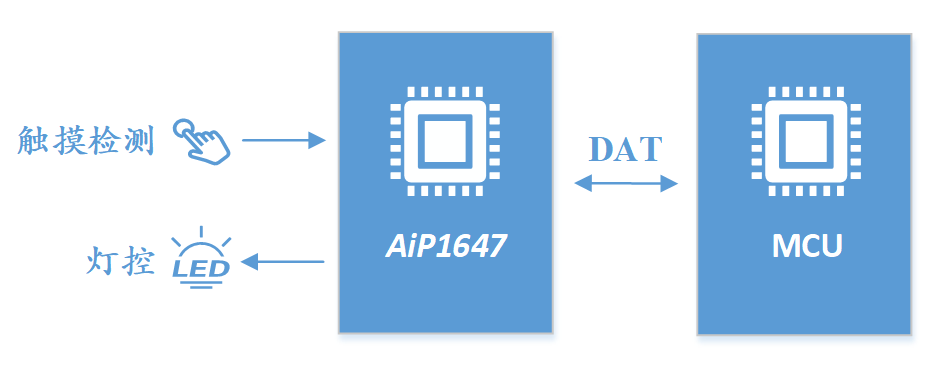

本方案以AiP1647为核心构建完整的触摸显示控制系统。该芯片创新性地将8通道高精度触摸检测与多段位LED显示驱动集成于单芯片,采用单线通信协议,仅需一根信号线即可完成触摸参数配置、状态读取及显示控制任务。

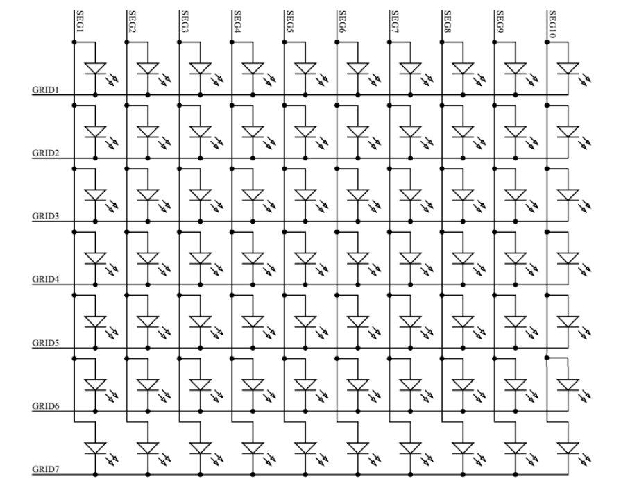

相比传统双芯片架构,AiP1647通过高度集成设计,显著优化系统成本并简化电路板布局。芯片支持10段7位或13段4位共阴极LED显示,具备8级辉度调节功能,触摸灵敏度、消抖次数等参数均可通过软件灵活配置。
方案采用模块化设计,集成了触摸检测系统、显示驱动模块和单总线通信接口,实现与主MCU的高效数据交互。通过精简外围电路与优化系统结构,该方案为各类家电面板提供了一站式、高可靠性的完整解决方案。

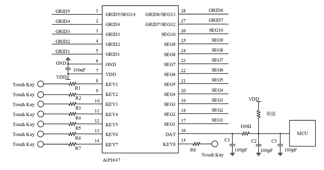

AiP1647典型应用电路图

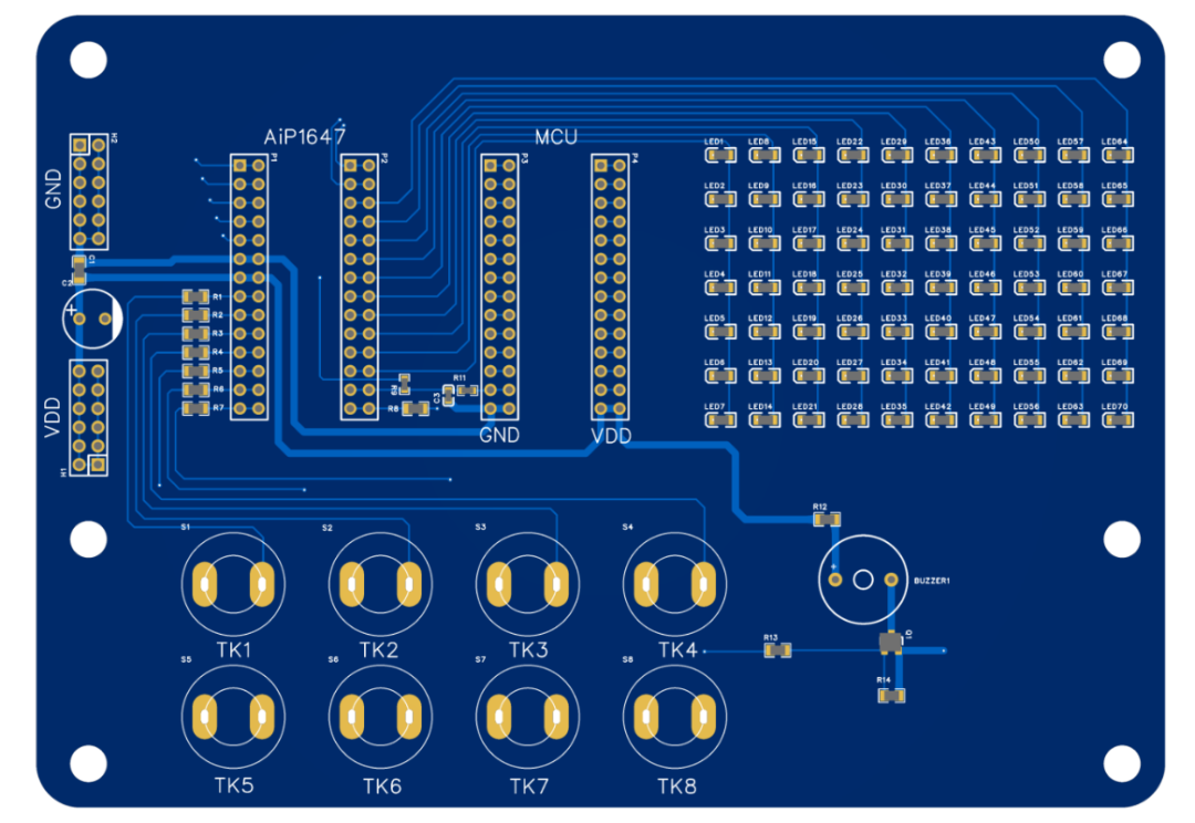

AiP1647demo板PCB图

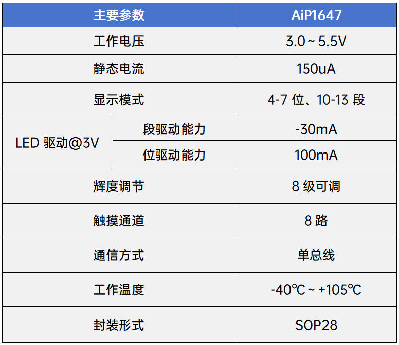

中微爱芯AiP1647具体参数如下表所示(左右滑动查看详情):
控制系统
