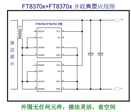

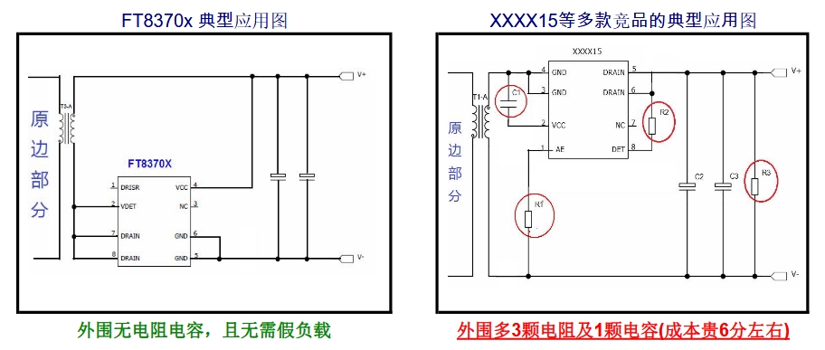

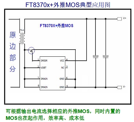

典型应用:反激次边“极简”示范
工作逻辑:
次级电流正向流动时,内部MOS同步整流,替代肖特基,效率提升3~5%
VDET实时监测输出电压,低于设定值时发送“缺电脉冲”至原边
原边FT8393x收到脉冲后立即提升开关频率/占空比动态响应<100μs
实测:12V/2A输出,效率从87.1%→91.4%输出纹波下降40%
同步整流芯片同步整流芯片同步整流芯片

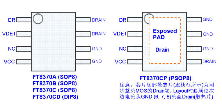

管脚定义:一张表看懂所有型号
管脚功能 FT8370A/B/C/CD FT8370CP 描述
1 DR 1 DR 同步整流MOS驱动输出(接外部MOS栅极,芯片已内置MOS时悬空
2 VDET 2 VDET 双功能
① 内部MOS漏源电压检测
② 输出欠压信号输出(开漏,低有效)
3 NC 3 NC 未连接,可接地或悬空
4 VCC 4 VCC 芯片供电(推荐4.7µF陶瓷到GND)
5,6,7,8 GND 6,7,8 GND 同步整流MOS源极,功率地
7,8 Drain 5 + Exposed PAD 内置MOS漏极,底部散热片即Drain,Layout时需让次边电流“先流经GND脚,再进入Drain”
关键提示:底部散热片(Exposed PAD)= Drain不能接地! 必须作为功率节点处理,铺铜面积≥20mm²,打3×3过孔到内层,兼顾散热与电流。
封装差异:如何选对型号?
型号 封装 散热路径 持续电流建议 特点
FT8370A/B/C SOP-8 通过Drain脚散热 2A 通用型,成本低
FT8370CD DIP-8 通过Drain脚+引脚散热 2.5A 插件,维修方便
FT8370CP PSOP-8 底部Drain焊盘散热 3A+ 大电流,散热最佳
选型口诀
2A以下选SOP,3A以上选CP;插件波峰选CD,两层板过EMI选CP。
同步整流芯片
