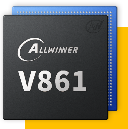

全志V861系列芯片推动端侧AI视觉应用落地
全志V861系列智能视觉处理芯片,以运力、算力双维减耗为核心设计理念,通过异构计算架构与AI-ISP硬件单元的深度协同,在保证高性能的同时显著优化系统资源消耗,同时形成最新低功耗解决方案。更低运行功耗、更低算力消耗、更低内存占用,推动端侧AI视觉向更高效、更实用的方向发展。

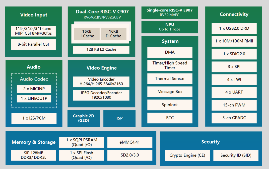

全志V861采用高度集成的异构计算架构,核心搭载双核RISC-V XuanTie C907处理器与单核RISC-V XuanTie E907实时MCU,共同提供强大的通用算力支持,丰富的CPU算力能够扩展多种音视频算法、显著提升系统启动与响应性能,同时满足高流畅度的解码需求。V861集成1Tops算力NPU,为终端设备提供高效AI算力,并配套人车宠等常用检测类算法。
全志科技
在视频处理方面,V861支持4K@25fps的H.264/H.265智能视频编码,并具备高度灵活的MIPI-CSI输入配置,可支持1路4-lane、2路2-lane或3路1-lane等多种摄像头接入方式,为多目视觉系统的构建提供可靠的硬件基础。V861还集成高效的图像处理引擎,支持畸变校正、鱼眼展开与EIS电子防抖等功能,满足更多安防和影像品类扩展。
为优化硬件设计,V861可选64MB DDR2或128MB DDR3内存,并提供了包括SPI、UART、TWI、USB、RMII、PWM在内的丰富外设接口,还可选配AXP333电源管理芯片,共同构成一个高集成度、低功耗的完整解决方案。

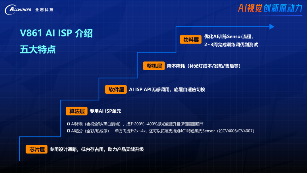

AI-ISP算法升级
在丰富异构算力与灵活的视觉接口基础之上,V861进一步升级AI-ISP图像单元,将传统图像信号处理流程与深度学习能力融合,为终端产品赋予了在复杂场景下,尤其是在极低照度环境中,实现专业级成像品质的核心能力。
全志科技
在AI图像算法方面,V861搭载的AI-ISP支持AI降噪与AI超分两大核心功能。AI降噪技术能够在极低照度环境下实现夜视全彩或黑白满帧输出,感光度较传统ISP提升200%至400%,在有效抑制噪声的同时精准保留画面细节与纹理。AI超分技术则支持对全彩及热成像画面进行智能超分辨率重建,单方向分辨率最高提升2–4倍。
为实现算法的高效落地,V861在芯片层为AI-ISP设计了专用硬件通路并优化内存占用,使终端产品能够以较低成本无缝升级视觉特性。在软件层,通过提供完善的AI-ISP API,上层应用可高效调用复杂的图像处理功能,大幅降低开发门槛,实现算法与应用的快速集成。
V861通过各方面交付优化客户体验,在物料调试与整机层面显著提升产品开发效率与综合竞争力。物料调试上,平台优化从Sensor训练到整机调优的全流程,将AI训练与系统调优周期压缩至2–3周,极大缩短产品上市时间。整机层面,凭借出色的低光成像性能,有效减少甚至完全去除对补光灯的依赖,进而显著降低硬件成本、整机功耗与发热量,减少相关售后问题,构建更具市场竞争力的产品设计方案。
