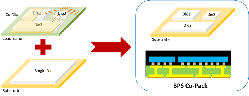

全新Co-pack封装,兼具性能与成本
晶丰明源第一代DrMOS采用单晶+基板(Substrate)封装设计,虽具备封装成本低和设计灵活的优势,但受限于晶圆制造成本高,并且由于功率部分和控制驱动电路集成于同一晶圆,限制了整体性能的提升;
行业普遍采用的多晶圆+框架(Leadframe)的传统封装,虽通过功率部分单独设计优化了晶圆成本与性能,但其复杂的铜皮打线工艺抬高了封装成本。
晶丰明源第二代DrMOS采用全新Co-pack封装,多晶圆+基板(Substrate)设计,融合了前两种设计的优势,在实现更优性能的同时,达成了更佳的综合成本效益。

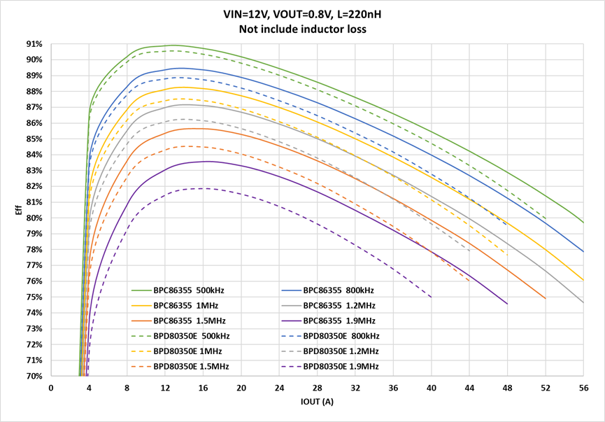

对比在不同开关频率下的效率,第二代5x5 DrMOS BPC86355的效率全面领先于第一代BPD80350E。其中,在高频与重载工况下,其效率提升幅度尤为显著。
