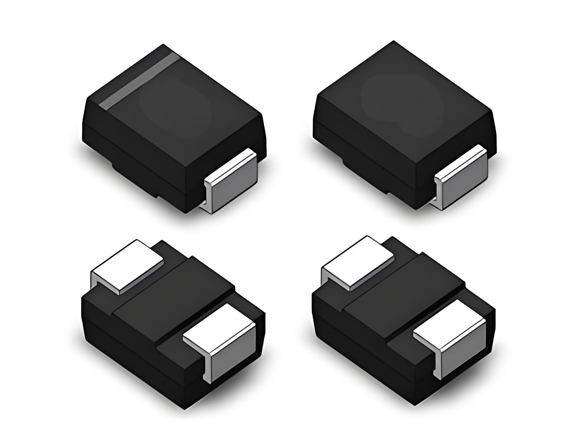

2. 关键特性
快速响应:响应时间通常小于1纳秒(ps级),远快于普通稳压二极管或压敏电阻,能有效捕捉瞬态脉冲。
低钳位电压:在导通时,TVS二极管会将电压钳位在远低于被保护元件耐受值的水平(如将1000V尖峰钳位至20V以下),减少对电路的冲击。
高浪涌承受能力:可承受数十安培至数百安培的瞬态电流,适合处理高能量脉冲。
体积小、成本低:相比气体放电管或陶瓷压敏电阻,TVS二极管体积更小,适合集成到紧凑电路中。

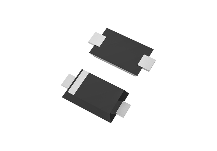

4. 与类似器件的对比
与稳压二极管(Zener Diode):稳压二极管用于持续稳压,而TVS专为瞬态高压设计,响应更快、功率更高。
与压敏电阻(MOV):压敏电阻成本低,但响应速度较慢(微秒级),且长期使用易老化;TVS响应更快、寿命更长,但成本略高。
与气体放电管(GDT):GDT适合处理极高能量脉冲(如雷击),但响应时间较长(微秒级),通常与TVS串联使用以实现多级保护。
