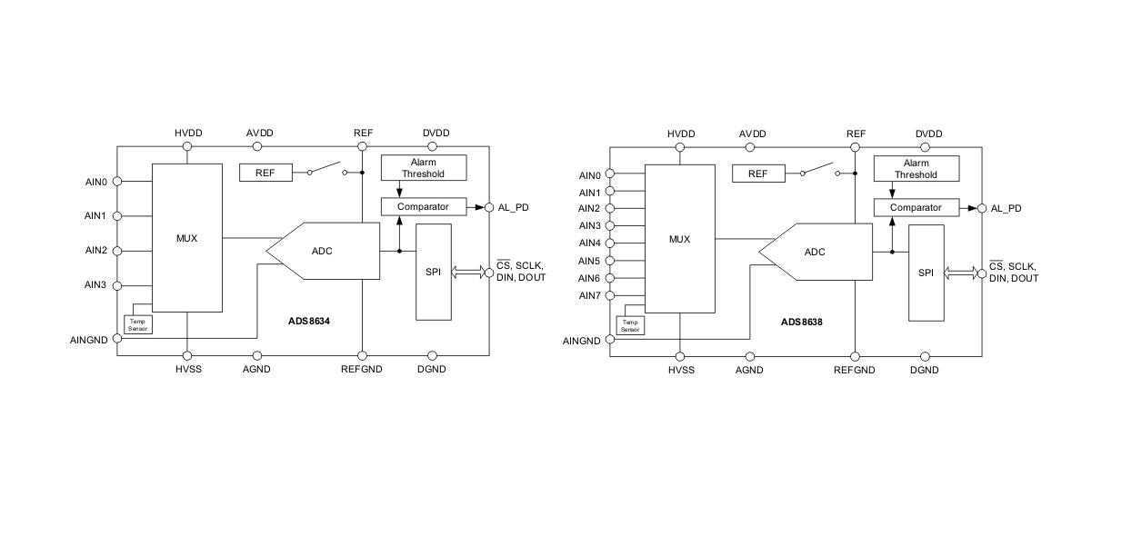

方框图
数字转换器
ADS8634/8638 是德州仪器(TI)推出的两款高集成度 SAR 架构 ADC,核心差异为通道数量(ADS8634:4 通道;ADS8638:8 通道),均支持 1MSPS 采样率、软件可选输入范围与丰富报警功能,适用于工业过程控制(PLC)、数据采集系统、高速闭环系统等场景,尤其适配需多通道双极性信号测量的工业应用。

1. 核心功能模块
  • 多通道采样与灵活输入
    • 内置 4/8 通道输入多路选择器,支持手动扫描与自动扫描模式,自动扫描可自定义选择待扫描通道,按升序循环采样。
    • 输入支持双极性与单极性信号,通过软件配置切换,每个通道可独立分配输入范围,满足不同传感器信号适配需求;AINGND 引脚作为输入公共端,支持 ±0.2V 地电位差,适配模块化系统接地差异场景。
  • 高集成辅助功能
    • 集成 2.5V 内部参考(初始精度 ±1.2%,温度漂移 20ppm/°C),支持 2.0V-3.0V 外部参考,参考引脚需并联 10µF 去耦电容。
    • 内置每通道独立高低报警功能,支持 12 位阈值与 4 位滞回设置,报警输出可通过 AL_PD 引脚配置(主动高报警 / 低有效掉电),同时提供活跃报警标志与锁定报警标志,便于故障追溯。
  • 低功耗与温度监测
    • 支持异步掉电(AL_PD 引脚)与寄存器控制掉电,掉电状态下各电源电流仅 5µA,低速率采样时可通过缩短动态工作时间进一步降低功耗。
    • 集成内部温度传感器,可通过通道选择寄存器临时切换至温度测量模式,温度与输出码呈线性关系,支持温度报警阈值配置。
2. 工作原理
  • 采用逐次逼近寄存器(SAR)架构,采样由 CS 引脚下降沿触发,转换过程通过 SCLK 时钟完成,无转换延迟;模拟信号经多路选择器切换后,由采样保持电路捕获,再通过 SAR 核心转换为 12 位数字信号,转换结果随 SCLK 下降沿串行输出。
  • 输入信号范围由寄存器配置决定,双极性信号采用偏移二进制格式输出,单极性信号采用二进制格式输出;报警功能通过数字比较器实时监测转换结果与阈值关系,满足条件时触发报警引脚与标志位。
