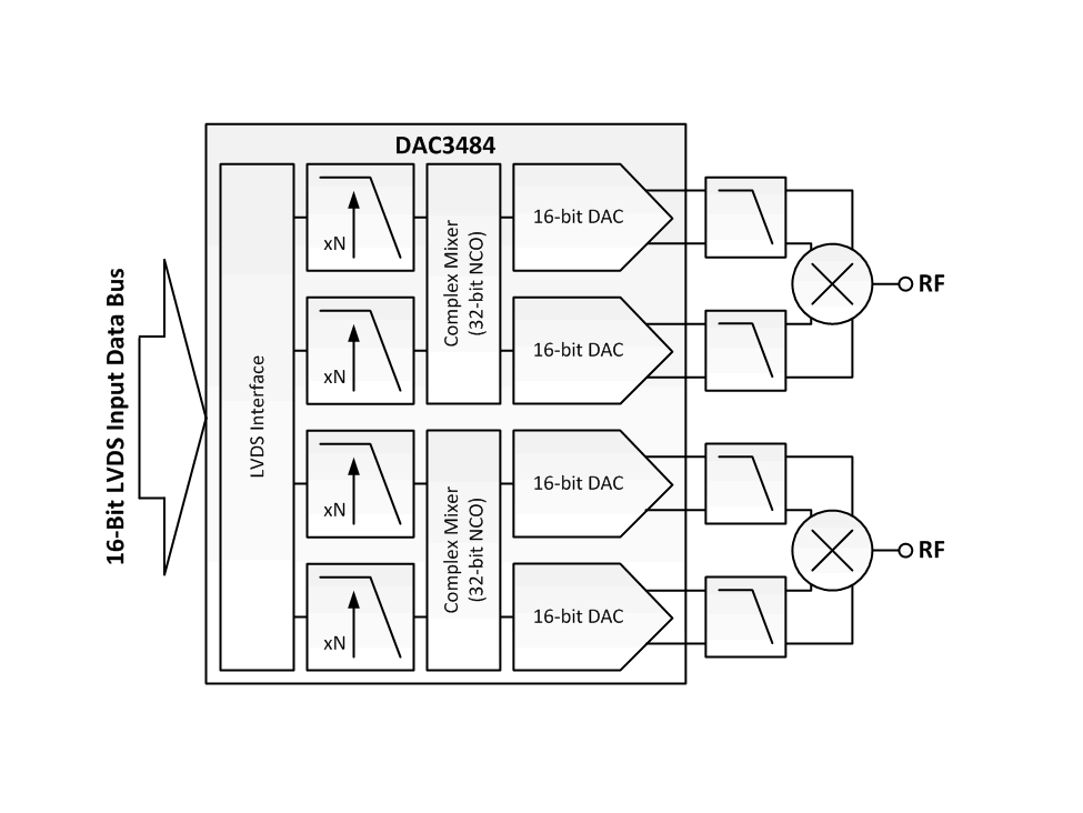

    方框图
dac

二、关键功能模块与工作原理
1. 核心功能模块
  • 多通道信号处理
    • 四通道独立 16 位 DAC 核心,支持单端 / 差分输出,可通过变压器驱动 50Ω 负载(推荐 4:1 阻抗比变压器,输出 1Vpp 差分电压)。
    • 集成 2x-16x 数字插值滤波器(FIR0-FIR3)与 9 抽头逆 sinc 滤波器(FIR4),可补偿采样保持电路的频率滚降,优化信号保真度。
  • 灵活混频与调制校正
    • 内置两路独立复杂混频器(FMIX),搭配 32 位 NCO,支持任意频率载波放置;同时提供省电型粗混频器(CMIX),支持 ±n×Fs/8 固定频率偏移,降低功耗。
    • 正交调制校正(QMC)模块,支持 I/Q 通道增益、相位、偏移与群时延校正,可补偿模拟调制器失衡,提升传输精度。
  • 高速接口与同步
    • 16 位 LVDS 输入接口,支持 DDR 双沿采样,内置 100Ω 终端电阻与 8 样本 FIFO,兼容 GC5330,支持字宽(16 位)/ 字节宽(8 位 ×2)两种输入模式。
    • 支持多设备同步,提供单同步源 / 双同步源模式,通过 OSTR/SYNC 信号实现相位对齐,适配多天线、多通道发射系统。
  • 辅助功能集成
    • 内置低抖动时钟倍频 PLL,支持外部时钟直接输入或 PLL 倍频模式,VCO 工作频率 3.3GHz-4.0GHz。
    • 集成温度传感器、数据模式检查器、奇偶校验功能,以及丰富报警监测(FIFO 碰撞、时钟丢失、PLL 失锁等),提升系统可靠性。
2. 工作原理
  • 数字输入数据经 LVDS 接口传入 FIFO 缓冲,通过插值滤波器提升采样率后,经混频器(NCO 生成载波)实现信号上变频,再通过 QMC 模块校正 I/Q 失衡,最终由 DAC 核心转换为模拟电流输出。
  • 时钟系统支持 PLL 倍频或直接输入,同步信号通过 FIFO 读写指针复位与时钟 divider 同步,实现多设备输出相位对齐;报警系统实时监测关键节点状态,异常时可自动关闭 DAC 输出。
