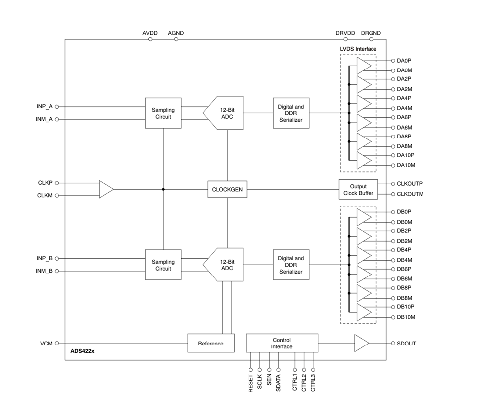

方框图
模数转换器

2. 工作原理
  • 外部时钟经 CLKP/CLKM 输入后,驱动内部采样电路对双通道模拟信号同步采样,采样信号经流水线型 ADC 核心转换为数字码,再经数字增益调整、偏移校正后,通过输出接口模块转换为 LVDS 或 CMOS 信号输出。
  • 采样率由输入时钟频率直接决定,默认 latency 为 16 个时钟周期,启用数字功能后 latency 增至 24 个时钟周期;LVDS 接口采用 DDR 模式,单差分对传输两位数据,有效降低引脚数量与传输功耗。
