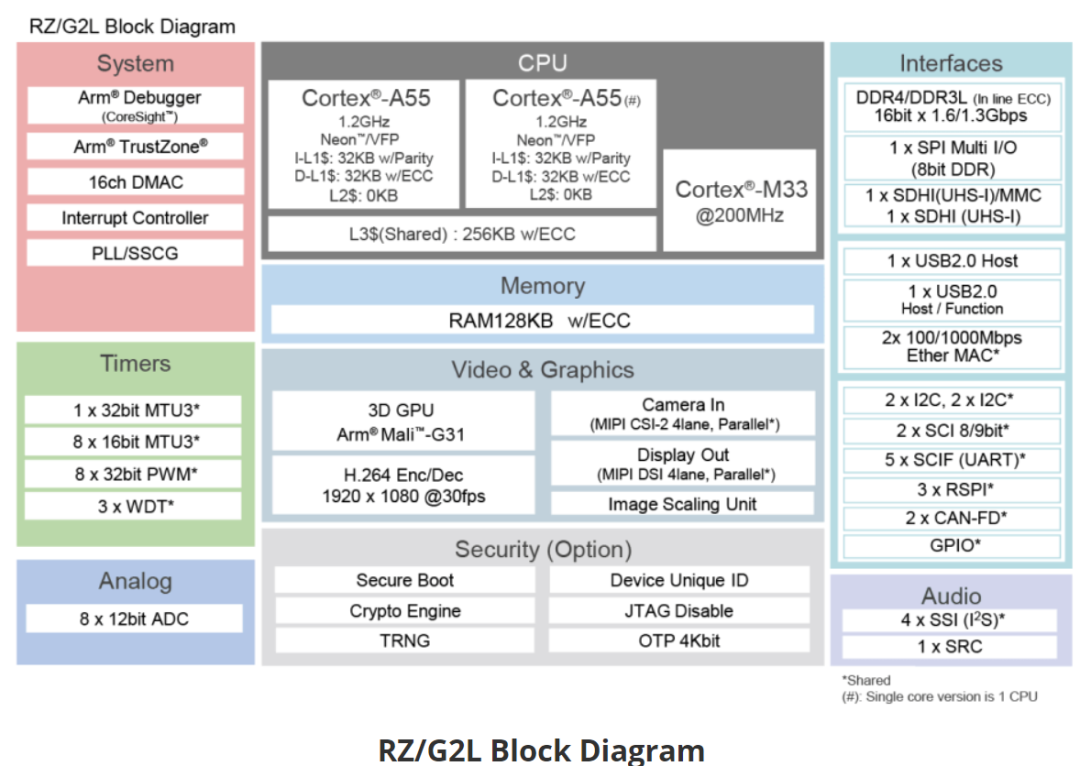

RZ/G2L微处理器配备Cortex-A55(1.2GHz)CPU、16位DDR3L/DDR4接口、带Arm Mali-G31的3D图形加速引擎以及视频编解码器(H.264)。此外,这款微处理器还配备有大量接口,如摄像头输入、显示输出、USB 2.0和千兆以太网,因此特别适用于入门级工业人机界面(HMI)和具有视频功能的嵌入式设备等应用。

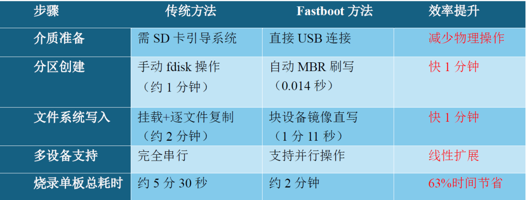

在基于瑞萨RZ/G2L MPU的嵌入式开发过程中,传统eMMC烧录流程效率成为生产瓶颈——单板烧录耗时约5分30秒,严重制约批量生产效率。针对这一痛点,我们创新性地推出了双阶段混合烧录方案,巧妙结合SCIF与Fastboot技术优势,实现了多设备并行烧录,大幅缩短了整体耗时。
双阶段技术架构
01Bootloader烧录阶段
通过SCIF接口批量写入U-Boot至多块主板eMMC
支持并行操作,避免单板串行等待
02系统镜像烧录阶段
配置U-Boot启用Fastboot over USB功能
PC端Fastboot工具同时操控多块主板,实现分区创建、内核及文件系统并行写入
效率对比:提升显著

附:单个板子烧录成功log
fastboot log
左右滑动查看完整内容
g2l@g2l-VirtualBox:~$ fastboot devices
Renesas1 fastboot
g2l@g2l-VirtualBox:~$ fastboot flash mbr part.mbr
target reported max download size of 134217728 bytes
sending 'mbr' (0 KB)...
OKAY [ 0.007s]
writing 'mbr'...
OKAY [ 0.007s]
finished. total time: 0.014s
g2l@g2l-VirtualBox:~$ fastboot flash 0:1 boot.img #启动分区
sending '0:1' (85274 KB)...
OKAY [ 7.543s]
writing '0:1'...
OKAY [ 4.010s]
finished. total time: 11.553s
g2l@g2l-VirtualBox:~$ fastboot flash 0:2 core-image-minimal-smarc-rzg2l.ext4
Invalid sparse file format at header magic
erasing '0:2'...
OKAY [ 5.145s]
sending sparse '0:2'1/1 (80256 KB)...
OKAY [ 7.144s]
writing '0:2'1/1...
OKAY [ 54.646s]
finished. total time: 66.935s
g2l@g2l-VirtualBox:~$ fastboot reboot
rebooting...
finished. total time: 5.601s
