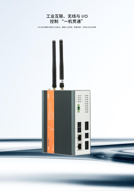

工业互联、无线与 I/O 控制 “一机贯通”
IPC3600拥有丰富的工业接口,覆盖工业控制、数据传输、可视化交互全场景:
· 工业互联:可选不同数量的RS232和RS485端口、标配2 x CAN 2.0B(3KV 隔离保护,10-1000kbps 波特率),
· 无线连接:可选配双频Wi-Fi与蓝牙5.0模块,便于远程调试;另可通过Mini PCIe接口扩展4G LTE模块(部分集成GNSS)
· 数字 I/O :8 路隔离DI加上8 路隔离DO,支持湿/干接点接入,可直接驱动继电器、对接光电开关。
· 通用接口:1个千兆网口、1个百兆网口、2个USB 2.0接口和1个HDMI 2.0接口。

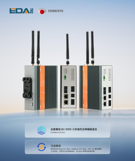

携手CODESYS,构建软硬一体工业控制方案
EDATEC和 CODESYS 达成深度战略合作,IPC全系产品均适配CODESYS,能够为用户提供从授权到应用的全流程支持。IPC3600可依据用户选择预装CODESYS运行时环境。预装该环境后,设备将全面兼容 IEC 61131-3 标准的五种编程语言(LD/FBD/ST/IL/SCL);同时支持 EtherCAT 主站、Modbus TCP 主站、OPC UA 服务器等工业协议,实现与企业现有MES、SCADA 系统的无缝对接。
