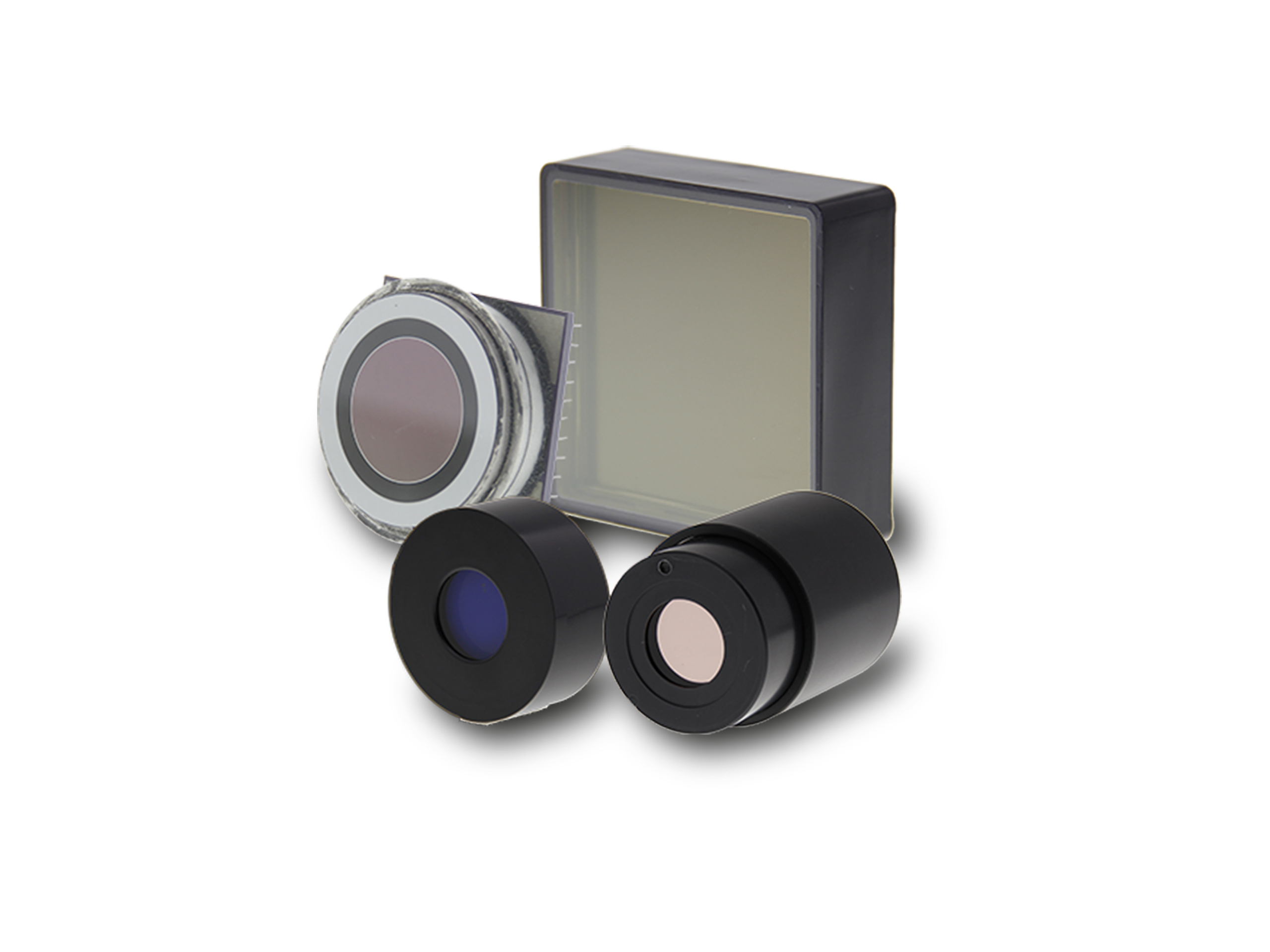

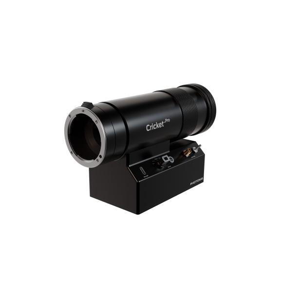

图像增强器用于增强低照度图像,直至单光子的检测和成像。Photonis 是 Exosens 的一部分,为科学应用 (IIT) 提供各种图像增强管,为希望在其产品中实施低照度增强效果的 OEM 客户提供匹配的 PSU 和门控电子设备。对于需要提高相机灵敏度(CCD或CMOS)但将时间用于科学而不是仪器设置的研究,Photonis提供了Cricket2 IIT适配器设备,以实现即插即用的IIT功能。探索 Cricket™²,它配备了行业领先的 Photonis Image Intensifier 技术,并以比较好价值而著称。Cricket™² 为与科学显微镜和相机的连接设定了无与伦比的标准。
Photonis 多碱 Hi-QE 光电阴极面技术结合了 120-1050 nm 光谱范围内的高量子效率 (QE),暗计数率低至 50 Hz/cm²,从而实现了卓越的信噪比。当光电阴极面用作超快速电光快门时,可以实现亚纳秒(十亿分之一秒)的门控速度,以实现精确的瞬态现象成像。
图像增强器
用于科学应用的 Photonis 图像增强管基于高端微通道板 (MCP) 技术,可提供高动态范围和 >95% 无与伦比的收集效率。Photonis 图像增强管是低光强度增强的理想选择,应用包括:超高速成像、液体和气体流动成像、科学成像(等离子体物理学/LIBS/FLIM/量子光学/LIF/PLIF/光子计数/汤姆逊散射/拉曼光谱)、时间门控成像、医学成像以及例如电晕放电检测。

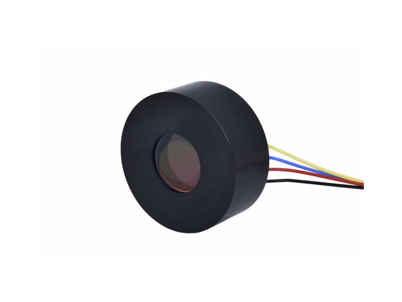

图像增强器,也称为图像增强管 (IIT),是一种复杂的设备,旨在放大低光场景,甚至用于检测和可视化单个光子(特殊配置)。这些管子是各种科学仪器和系统中必不可少的部件,使研究人员能够探索人眼不可见的现象。它们在夜视技术中也发挥着至关重要的作用,增强了在弱光环境中对物体的检测。
图像增强器
图像增强管的功能依赖于几个关键组件,包括光电阴极面、微通道板 (MCP) 和荧光粉屏。当来自弱光场景的光子进入 Image Intensifier 管的物镜时,负偏置的光电阴极面会吸收光子并将其转换为光电子。这个过程被称为光电转换。然后这些光电子被加速到 MCP,在那里它们通过称为电子倍增的过程进行倍增。MCP 由数千个微小通道组成,每个通道都用作加速电子的通路。当电子通过这些通道时,它们会与通道壁碰撞,导致二次电子的发射。这种级联效应导致原始信号的显著放大,从而增强图像。
在 MCP 的输出端,增强的电子图像撞击荧光粉屏,在那里它们被转换回可见光图像(光子)。然后,成像芯片可以捕获这种光,以进行进一步处理和分析。
