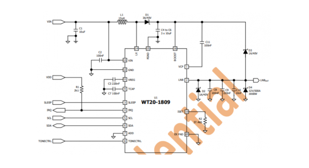

由工采电子代理的韩国Wellang的WT20-1809是一款单通道低噪声块转换调节器(LNBR);专为模拟和数字卫星接收器设计,属于单片式线性及开关电压调节器,可用于通过同轴电缆向两个LNB下转换器提供稳定的功率和接口信号。
WT20-1809集成了升压开关和补偿电路,极大地简化了系统架构,降低成本,同时保证了极低的噪声和纹波值;采用符合I2C™标准的接口,工作频率高达400 kHz,便于数据传输,同时设有音调控制引脚,可控制内部生成的22 kHz音调的开关,方便进行DiSEqC™音调编码。
此外还提供了一整套故障寄存器,符合各种常见标准,包括过电流、热关断、低电压和功率不良等。具有超低功耗模式的SLEEP引脚,可在无需I2C™控制时快速关闭设备,较大程度节省功耗;具有可调LNB输出电流、可编程LNB输出电压、带关机定时器的LNB过流限制器等功能,实现卓越的性能表现。
WT20-1809解决方案包含一个电流模式跟踪升压转换器和线性稳压器。该升压转换器可将输入电压VBOOST精确控制在1100毫伏以内,从而较大限度降低功耗。当输入电压VBOOST超过输出电压VLNB时,线性稳压器需要进行差分电压调节。在此类工况下运行时,必须特别注意确保设备温度始终处于WT20-1809的安全工作范围之内。
典型应用电路图:
升压开关
典型应用电路图
