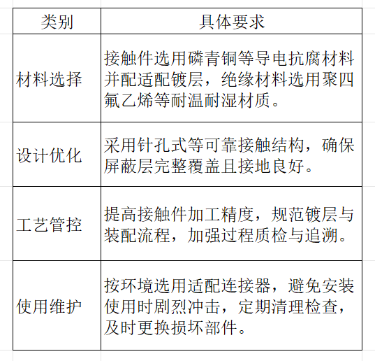

三、防范措施
连接器需选用导电抗腐、耐温耐湿的适配材料,采用可靠接触与完整屏蔽接地的优化设计,通过高精度加工、规范流程及质检追溯强化工艺管控,并按环境适配、避免冲击、定期维护以保障使用。如表1所示。
连接器表1 防范要求
