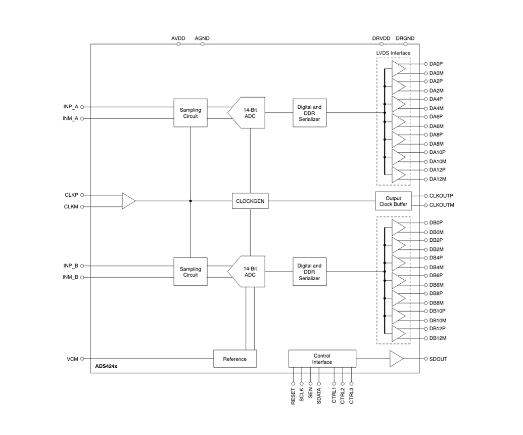

方框图
宽带宽
ADS42xx 系列是德州仪器(TI)推出的超低功耗双通道模数转换器(ADC)家族,包含 14 位 ADS424x(ADS4242/45/46)与 12 位 ADS422x(ADS4222/25/26)子系列,核心优势为低功耗与高动态性能,适配无线通信基础设施、软件无线电等场景。
