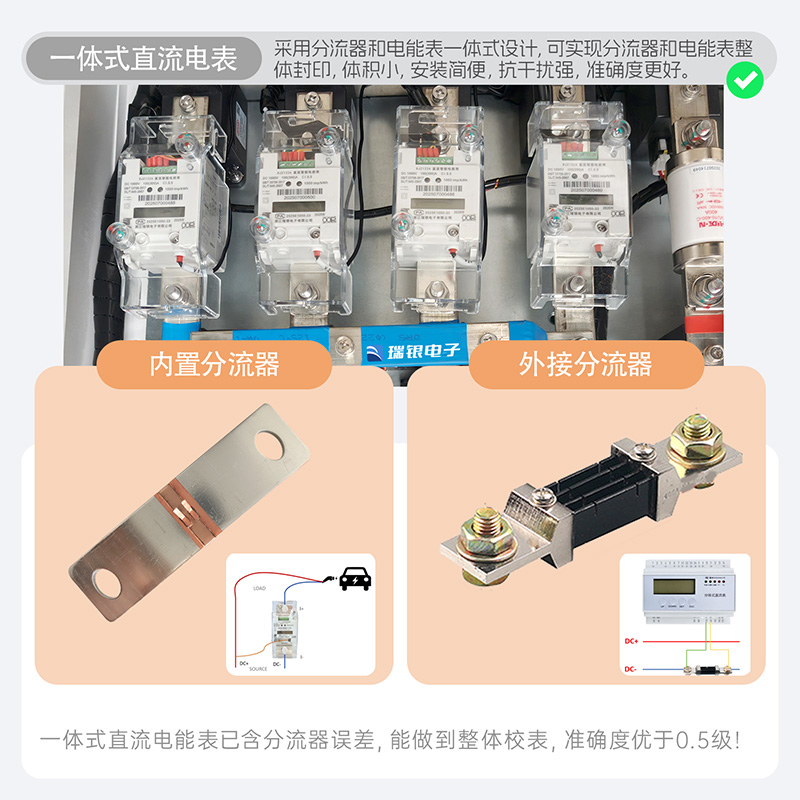

瑞银电子 DJZ1226 直流智能电能表涵盖多种电流参数规格,以 300A、600A、1000A 为例,承受的最大电流越大,配套分流器的外形尺寸也越大 —— 这和大电流需用更粗电线的原理一致,电流越大,导体发热越严重。
直流电流表

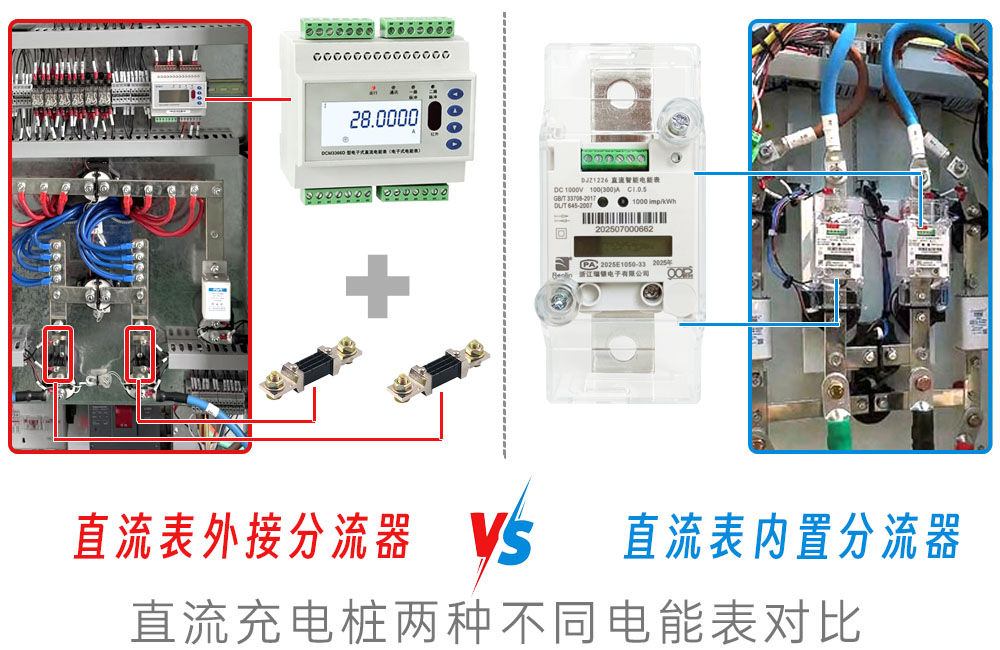

相较于分体式直流电能表,一体式产品的分流器阻值极小,发热量显著更低,并采用低温漂锰铜分流器。
直流电流表
分体式分流器常采用额定 75mV 输出,阻值大导致功率消耗高、发热明显,300A 工况下理论功率消耗达 22.5VA;而一体式直流电能表因分流器与传感电路一体化设计,分流器阻值大幅减小,300A 工况下理论功率消耗仅1.8VA,能耗与发热优势突出。
直流电流表
直流电能表的计量准确度本质由 “采样链路的稳定性” 决定。瑞银一体式直流电能表准确度达 0.5 级(误差 ±0.5%),而双回路分体式直流电能表以 1.0 级(误差 ±1%)为主,即便外接 0.5% 误差的合规分流器,总误差也会达到 ±1.5%,显然一体式产品的准确度更优。
直流电流表
此外,瑞银一体式直流电能表采用低温漂锰铜分流器,不仅发热少、功耗低,还具备更强的抗干扰性和更简便的安装流程。

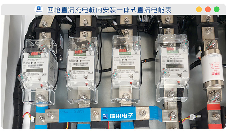

凭借这些核心优势,该产品已被众多大品牌直流充电桩企业采用,在直流电能计量场景中发挥着关键作用。
