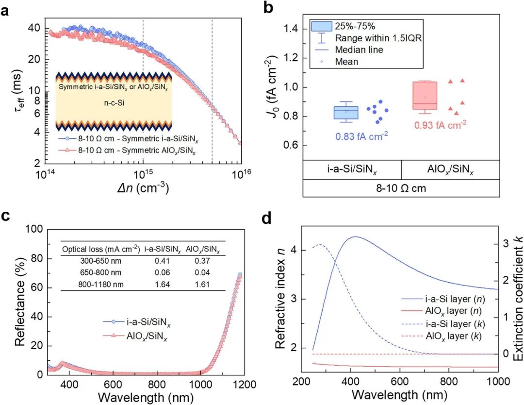

a在双侧对称钝化的样品上测得的有效寿命;b 从有效寿命测试中提取的复合前置因子J₀;c 两种前表面结构的反射率曲线;d光学常数(折射率与消光系数)测量
前表面与接触优化:在电池织构化的前表面,本文采用 AlOₓ / SiNₓ 叠层 进行钝化,实现了仅为 0.93 fA/cm² 的低复合电流密度,性能媲美氢化非晶硅且无寄生吸收。同时,本文将n型多晶硅层的磷掺杂浓度降低十倍,大幅减少了掺杂剂向硅片本体的扩散,将复合电流密度从4.02 fA/cm²成功降至冠军电池的0.89 fA/cm²。为了补偿因低掺杂导致的导电性下降,本文引入了氧化铟锡层来增强横向电流收集。

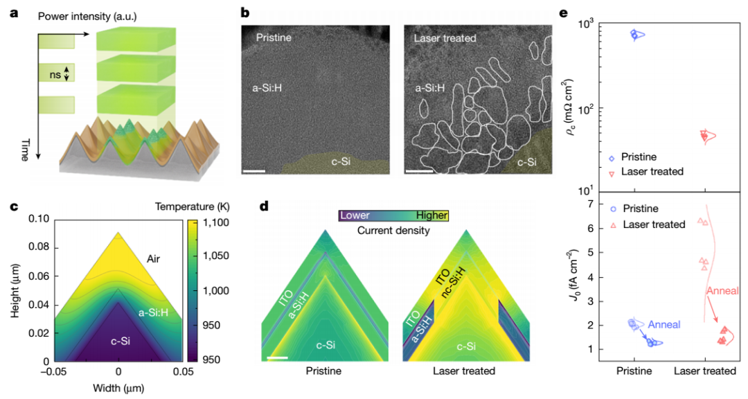

激光诱导晶化:精准调控接触特性
 Millennial Solar
太阳能电池
a 激光处理区域示意图(金字塔尖顶);b 透射电镜确认非晶硅转变为纳米晶硅;c 模拟显示激光热效应集中于金字塔尖顶;d 载流子传输路径在激光处理后的变化;e 激光处理使接触电阻率降低一个数量级
为了在保证 p-i-n 结完美覆盖的同时,解决厚本征非晶硅层导致的高接触电阻问题,本文采用了532 nm纳秒脉冲激光对接触区域进行选择性处理。激光能量被优先吸收在金字塔尖顶的非晶硅层,使其局部转化为纳米晶硅
这一转变带来了三大好处:
能带优化:纳米晶硅具有更小的带隙和价带偏移。
掺杂激活:高温过程促进了硼杂质的扩散与激活,使得本征层有效厚度减薄。
新导电通路:载流子不再垂直穿越整个叠层,而是先横向流向高导电的金字塔尖顶,再被收集。
最终,激光处理使p型接触的电阻率降低了一个数量级。当然,导电性的提升也伴随着钝化质量的轻微下降,这主要源于高温对硅-氢键的破坏。因此,需要在工艺中精细平衡激光参数与非晶硅层性质。

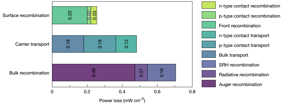

功率损耗分析
 Millennial Solar
太阳能电池
功率损耗分布
通过对27.63 %效率的电池进行仿真量化,本文发现:
体复合是最大的复合损耗来源,占总复合损失的74 %,其中俄歇复合约占一半。
表面复合的损耗程度依然高于体区的缺陷复合,凸显了先进表面钝化的不可替代性。
总体而言,三分之二的损耗来自复合,另外三分之一来自载流子传输电阻。其中,p型接触的电阻损耗比n型高出50 %,是未来需要重点优化的方向。

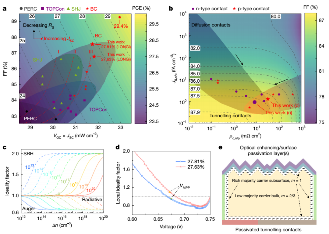

填充因子与理想因子特性
 Millennial Solar
太阳能电池
a 不同技术路线电池性能对比,背接触设计实现最高效率;b 接触性能对填充因子的影响:隧穿接触钝化优,扩散接触电阻低;c 不同复合机制下理想因子随载流子浓度的变化规律;d 电池局部理想因子特性,边缘处理可使其降至1以下;e 高效硅电池的五个关键特征示意图
电池的最终效率由开路电压、短路电流和填充因子共同决定。背接触设计的优势在于能同时优化光学和电学性能。本文的分析表明,在接触电阻率已经较低( <100 mΩ·cm² )时,进一步降低复合电流密度对提升填充因子的效果比继续降低电阻更为显著
本文提出了一个明确的物理模型来解释理想因子
表面和接触区域,通过重掺杂或介质层电荷诱导,形成多数载流子富集区,使得理想因子在最大功率点附近趋近于1
在电池体区,采用低掺杂、高寿命的硅片,使俄歇复合成为主导。而俄歇复合的理想因子趋近于2/3
当电池边缘被物理覆盖或完美钝化时,其行为更接近体区,因此整体理想因子得以降至1以下,这正是本文实现超高填充因子的物理本质。
本研究通过在133.63 cm²的指定面积上实现27.81 %的效率和87.55 %的填充因子,证明了HIBC技术的巨大潜力。这项成果得益于激光诱导晶化、原位边缘钝化和优化表面处理等多项技术的集成。最终提炼出高效硅太阳能电池的五项共性特征:低掺杂、高寿命的硅片体区(理想因子~2/3);多数载流子富集的浅表面层(理想因子~1);具备钝化和减反功能的织构前表面;有效的边缘钝化。高性能的钝化隧穿接触。这五项特征共同构成了通向硅太阳能电池理论效率极限的技术蓝图。

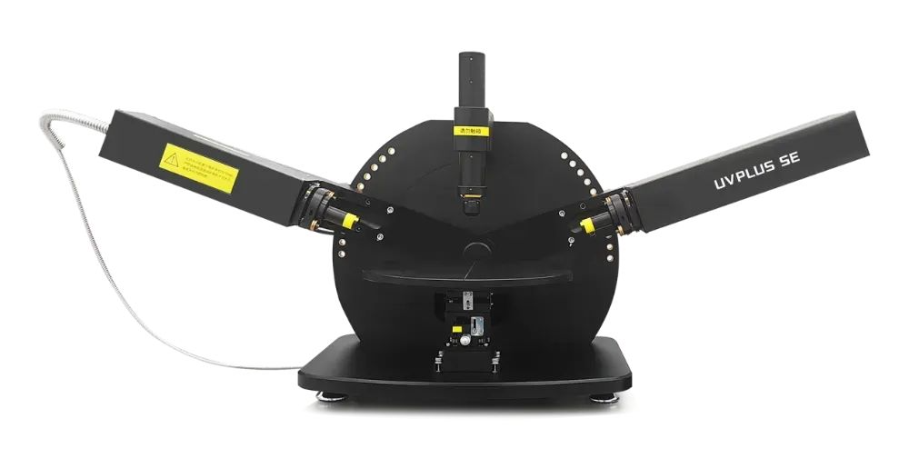

美能全光谱椭偏仪
 Millennial Solar
太阳能电池
全光谱椭偏仪拥有高灵敏度探测单元光谱椭偏仪分析软件,专门用于测量和分析光伏领域中单层或多层纳米薄膜的层构参数(如厚度)和物理参数(如折射率n、消光系数k)
  • 先进的旋转补偿器测量技术:无测量死角问题。
  • 粗糙绒面纳米薄膜的高灵敏测量:先进的光能量增强技术,高信噪比的探测技术。
  • 秒级的全光谱测量速度:全光谱测量典型5-10秒。
  • 原子层量级的检测灵敏度:测量精度可达0.05nm
通过美能全光谱椭偏仪精确解析薄膜的折射率(n)消光系数(k),为优化表面钝化堆叠的光学性能降低寄生吸收提供了定量依据,从而在保障优异表面钝化的同时,协同提升了器件的光电流输出,为实现27.81%的高效率奠定了关键的光学设计基础。
