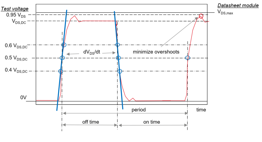

DGS & DRB是功率器件可靠性测试中的关键内容。DGS评估器件检测碳化硅功率MOSFET 的栅极开关不稳定性,DRB评估器件芯片内部结构因高dv/dt 导致的快速充电老化现象。因此,季丰电子引入业内先进设备为广大客户提供检测服务,为产品质量把关,创造共赢。

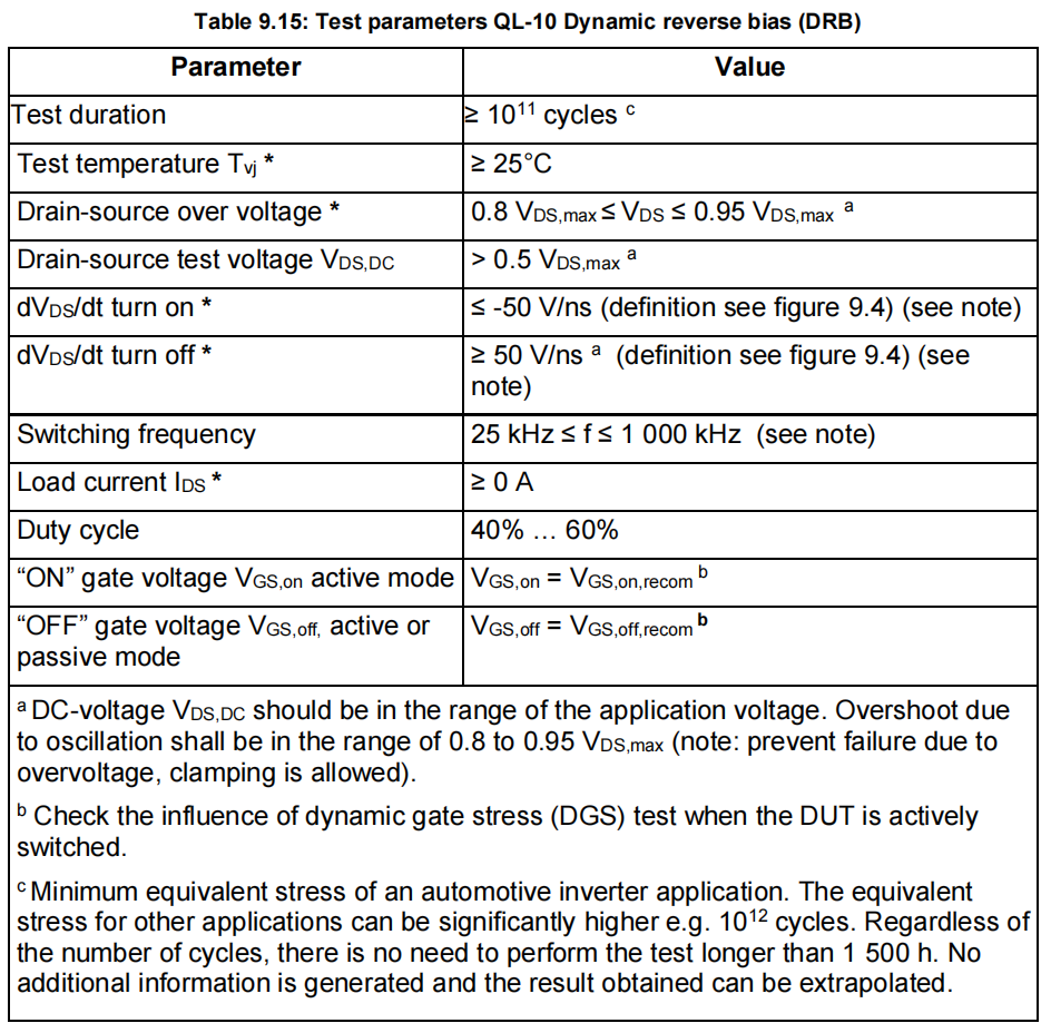

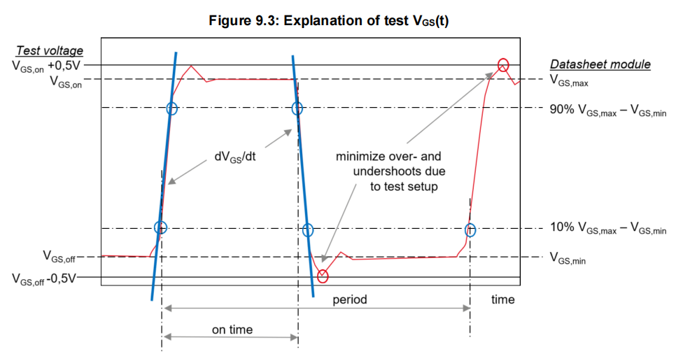

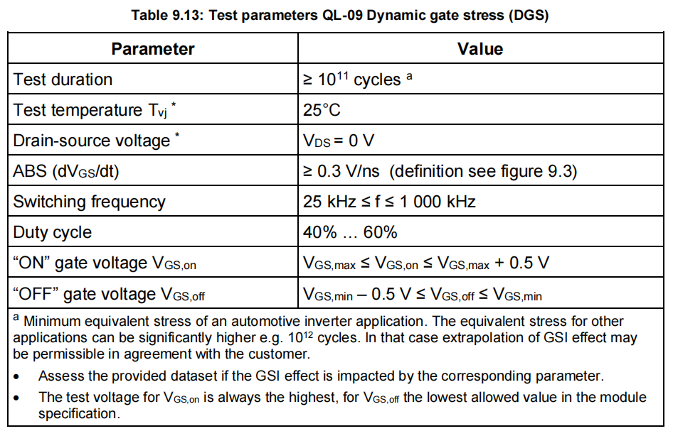

AQG324内QL-9 & QL-10 的测试参数需求
老化测试 (图1)   老化测试 (图2)   老化测试 (图3)   老化测试
(图4)

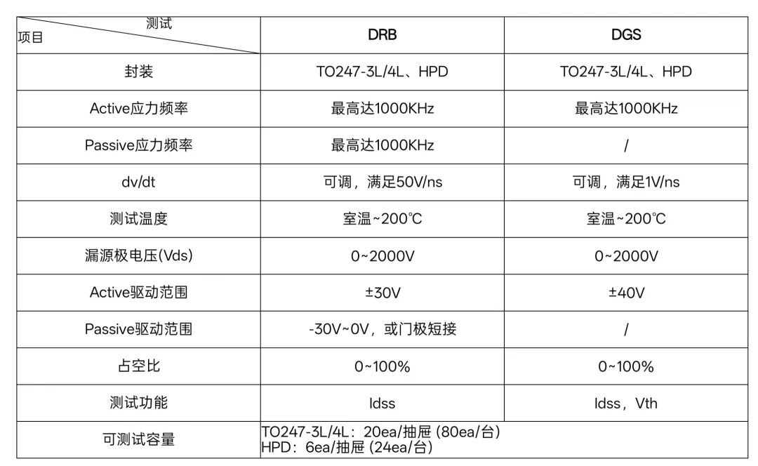

季丰测试设备能力
动态可靠性测试系统,系统可设置频率、占空比、电压、温度等器件可靠性影响因子,在设定的影响因子作用下,实时监测每个被测器件的可靠性特征参数。

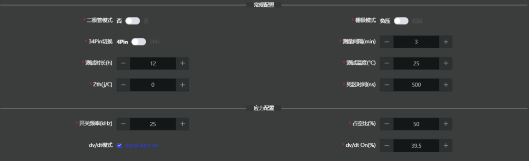

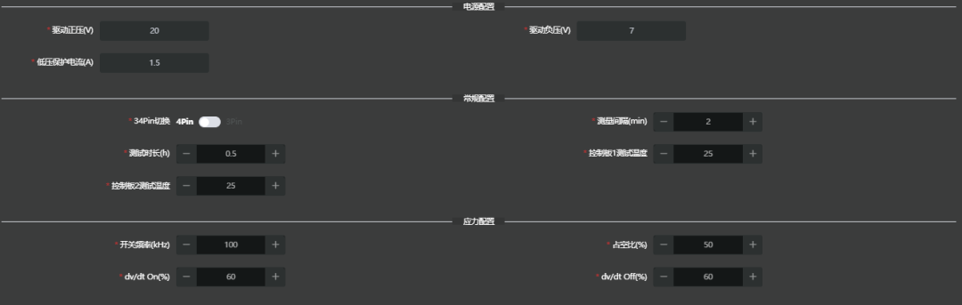

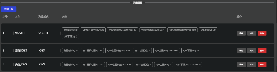

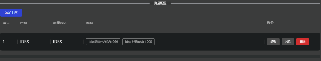

工位曲线及监控参数
老化测试   老化测试
DGS
老化测试
老化测试
DRB

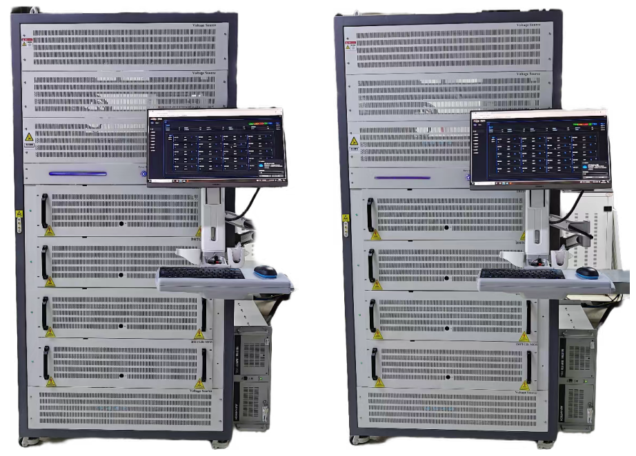

设备照片
老化测试
