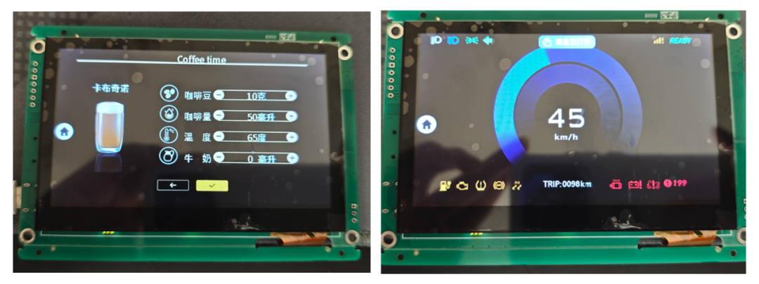

本次开箱的 D133CBS KunLun Pi 开发板,正面配备了一块 4.3 寸的电容触摸屏,开机即用,系统内置主菜单和丰富的 demo 演示程序,方便用户快速体验各项功能。

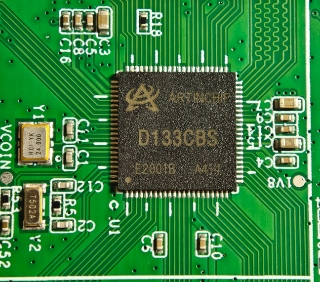

主控芯片为D133CBS,是ArtInChip 推出的高性能RISC-V MCU,具备强大的 2D 图形加速、丰富的显示接口和多媒体处理能力,适合工业 HMI、智慧家居等场景。
开发板

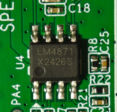

音频播放部分采用了 LM4831 音频功放芯片,能够为外接喇叭提供高质量音频输出。

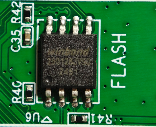

外置存储为 Winbond(华邦)25Q128JVSQ 16MB NOR FLASH,支持大容量数据存储和系统固件升级。
开发板

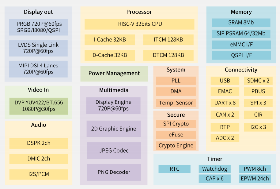

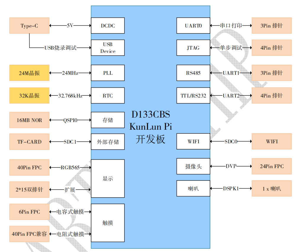

功能框图
下图为D133CBS KunLun Pi开发板的功能框图,展示了主控芯片与各类外设( LCD显示屏、触摸排线、音频、摄像头、存储、通信接口等)之间的连接关系,便于理解整体架构和功能分布。
开发板

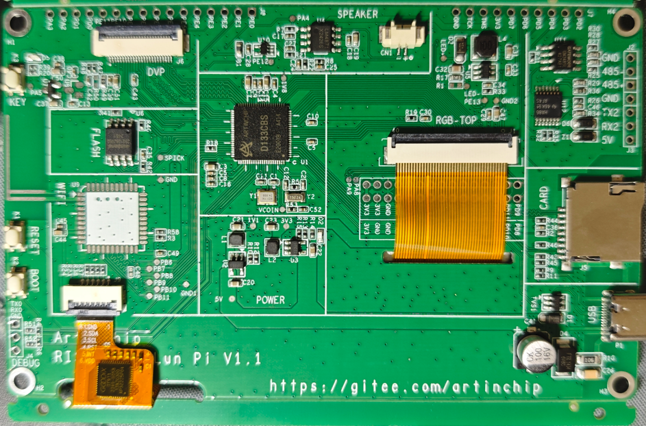

开发板资源

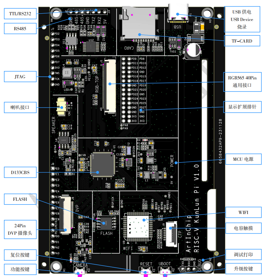

下图为开发板资源分布图,详细标注了各个接口、芯片、模块在PCB上的位置,包括主控、存储、音频、显示、调试接口等,方便用户查找和连接。
开发板

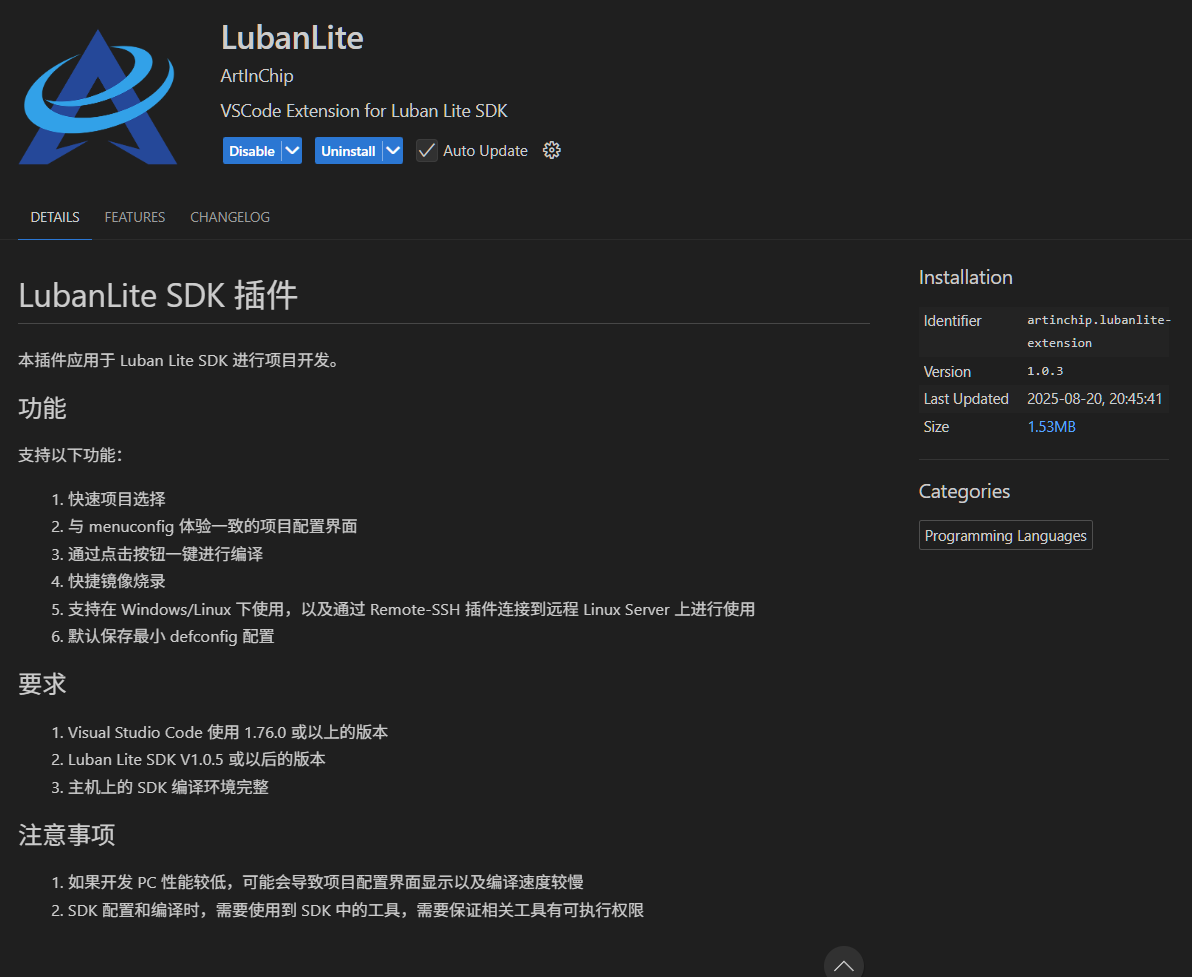

安装VSCode扩展-LubanLite
在VSCode中打开刚刚下载的Luban-Lite文件夹;
在VSCode的插件商店搜索LubanLite,安装。

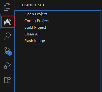

开发板
左侧会出现匠芯创的LOGO,点开它,就有了一堆快捷操作。
开发板

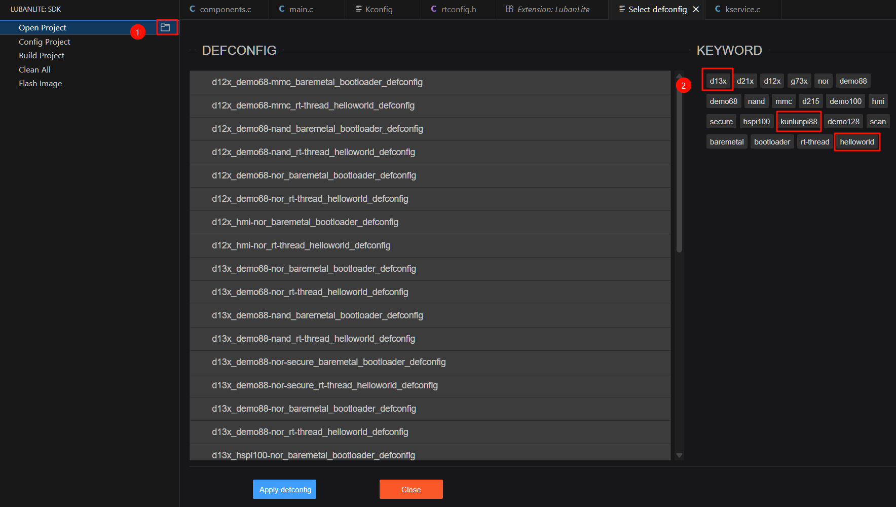

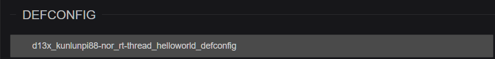

创建项目
点击Open Project,可以按标签进行筛选Defconfig配置文件。
开发板
最终我们选择这个:d13x_kunlunpi88-nor_rt-thread_helloworld_defconfig
开发板

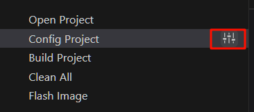

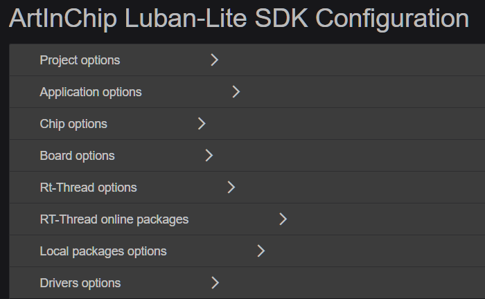

配置项目文件
点击config project
开发板
首次打开 Menuconfig 时,界面加载速度可能较慢,导致页面长时间停留在 “Loading Project Configuration ...”,需要耐心等待加载完成。加载速度与机器性能相关。
开发板
我们可以修改配置文件,但现在暂时不改,需要先把编译下载流程跑通后,在下一个实验任务中再进行修改。

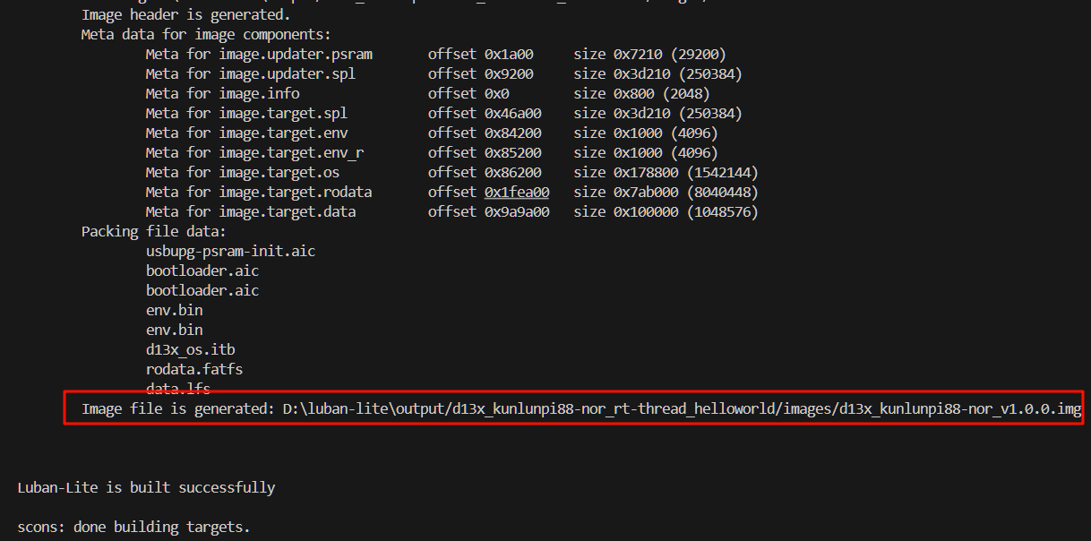

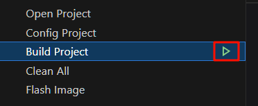

编译
接下来编译,点击侧边栏的 Build Project 图标。
开发板
编译开始后,等待片刻,出现【Image file is generated:】表示生成镜像,可以下载到开发板了。
开发板

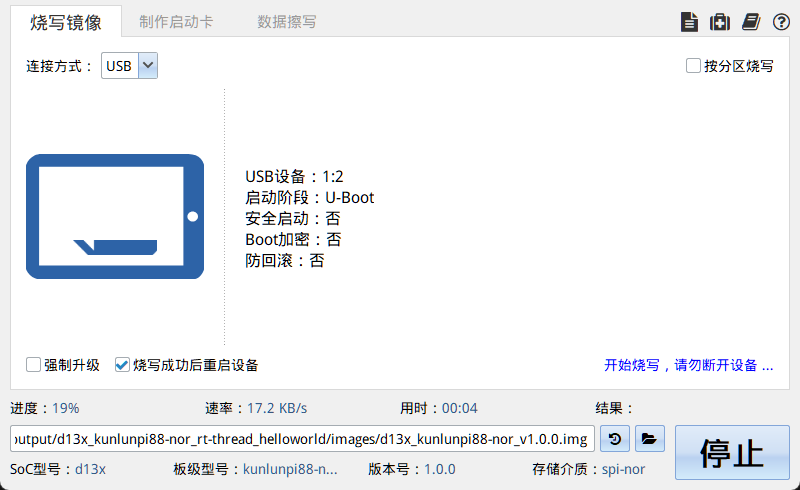

下载镜像

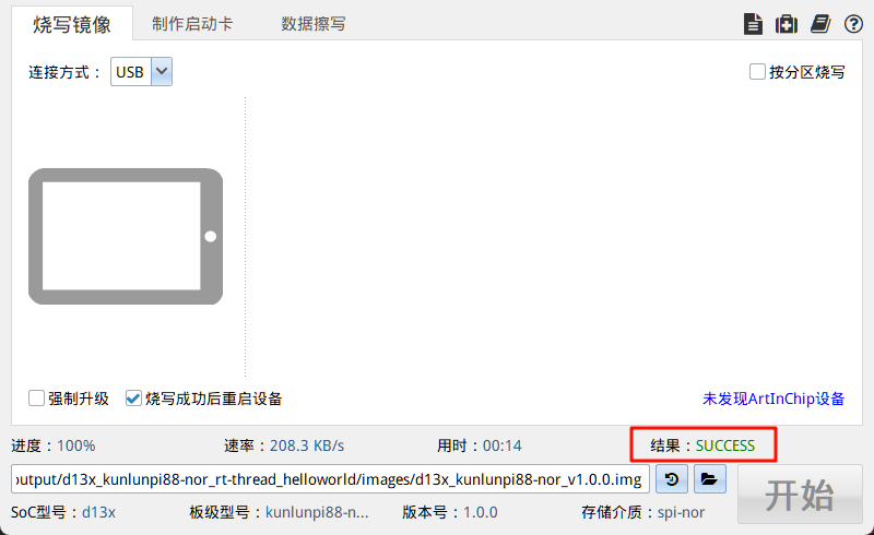

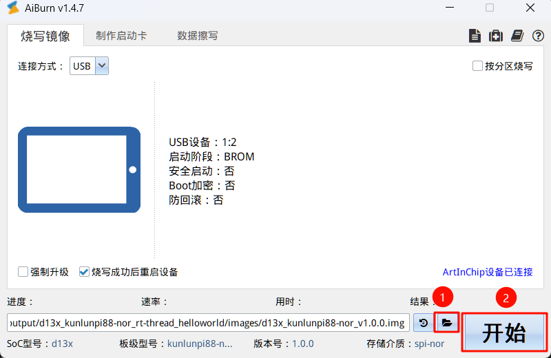

不知道什么原因,VSCode插件的烧录按钮,点完了之后并不能开始下载,因此我使用的是AiBurn烧录工具。
AiBurn工具下载:
https://aicdoc.artinchip.com/topics/product/download-doc-tool-zip.html
将开发板通过USB数据线连接电脑,按住开发板背面的BOOT按键,然后按下RESET按键,等待电脑端有设备接入的提示,松开BOOT按键,此时开发板进入了烧写模式。先选择文件,再点击开始。
开发板
烧录中
开发板
烧录完成
开发板

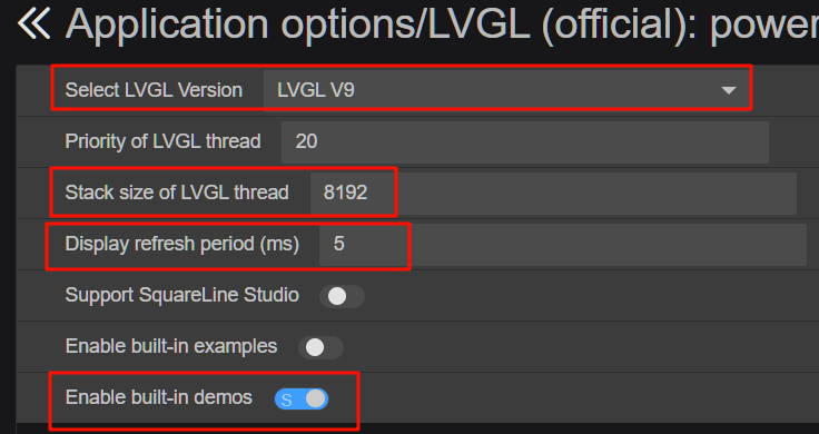

配置项目Config
打开上次实验创建好的测试工程,点击工具栏的Config,按下面几张图来进行配置。
开发板
选用LVGL V9
开发板

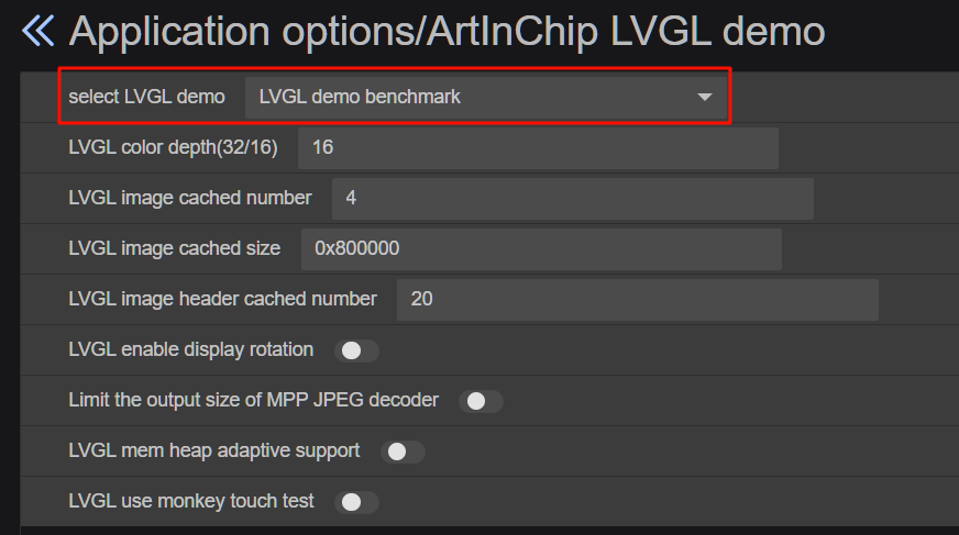

这里我想跑个Benchmark测一下性能,所以将LVGL Demo选择为LVGL Demo Benchmark,其他的保持默认即可。
开发板
最后记得点击下面的Save按钮保存,并关闭Config页面。

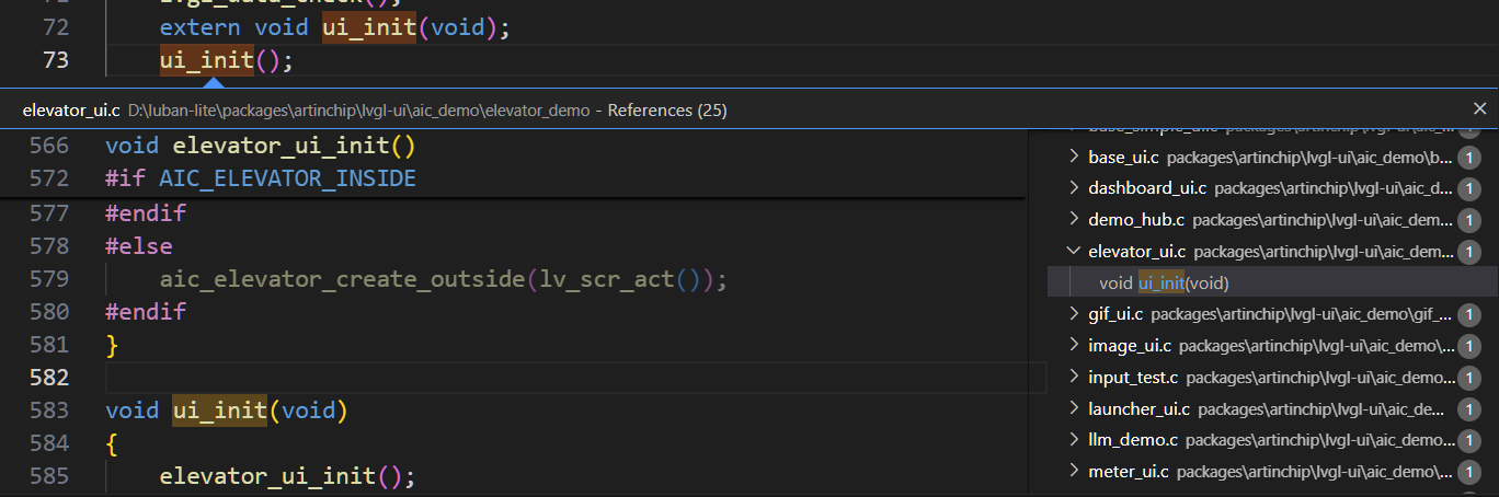

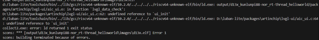

分析报错原因
如果修改好了上面的配置文件,直接编译,会报如下错误。
开发板
花了点时间,自己研究了下,大概弄明白了配置文件的运作逻辑。
在aic_ui.c中的 aic_ui_init() 函数内,定义了这三句:
lvgl_data_check();extern void ui_init(void);ui_init();
通过查找ui_init()的引用能发现,如果我们运行的LVGL Demo是匠芯创官方写好的,那么会通过ui_init()调用【packages\artinchip\lvgl-ui\aic_demo*】下特定Demo的源代码。
例如elevate_ui中就有实现了ui_init()
开发板

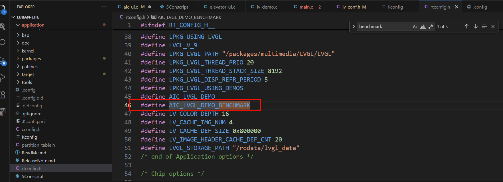

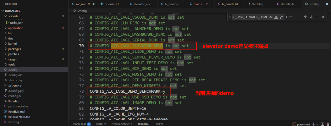

当我们切换到LVGL官方的Demo时,例如我们这里使用的是Benchmark Demo,那么在Config中CONFIG_AIC_LVGL_ELEVATOR_DEMO就会被注释掉,而CONFIG_AIC_LVGL_DEMO_ BENCHMARK被启用。
开发板
对应着在rtconfig.h中就没有定义AIC_LVGL_ELEVATOR_DEMO ,取而代之的是AIC_LVGL_DEMO_BENCHMARK,如下图所示。
开发板

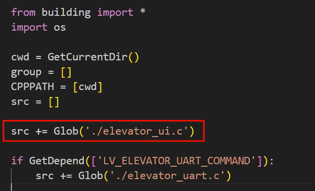

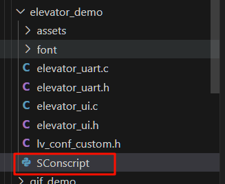

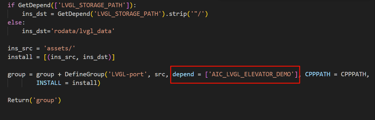

问题来了,编译的时候是如何来进行条件编译的呢?
这里就用到了SConscript 文件,SCons 是一套由 Python 语言编写的开源构建系统,类似于 GNU Make。
每个Demo文件夹下都有SConscript,例如在elevator_demo目录下就能看到。
开发板
对照着文件解释一下
src += Glob('./elevator_ui.c')
这行把 elevator_ui.c 文件加入源码列表 src。
开发板
group=group+DefineGroup('LVGL-port',src,depend= ['AIC_LVGL_ELEVATOR_DEMO'], CPPPATH = CPPPATH, INSTALL = install)
这行用 DefineGroup 定义了一个源码组,名字叫 LVGL-port,包含 src 里的所有源码文件。
重点是 Depend 参数:depend = ['AIC_LVGL_ELEVATOR_DEMO']
开发板
Depend 的作用是:只有当 AIC_LVGL_ELEVATOR_DEMO 这个宏(或配置项)被打开时,这个源码组才会被编译。如果在 config 里把 AIC_LVGL_ELEVATOR_DEMO 关掉了,这个源码组就不会被加入编译流程,elevator_ui.c 也就不会被编译。
自然地,现在就能回答最开始的问题了,ui_init()找不到引用的原因正是没有任何一个aic_demo(即匠芯创官方写的LVGL Demo)被编译进来。

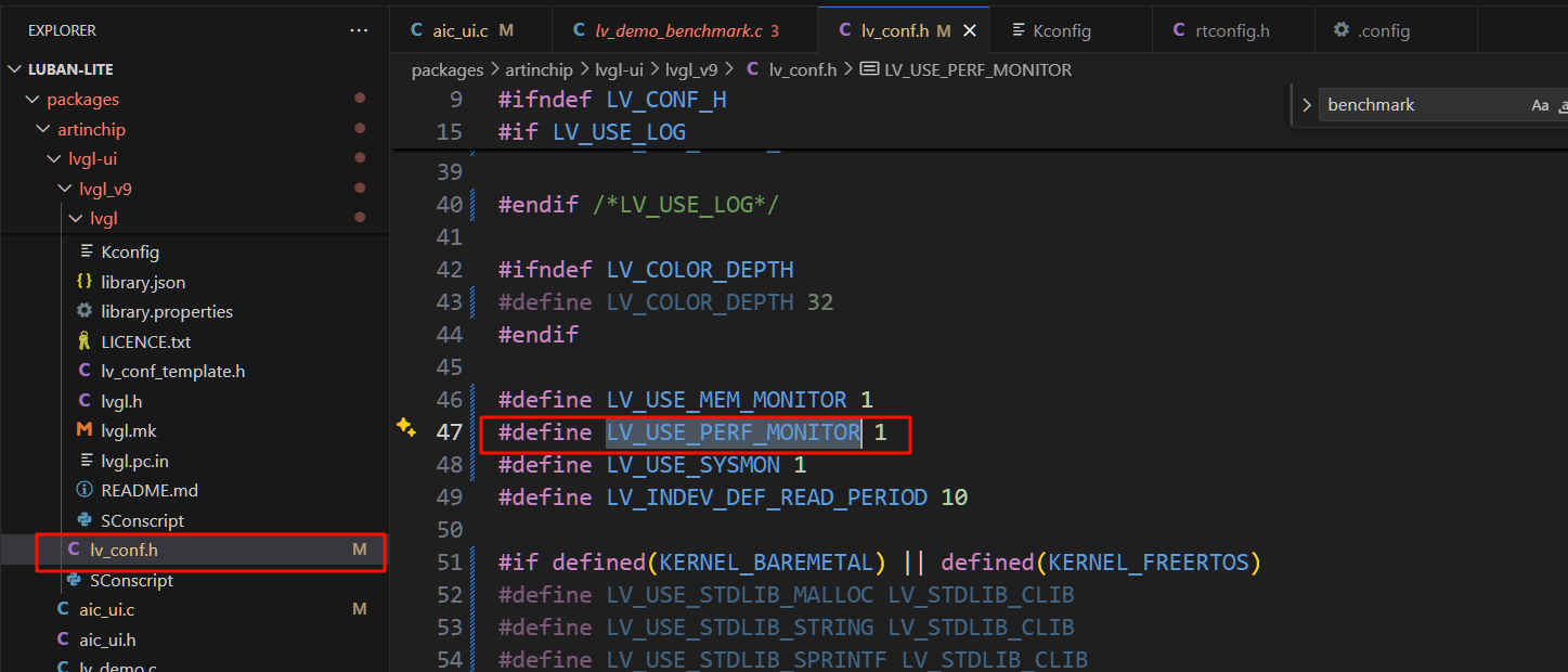

启用CPU监视
要跑Benchmark,需要给系统一个性能监视器,否则会在跑Benchmark时,屏幕显示LV_USE_PERF_MONITOR is not enabled提示,结果页面也不会显示FPS和CPU占用率。
在packages\artinchip\lvgl-ui\lvgl_v9\lv_conf.h 找到【LV_USE_PERF_MONITOR】,将值改为1。

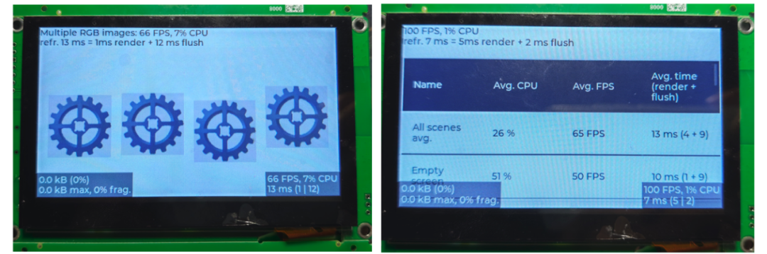

实验结果编译、下载,进入系统后就能看到正在运行的benchmark了。
开发板
可以看到大部分场景稳定60FPS以上,而且CPU占用率都不高。

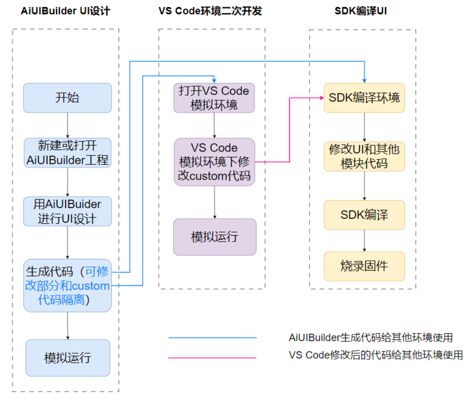

AiUIBuilder是基于LVGL(Light and Versatile Embedded Graphics Library) 开发的UI设计工具,可以通过拖拽的方式进行UI界面的设计,能够加速基于ArtInChip嵌入式平台的图形应用的开发。
使用UiBuilder进行设计的流程如下
开发板
用AiUIbuilder在电脑上进行UI设计,并模拟运行,可以反复的对设计进行修改;
AiUIbuilder设计导出的代码也可以在VSCode环境下进行代码的修改,并可以在电脑上单步调试;
AiUIbuilder导出的UI代码或者经过在VSCode环境下修改过的UI代码,放在SDK编译环境相应目录下进行编译,然后烧录固件,在真实硬件环境下运行。

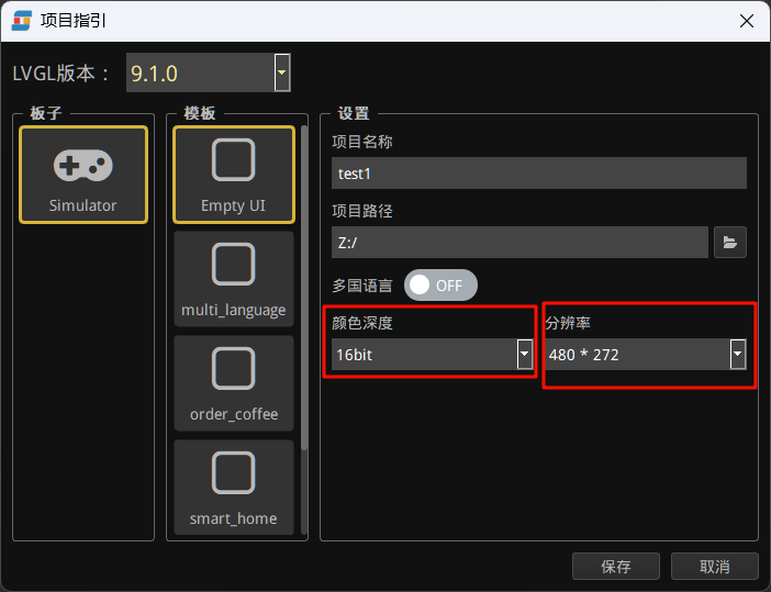

创建UI工程
在AiUiBuilder工具中,新建一个名为【test1】的项目,注意选择颜色深度为16bit,分辨率为【480*272】。

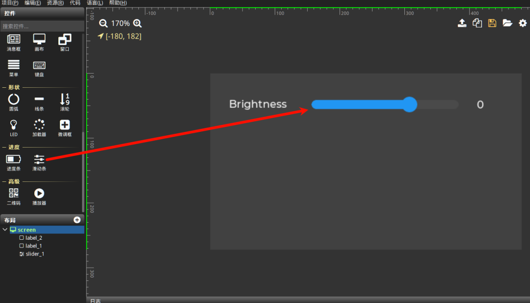

设计UI

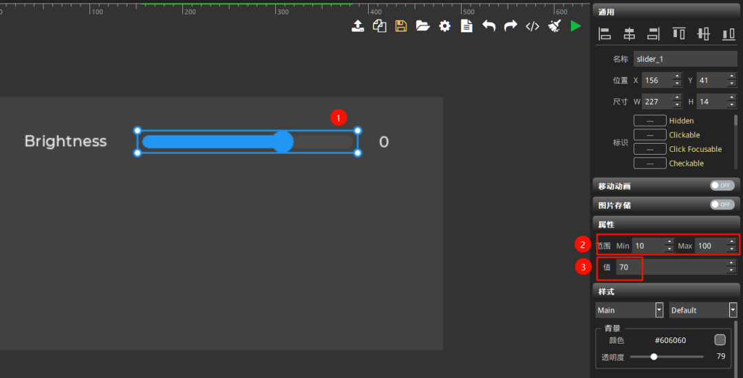

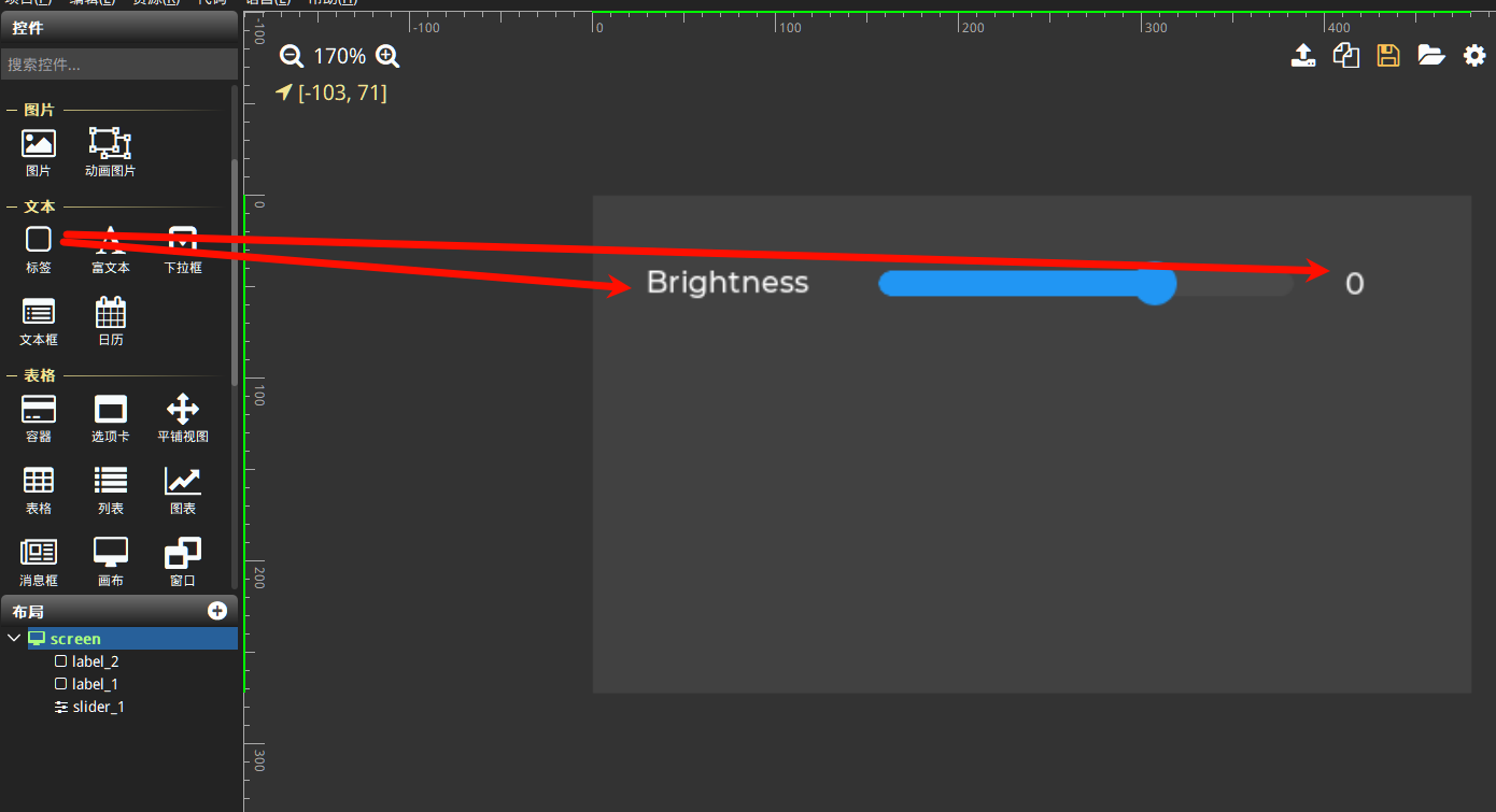

这个实验是为了通过UI调整屏幕亮度,所以需要一个滑动条组件,如下图:
开发板
调整滑动条的范围为10~100,默认值70。
开发板
还要两个标签组件
开发板
label_2标签是用于显示滑动条的数值。

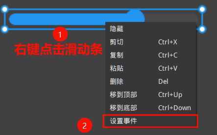

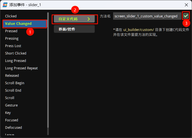

设置滑动事件
右键点击滑动条,选择设置事件。
开发板
打开的窗口中,选择事件Value changed-自定义代码-勾选方法名右侧的复选框。
开发板

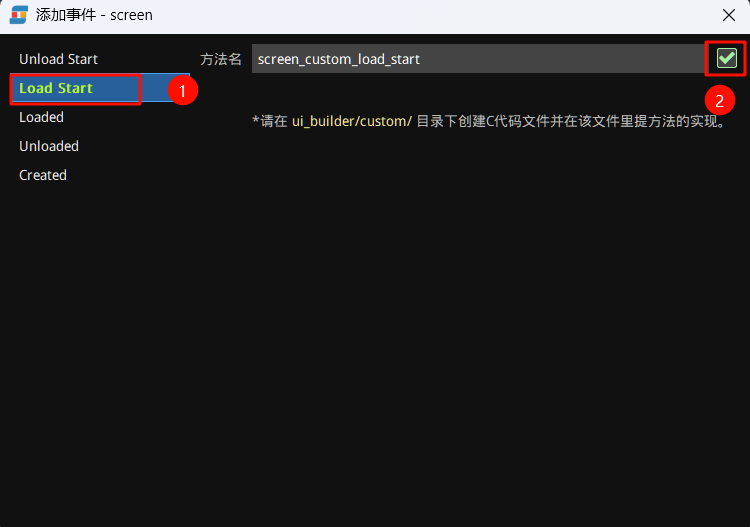

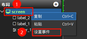

设置screen加载事件
右键screen,选择【设置事件】。
开发板
事件名为 load start,方法名右侧的复选框打勾。
开发板

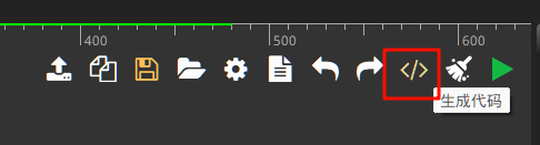

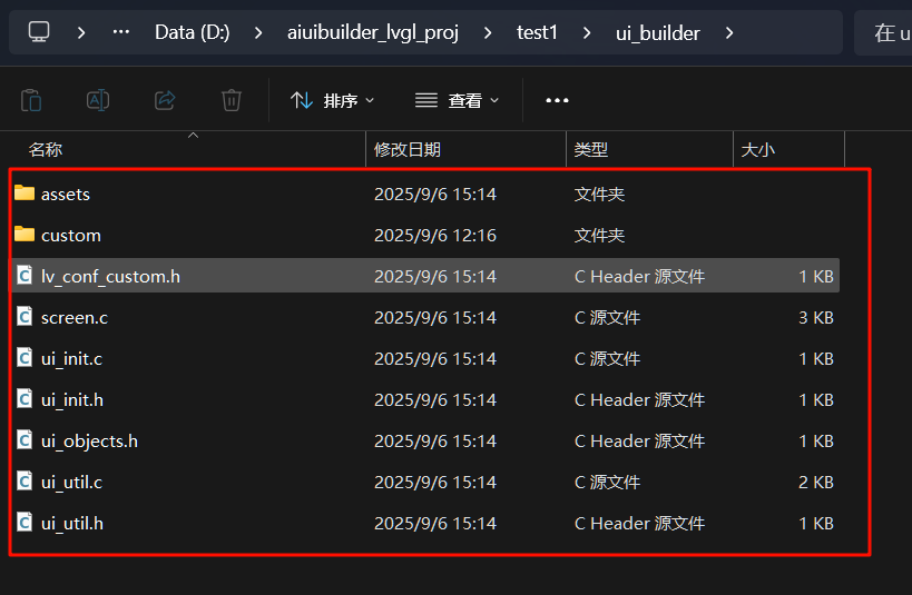

导出AiUiBuilder生成的代码
在UiBuilder的右上角,点击生成代码。
开发板
代码生成在项目目录下的ui_builder目录内。
开发板
先记住该路径,这部分文件代码等会要用到。

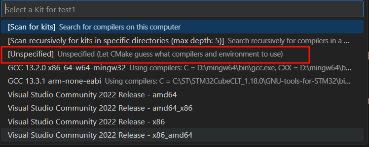

使用VSCode打开AiUiBuilder项目工程test1文件夹下的simulator.code-workspace文件,这是vscode的工作区文件。
编译时,会让我们选编译器,这里选择未指定,因为在工作区配置文件中已经自动指定好了。
开发板
点击工具栏的build按钮,进行编译。完成后点击调试或运行,即可查看仿真效果。

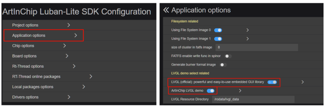

首先需要在application/Kconfig 中下方所示部分添加代码:
...config AIC_LVGL_USB_OSD_DEMO bool "LVGL usb osd demo" selectLPKG_LVGL_USING_DEMOS selectLPKG_USING_CJSON selectAIC_PWM_BACKLIGHT_BYPASS if AIC_PWM_BACKLIGHTconfig AIC_LVGL_IMAGE_DEMO bool "LVGL image demo"config AIC_LVGL_TEST1_DEMO # 添加 AIC_LVGL_TEST1_DEMO,以便在 menuconfig 菜单中选择 bool "LVGL demo of test1"...

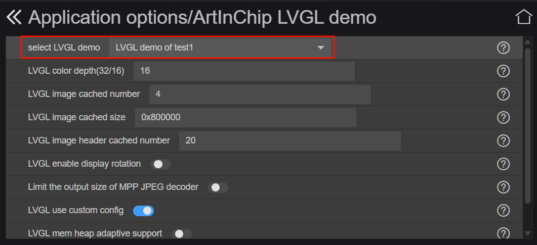

在项目配置中,【select LVGL Demo】选择刚刚的【LVGL demo of test1】,保存。
开发板
导入代码

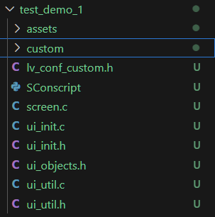

在【packages\artinchip\lvgl-ui\aic_demo】下新建【test_demo_1】文件夹,将导出的代码全部复制到这里。
开发板
