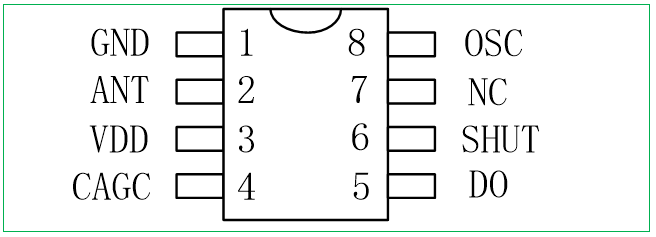

封装信息
芯片为SOP8封装,市场通用脚位,封装如下:
无线接收

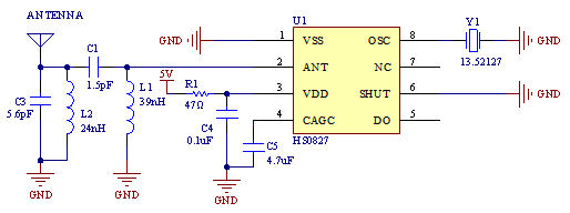

应用电路图
无线接收

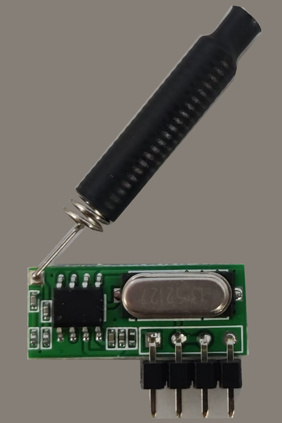

实物图
下图为华芯微电子HS0827 433.92MHz接收模块Demo。
无线接收
