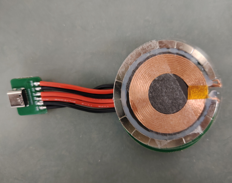

无线充电技术无线充qi2认证25W模块(IP6802B)
