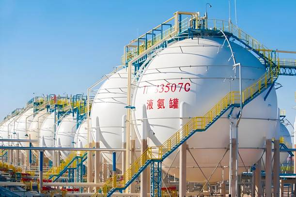

华北某大型化工集团年产60万吨聚醚多元醇,原料罐区占地3.2万㎡,共分布12台2000 m³立罐、8台1000 m³球罐,储存环氧丙烷、苯酐、甘油等十余种介质。2018年建设时,罐区全部选用西门子S7-300 PLC + Profibus DP方案。2022年集团对全厂DCS进行“ EtherCAT化”改造,新主控系统采用汇川AM600系列PLC(CPU AM600-CPU1608E,固件V3.2.4)+ EtherCAT 100 Mbps环网,以实现毫秒级同步、大数据上云及后续数字孪生。但罐区所有旧仪表仍为Profibus DP,若全部更换为EtherCAT仪表,预算高达260万元,且需停车45天。综合安全、成本、工期,集团最终选用捷米特工业级协议转换网关,在Profibus DP侧做主站,在EtherCAT侧做从站,实现两网无缝数据交互。

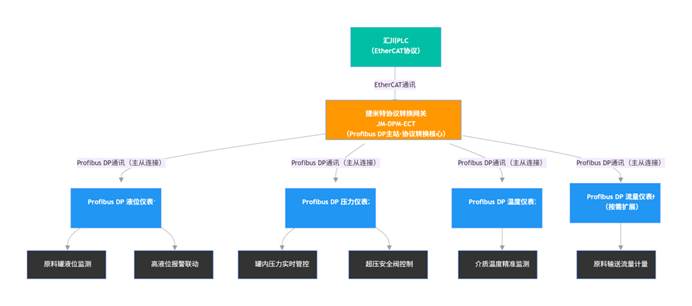

1. 网络拓扑
罐区控制室与罐体相距最远380 m,采用“星-链”混合结构:
汇川AM600本体EtherCAT口 → 千兆光电转换器(摩莎EDS-408A-SS-SC)→ 单模光纤 → 罐区现场机柜
捷米特JM-DPM-ECT协议转换网关安装于防爆配电箱(华荣BXM59-6,Ex e IIC T6),其EtherCAT IN口接光纤收发器,OUT口下挂3台EtherCAT分布式I/O(汇川GL10系列,用于新增温度点)
网关Profibus DP口通过1.5 Mbps总线分支连接原有仪表,总线型拓扑,终端电阻220 Ω,满足GB/T 16657.2-2008

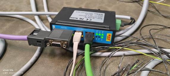

1. 前期离线仿真
停车前两周,工程师在办公室用TwinCAT模拟EtherCAT主站,与JM-DPM-ECT网关对接,通过JMCfgTool在线扫描确认所有DP从站通信正常,液位、阀位数据实时跳动,延迟稳定在<1 ms,满足设计要求

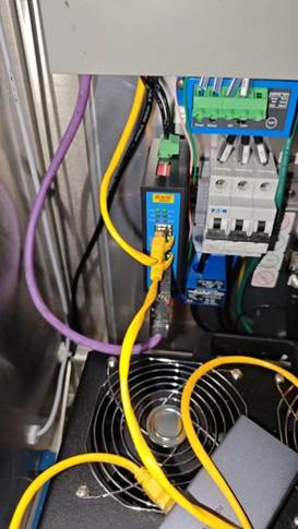

08:00 罐区停输、氮气置换、开具动火票
09:30 拆除旧PLC机架,保留DP电缆
11:00 安装防爆箱并固定JM-DPM-ECT工业级协议转换网关,接线完成
13:00 上电,绿色Run灯常亮,DP侧BF灯熄灭,EtherCAT侧LNK闪烁
14:00 汇川PLC下载新程序,EtherCAT扫描到网关,站名“DPM-ECT_GW”,自动进入OP状态
15:30 比对操作站数据:DCS画面液位值与现场磁翻板偏差<1 mm,合格
17:00 工艺、仪表、电气三方签字验收,比原计划提前6小时
