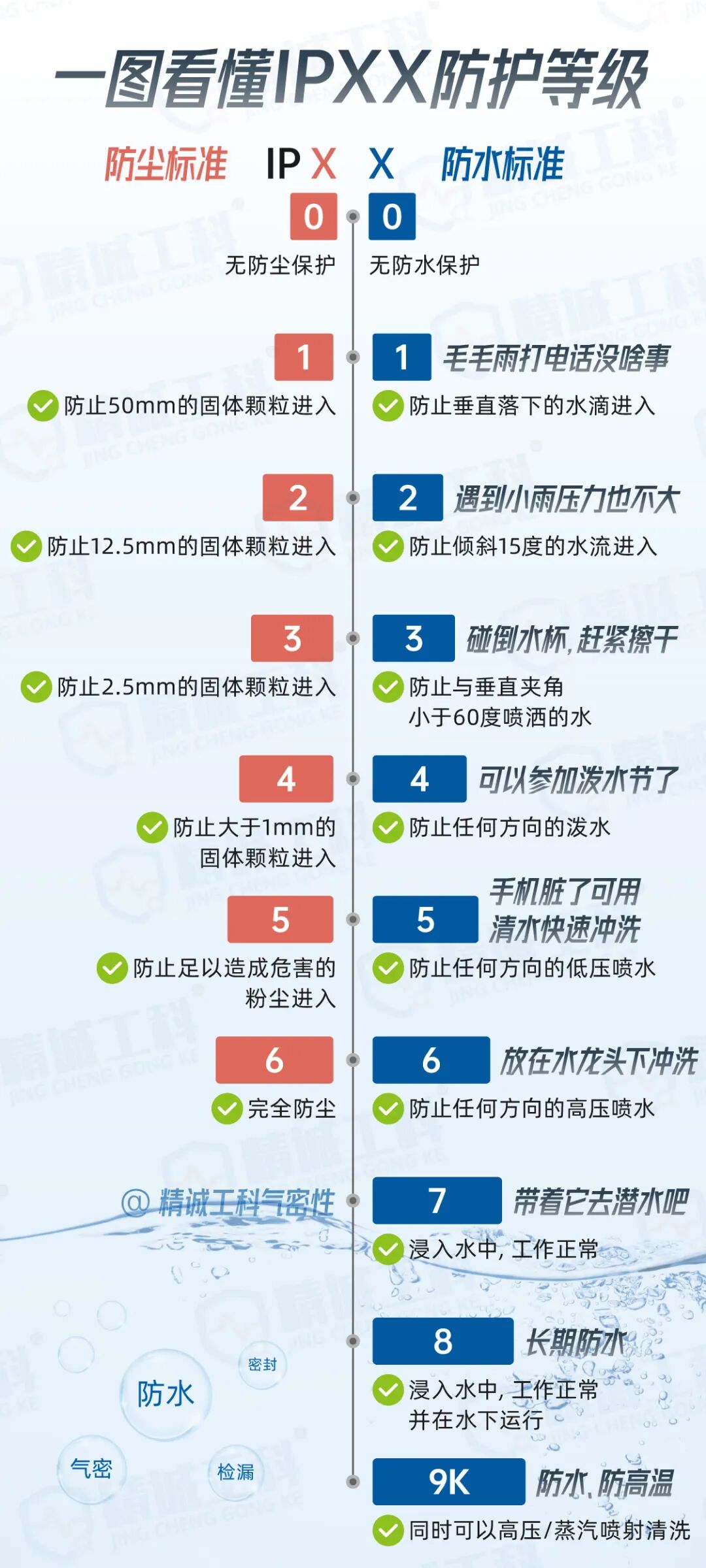

防护等级
一图看懂IPXX防护等级:第一个数字表示防尘等级,第二个数字表示防水等级
