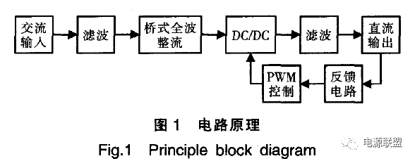

2.1 样本电路
样本电路选择基于VIPER22A驱动芯片的220 VAC/5 V DC单端反激式开关电源电路 。该电路输入电压范围宽,可以保证输入电网电压在较宽的范围内出现波动时,开关电源仍然可靠、稳定工作。在有效负载范围内。输出电压可保持在在4.8~5.2 V,纹波噪声不大于150 mV。其电路原理如图1所示。
电源系统

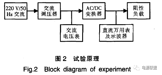

2.3 试验环境与试验仪器
测试在常温22℃下进行,试验原理如图2所示。使用以下仪器:Tektronix TDS 1002双通道示波器,观察开关电源的纹波大小;FLUKE DUAI 5位半万用表,测量开关电源在不同情况下的输出电压:91L16交流自耦调压器,改变开关电源的交流输入电压以测试输入调整率。
电源系统

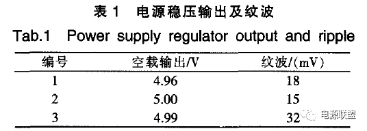

2.4.1 稳压输出
测试时,AC/DC开关电源电路交流输人端接220 V市电.分别测试编号1~3的AC/DC开关电源电路的空载输出,如表l所示。
电源系统
单块开关电源的电源准确度均>99% 。纹波系数不高于1%,该开关电源输出精度符合要求,可以进行后续试验测试。

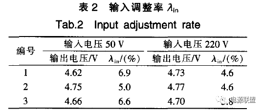

2.4.2 输入调整率
测试时,AC/DC开关电源电路交流输入端接交流自耦调压器,输出端接5Ω额定负载,多次调节交流自耦调压器的输出,分别测试编号1~3的AC/DC开关电源电路的输出电压,测试数据如表2所示。
电源系统

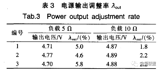

2.4.3 输出调整率
测试时,AC/DC开关电源电路交流输入端接220 V市电,通过改变开关电源电路输出端的负载,分别测试编号1~3的AC/DC开关电源电路。在不同负载情况下的输出电压,测试结果如表3所示。

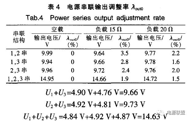

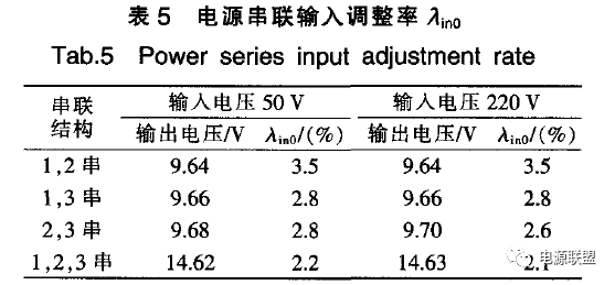

多个开关电源单体经串联组合后。性能相对于开关电源单体而言,会产生一定的变化。在此,基于单块开关电源的特性分析,测试不同数量开关电源单体的串联组合特性,测试结果如表4所示。
开关电源串联总电压与分压情况(负载15Ω)
电源系统
电源系统
开关电源串联后。测试结果显示较之开关电源单体,具有更好的输入调整,如表5所示。
电源系统
开关电源串联后,组合电源系统在获得电压扩展的基础上,具有更优的输入调整率和输出调整率。

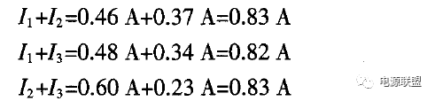

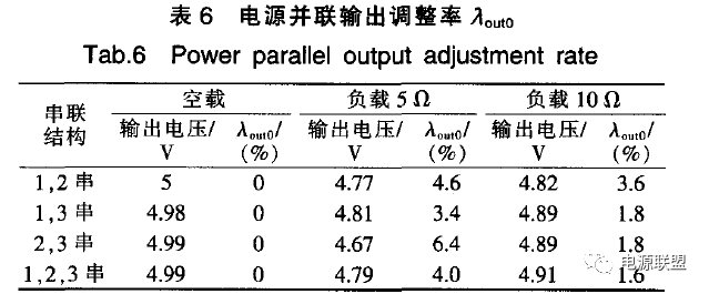

2.6 并联组合
开关电源并联组合对开关电源单体的性能要求较高,要求开关电源单体问的输出特性保持较高的一致性。
性能一致的电源单体通过并联组合向负载供电时,在没有主动配流技术支撑的情况下,一旦有电源单体的带负载能力达到极限而失效,会导致整个组合电源系统的失效。基于此.分别测试了不同数量开关电源单体的并联组合特性,测试结果如表6所示。
电源系统
开关电源并联总电流与分流情况(负载5Ω):
电源系统
电源系统

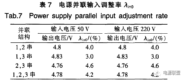

开关电源并联后输出调整率的改善效果更加明显。相同负载情况下,当3块开关电源并联时,3块开关电源近似均匀分流,弱化了开关电源单体间性能的差异性。开关电源并联后,输入调整率基本保持不变。较之单块开关电源具有更好的输入调整率,如表7所示。
电源系统
开关电源并联后,电源系统具有更优的输入输出特性:而且并联的电源单体数量越多.分流越均匀。

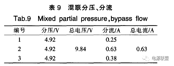

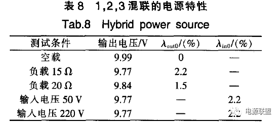

2.7 混联组合
混联组合是指分布式电源系统同时存在串联和并联结构。有必要研究此类更加复杂的组合电源的特性。
试验设计为2个开关电源单体并联后再串联第3个开关电源单体(即编号1和3并联。再与编号2串联)。测试结果如表8、表9所示。
混联分压、分流情况:
电源系统
电源系统
电源系统
电源系统
多个开关电源单体混联后,相对于单一的串联或并联组合电源系统,具有更优的分流、分压特性。
