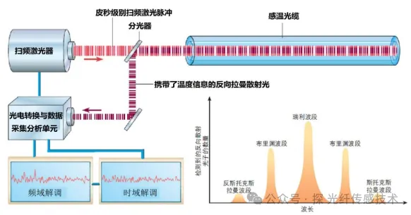

测温原理同源,信号处理分野:拉曼散射的 “精度挖掘” 差异
两者均以拉曼散射效应为测温基础(依赖斯托克斯光与反斯托克斯光的强度比),但在 “信号提取精度” 与 “干扰抵消能力” 上存在显著差异,直接导致测温误差与定位精度的差距:

定位技术重构:从 “脉冲宽度限制” 到 “多技术协同突破”
定位精度的差异是两者最核心的区别,其本质是 “米级依赖单一参数,厘米级靠多技术协同” 的技术路径差异,三大核心技术正是厘米级突破的关键:
分布式
1. 光源技术:从 “宽线宽模糊” 到 “窄线宽清晰”
米级 DTS:采用宽线宽激光器(线宽>100kHz),激光脉冲的相位随传输距离随机波动(相位噪声大),导致后向散射光信号 “边缘模糊”—— 就像用低像素相机拍照,无法区分相邻 1 米内的细节,定位自然停留在米级;
厘米级 DTS:使用线宽<10kHz 的高相干窄线宽激光器,相位稳定性提升 10 倍以上,10km 传输后相位偏差仍可探测,散射光信号 “边缘锐利”,为后续相位分析提供 “高信噪比原始信号”,相当于用高清相机捕捉细节。
2. 脉冲技术:从 “短脉冲功率不足” 到 “编码脉冲平衡距离与精度”
米级 DTS 的 “精度 - 距离矛盾”:定位精度由脉冲宽度决定(脉冲越短,精度越高),但短脉冲(如 1ns)的光功率极低,无法传输远距离(1ns 脉冲仅能测 1km);若用长脉冲(如 10ns)提升距离,精度又降至 1 米 —— 如同 “要么看得近但清楚,要么看得远但模糊”;
厘米级 DTS 的 “脉冲压缩解决方案”:文档明确采用 “伪随机码(m 序列)脉冲编码” 技术 —— 将多个 1ns 窄脉冲按编码规则叠加成高功率 “脉冲串”(功率提升 10-100 倍),既实现 10km 以上的探测距离,又通过解码算法恢复 1ns 脉冲的时间分辨率,相当于 “用高清镜头拍远景”,兼顾距离与精度。
3. 探测技术:从 “光强单一维度” 到 “光强 + 相位双维度”
米级 DTS:仅通过分析散射光的 “光强变化” 定位 —— 当光纤某点温度变化时,光强变化会覆盖相邻 1-5 米范围,无法区分具体点位,如同 “靠声音大小找声源,只能知道大致方向”;
厘米级 DTS:引入 φ-OTDR 技术,同时分析 “光强 + 相位” 双维度 —— 相位对位置的敏感度远高于光强,即使厘米级位移(如温度变化引发的光纤微变),也会产生显著相位偏移,结合 FFT、小波变换算法解析相位信号,可精准计算偏移位置,相当于 “靠声音的相位差找声源,能锁定具体位置”。

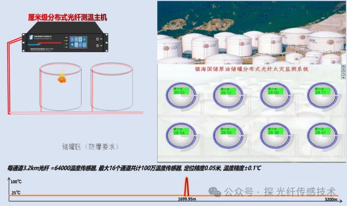

应用场景分野:按需选择,而非替代关系
普通米级 DTS:适用于 “大范围、低精度需求” 场景 —— 如输油管道干线(需监测 100km 范围,无需锁定具体焊点)、大型仓库(需监测整体温度分布,无需定位单一点位),优势是成本较低、部署简单;
分布式
厘米级 DTS:适用于 “高精度、点位溯源” 场景 —— 如变电站电缆接头(需锁定具体过热接头)、化工储罐焊缝(需定位泄漏引发的局部异常)、混凝土建筑(需监测钢筋层温差异常),优势是精准定位、减少运维成本(无需大面积排查)。
