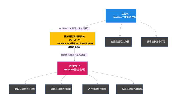

四、网络拓扑与连接

五、博图侧 Profinet 配置
在 TIA Portal V18 新建项目,导入捷米特提供的 GSDML-V2.43-Jeemit-JM-TCP-PN-20250718.xml,拖拽至网络视图。
设置设备名称“JM_TCP_PN_Tunnel1”,I/O 映射长度 64 Word In / 64 Word Out,更新周期 4 ms,使能“支持优先启动”。
将 PLC 与网关分配到同一同步域,IRT 拓扑选择“环型”,启用 MRPD。
编译下载后,PLC 在线扫描,网关 Status=0x00,无丢包,RT 等级 Class B。
