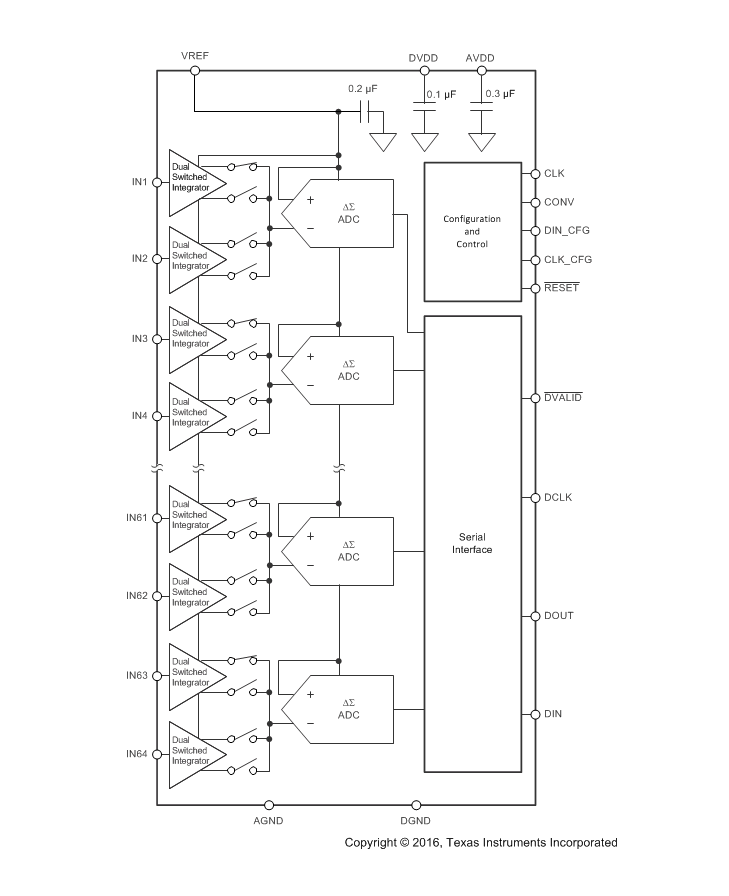

方框图
模数转换器

1. 核心架构与输入设计
  • 积分架构:双开关积分器实现连续采样,A 侧积分时 B 侧数字化,确保 100% 电荷收集,适配低电平电流信号的高精度转换。
  • 量程配置:通过寄存器选择 4 档量程,所有通道共享同一量程设置,内部集成微调电容网络,保证通道间一致性。
  • 直接电流输入:无需外部电流 - 电压转换电路,可直接连接光电二极管等电流输出器件,输入偏置电流低,减少信号失真。
2. 接口与扩展能力
  • 串行接口:支持菊花链级联,通过 DOUT/DIN 引脚扩展多器件通道数,简化多通道系统布线;数据时钟(DCLK)最高 32 MHz,配置时钟(CLK_CFG)最高 20 MHz。
  • 数据输出:支持 16 位 / 20 位输出格式(偏移二进制码),DVALID 引脚指示数据就绪,数据在 DCLK 下降沿移位输出,适配同步数据读取。
  • 配置寄存器:16 位配置寄存器可设置量程、输出格式、时钟分频等参数,支持配置数据回读与校验,功能扩展灵活。
3. 参考与同步控制
  • 参考电压:外部参考输入(4.096 V 标称),需搭配缓冲电路与去耦电容稳定工作,参考电流随积分时间变化(340 µA~1650 µA)。
  • 同步控制:CONV 引脚控制积分周期,需与系统时钟(CLK)同步(±10 ns),确保噪声性能;RESET 引脚支持异步复位,复位后需重新配置寄存器并等待 4 个转换周期再读取数据。
