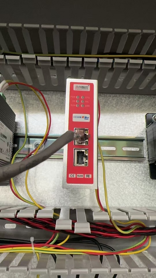

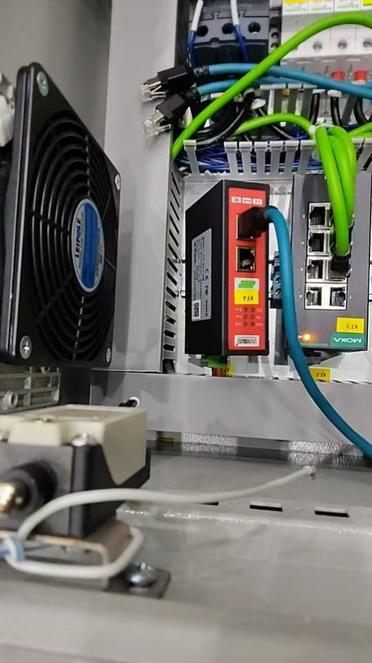

步骤一:网络拓扑设计与物理连接
1. 绘制新的网络拓扑图:将原先独立的两个EtherCAT网络通过YC-ECT-ECT协议转换网关网关连接起来。
o 网络A(汇川侧): 汇川AM600 PLC (主站) -> 远创智控YC-ECT-ECT网关 (Port A, 从站) -> 其他汇川系IO模块/驱动器。
o 网络B(欧姆龙侧): 欧姆龙NJ501 PLC (主站) -> 远创智控YC-ECT-ECT工业级协议转换网关 (Port B, 从站) -> 欧姆龙G5系列伺服驱动器。
2. 使用标准的以太网线缆,按照拓扑图进行物理连接,并确保所有设备供电正常。
