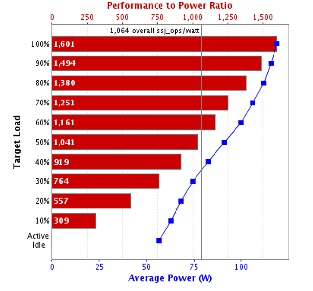

图2 基于SPECpower_ssj2008基准测试结果
  • 红色条 (性能功耗比): 代表每个负载点的效率,条形越长、数值越高越好。
  • 蓝色线 (平均功耗): 代表每个负载点的实际功耗,线条越低、数值越低越好。
  • 垂直细线 (综合能效):代表最终的ssj_ops/watt总分,位置越靠右、数值越高越好。

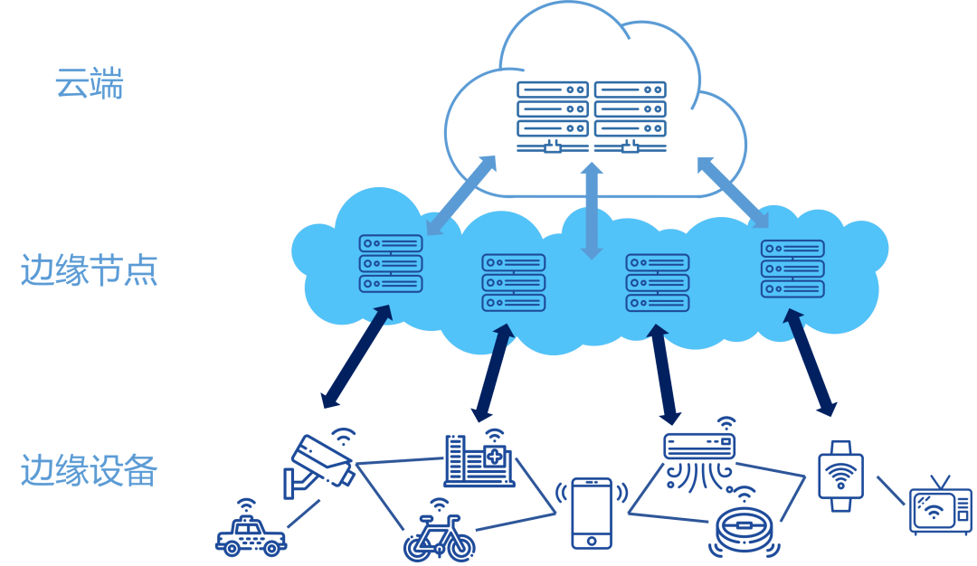

场景三:满足边缘计算设备的现场测试需求边缘计算节点通常部署在机房环境之外,如户外基站、智能工厂,对设备的功耗和现场测试的便利性要求更高。PA310的设计兼顾精度与便携性,现在有了SPECpower的支持,使得在边缘环境下评估设备能效成为可能。

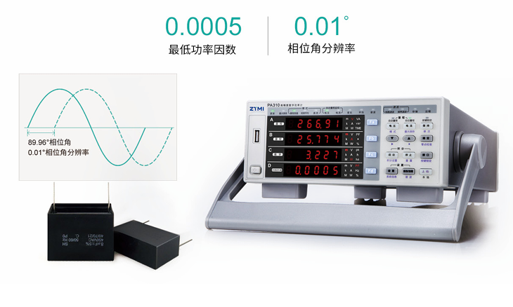

宽动态范围下的高精度: 服务器从满载到空闲,电流变化巨大。PA310即使在功率因数低至0.0005的情况下,依然能保证0.1%的读数精度,确保数据不失真。

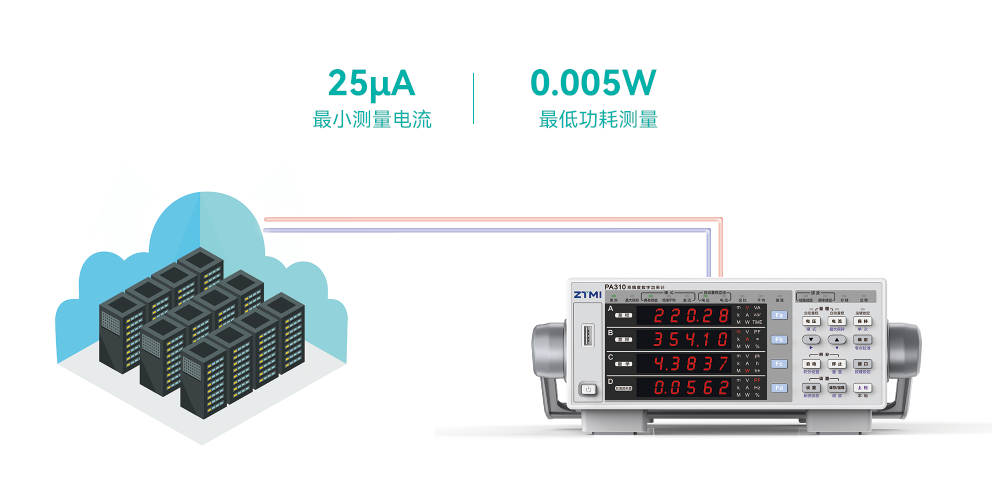

对微小电流的捕捉能力: 待机功耗是节能的关键。PA310的电流测量下限可达25μA,能准确测量服务器在“睡眠”状态下的真实功耗。

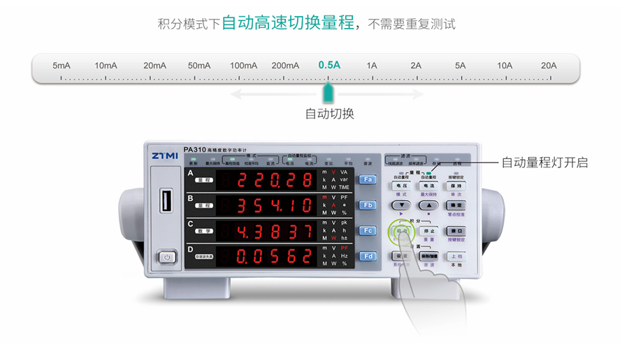

高速自动量程:在负载动态变化的测试过程中,PA310的积分模式可以实现高速、无缝的量程切换,确保采集到的功率数据是连续、完整的。
