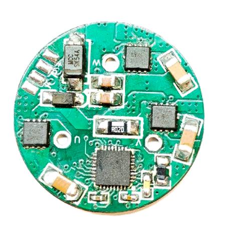

AI服务器

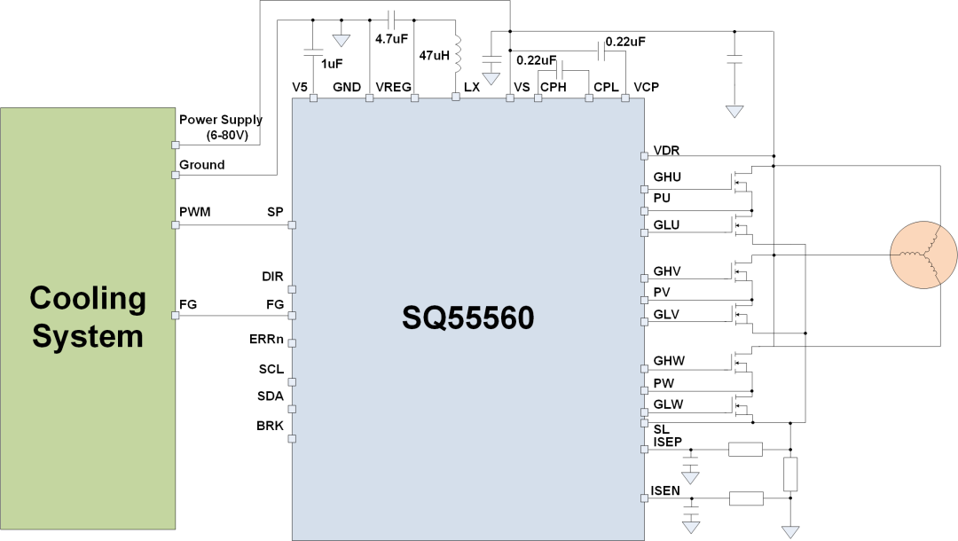

*四线制解决方案应用框图
AI服务器
*服务器风扇测试板(直径22mm)
核心优势

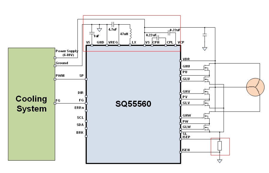

集成BUCK,精简外围BOM
矽力杰SQ55560内置12V BCUK电路,只需外接一个4.7uF电容及一个47uH电感即可工作,最大程度减少芯片外围BOM。整个应用电路,除三相桥6个MOS及母线电容外,最少只需1个4.7uF/25V电容,2个220nF/25V电容,1个1uF/10V电容,1个47uH电感及一个母线采样电阻,最大程度减少外围BOM,从而实现更小PCB设计并减少物料成本。
AI服务器
*最少系统应用

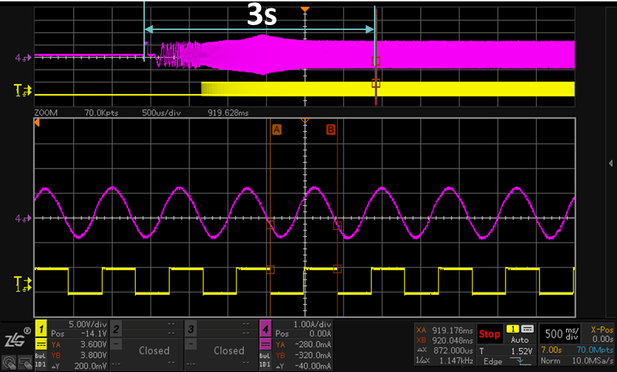

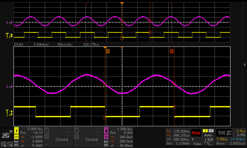

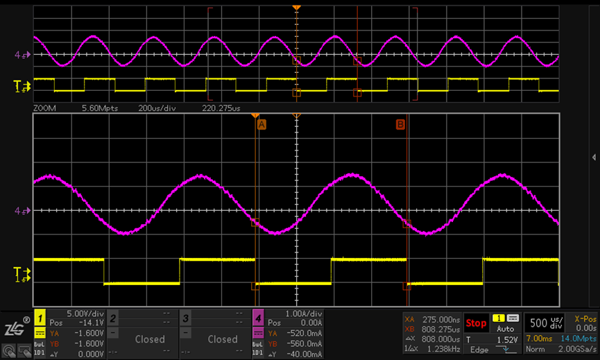

三相无感正弦电流控制,重塑设备静谧体验
通过精准的正弦电流跟踪,有效降低电机转矩脉动,从源头减少系统噪声与振动,为散热风扇与水泵注入“静音基因”,提升机房硬件稳定性、延长寿命、优化机房环境并降低运维成本,助力高效可靠的数据中心运营。
AI服务器
*转速开环
AI服务器
*转速闭环
(注:黄色为FG转速反馈引脚输出信号,紫色为相电流)

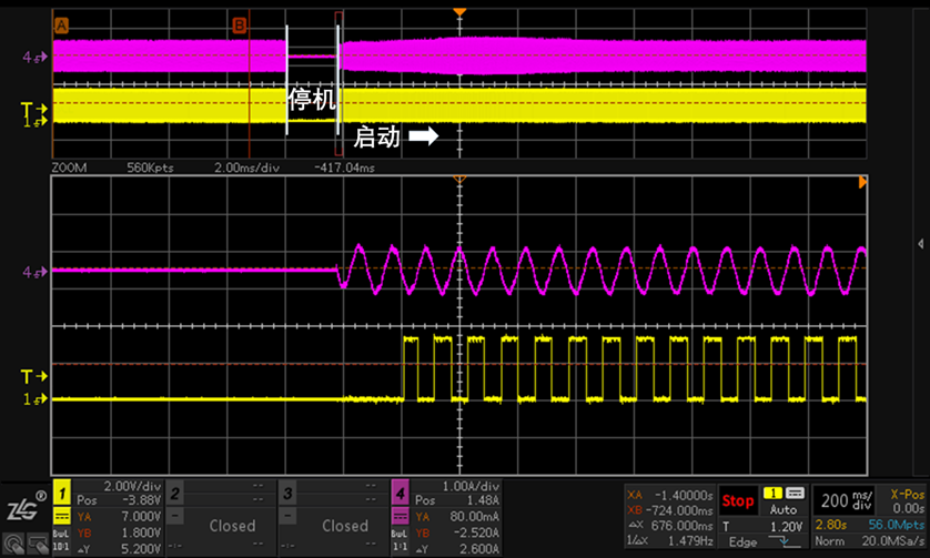

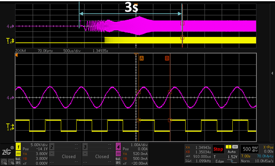

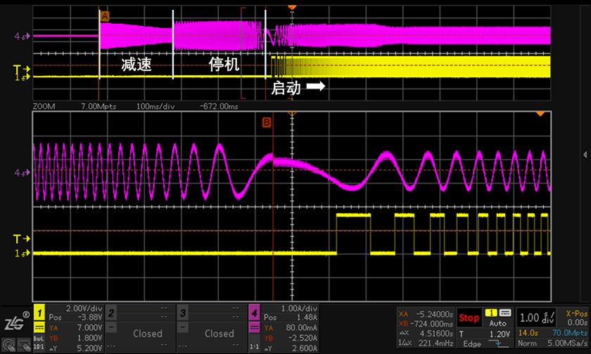

极速响应,瞬间启动
AI服务器
采用高效环路控制,动态响应速度快,可在3秒内完成从0到全速域的极速跃升。高并发任务不“降频”,急速热响应让服务器“满血输出”。
AI服务器
*开环启动
AI服务器
*闭环启动
顺风逆风皆稳启,保障设备极端环境可靠运行
矽力杰独创算法,面对大型数据中心机柜布局、环境扰动与负载波动形成的极端气流环境亦能稳定启动——让复杂风况尽在掌控,确保服务器散热始终稳定可靠。
AI服务器
*顺风启动
AI服务器
*逆风启动
