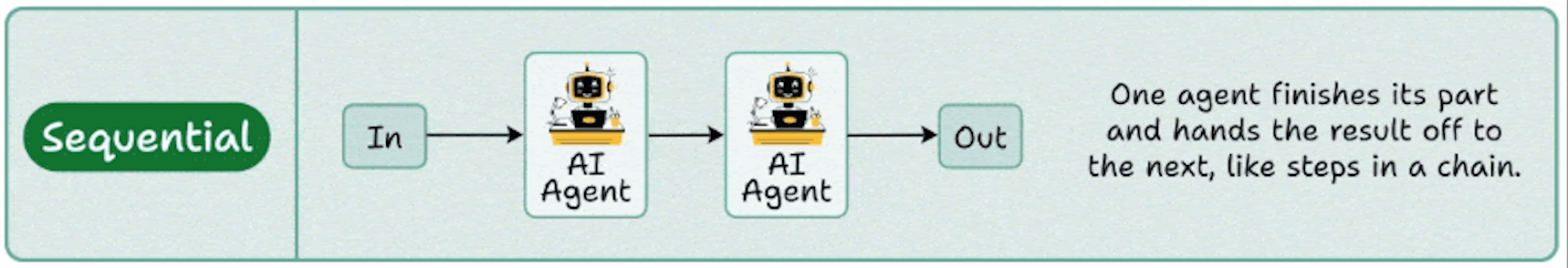

1. 工作流模式
数据库
在《Agentic Design Patterns》中叫Prompt Chaining,每个智能体都逐步地完成输出,比如一个生成代码,另一个审核代码,第三个部署代码。每一步的输出作为下一步的输入。这种信息传递建立了依赖链,前序操作的上下文和结果会引导后续处理,使 LLM 能够在前一步基础上不断完善理解,逐步逼近目标解。
他非常适合应用在工作流自动化、ETL和多步骤推理pipeline场景。

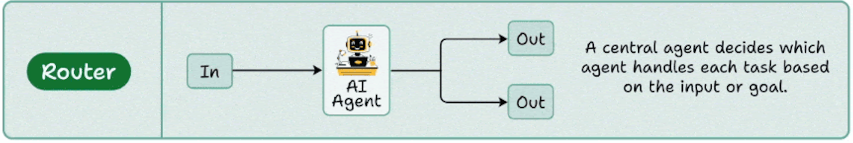

2. 路由模式
数据库
路由模式为智能体的操作框架引入了条件逻辑,使其从固定执行路径转变为动态评估标准,从一组可能的后续动作中进行选择的模式,从而实现一套更灵活,并且具备上下文感知的。一个控制器智能体将任务分配给合适的专业智能体,这是上下文感知智能体路由的基础,正如在MCP、A2A框架中所看到的那样。
路由模式的实现有四种:
根据LLM路由,通过提示语言模型分析输入,并输出指示下一步或目标的标识符或指令。这里有显式路由和隐式路由两类,显示直接使用智能体的结构化输出来确定将消息路由到哪个智能体。隐式路由是将下游智能体包装成工具函数,这样路由智能体就可以根据用户查询决定调用哪个工具。
""" 伪代码示例 """
router = ReActAgent(
    name="Router",
    sys_prompt="#角色#你是一个路由智能体。你的目标是将用户查询路由到正确的后续任务,注意你不需要回答用户的问题。
                #任务#选择正确的后续任务,如果任务太简单或没有合适的任务,则选择 ``None``",
    model=ChatModel(
        model_name="gpt-4",
        api_key="",
        stream=False,
根据Embedding路由,利用嵌入能力,将查询路由到最相似的路径上,适用于语义路由,即决策基于输入的含义而非关键词。
     """ 伪代码示例 """
     def __init__(self):
        # 使用轻量级的句子编码模型
        self.model = ChatModel( model_name="gpt-4", api_key="", stream=False, )
        # 定义不同的路由能力和对应的处理函数
        self.routes = {
            'code_help': {
                'description': '编程,代码',
                'handler': self.handle_code_question
            'general_chat': {
                'description': '聊天,日常对话',
                'handler': self.handle_general_chat
        # 预计算所有路由描述的嵌入向量
        self.route_embeddings = {}
        for route_name, route_info in self.routes.items():
            embedding = self.model.encode([route_info['description']])
            self.route_embeddings[route_name] = embedding
    def route_query(self, user_question):
        # 1. 将用户问题转换为嵌入向量
        question_embedding = self.model.encode([user_question])
        # 2. 使用余弦计算与各个路由的相似度
        similarities = {}
        for route_name, route_embedding in self.route_embeddings.items():
            similarity = cosine_similarity(question_embedding, route_embedding)[0][0]
            similarities[route_name] = similarity
        # 3. 选择相似度最高的路由
        best_route = max(similarities, key=similarities.get)
        best_score = similarities[best_route]
        # 4. 调用对应的处理器
        handler = self.routes[best_route]['handler']
        response = handler(user_question)
        return {
            'route': best_route,
            'confidence': best_score,
            'response': response
根据定义规则路由,硬编码方式,根据关键词、模式或结构化数据进行路由。此方法比 LLM 路由更快、更确定,但灵活性较低。
根据自训小模型路由,采用如分类器等判别模型,在小规模标注数据集上专门训练以实现路由任务。与向量嵌入方法类似,但其特点是监督微调过程,路由逻辑编码在模型权重中。与 LLM 路由不同,决策组件不是推理时执行提示的生成模型,而是已微调的判别模型。LLM 可用于生成合成训练数据,但不参与实时路由决策。

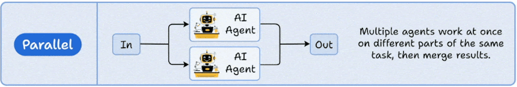

3. 并行模式
数据库
每个智能体负责处理不同的子任务,例如数据爬虫、网络检索和摘要生成,它们的输出会合并为一个单一结果。非常适合减少高吞吐量管道中的延迟。(如文档解析或API编排)

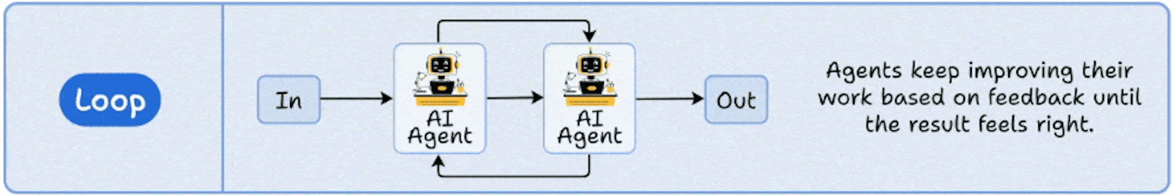

4. 循环模式
数据库
智能体不断优化自身输出,直到达到预期质量。非常适合校对、报告生成或创意迭代,在这些场景中,系统会在确定最终结果前再次思考。反思就是在此模式上进行的优化。

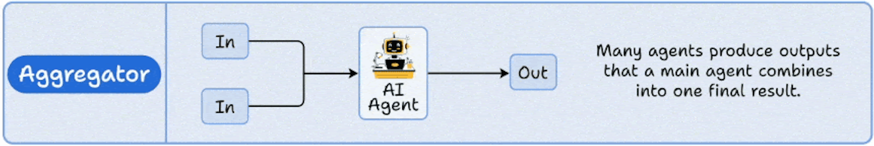

5. 聚合模式
数据库
许多智能体生成部分结果,由主智能体将这些结果整合为一个最终输出。因此,每个智能体都形成一个观点,而一个Master智能体将这些观点汇总成共识。在RAG的检索融合、投票系统等场景中很常见。

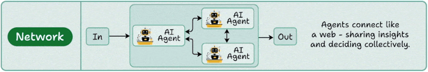

6. 网络模式
数据库
这里没有明确的层级结构,智能体之间可以自由交流,动态共享上下文。用于模拟、多智能体游戏以及需要自由形式行为的集体推理系统中。
agentscope-samples
 ,模拟了9个智能体的狼人杀游戏。

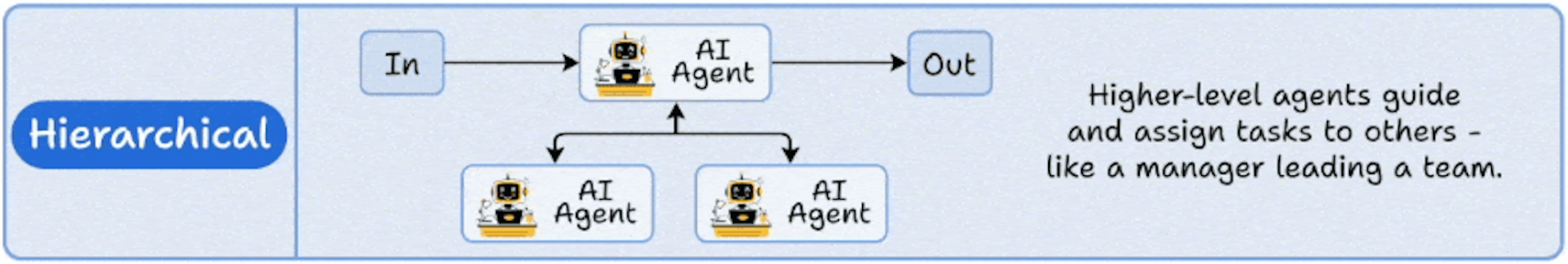

7. 层级模式
数据库
一个顶级规划智能体,将子任务分配给工作智能体,跟踪它们的进度,并做出最终决策。这和经理及其团队的工作方式完全一样(很多中间件的架构也是类似这种模式如Redis、ES、Nocas)。意图识别就是采用此模式。

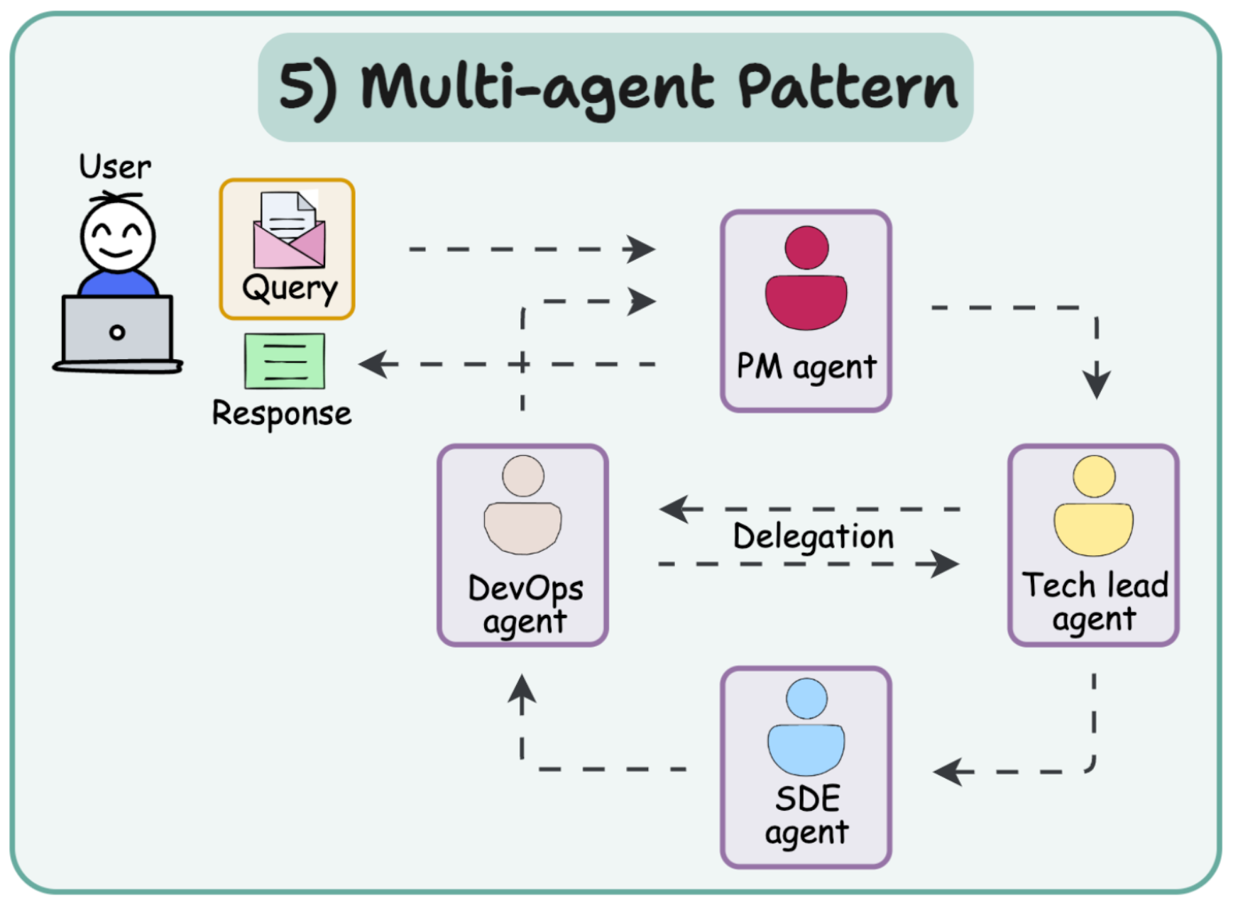

多智能体模式将人工智能工作流构建为一个智能体团队,它们相互协作,每个智能体都有明确的角色。每个智能体能够感知输入、进行推理(通过思维链)并执行操作以完成子任务。每个智能体通常都配置有特定角色,并且只能访问该角色所需的工具或信息。例如,PM AGent负责需求判断是否需要其他智能体参与,若需要技术决策则联动Tech lead agent。智能体将循环进行思考(“思考……”)和行动(“行动……”),直到完成其工作部分的任务。如下图

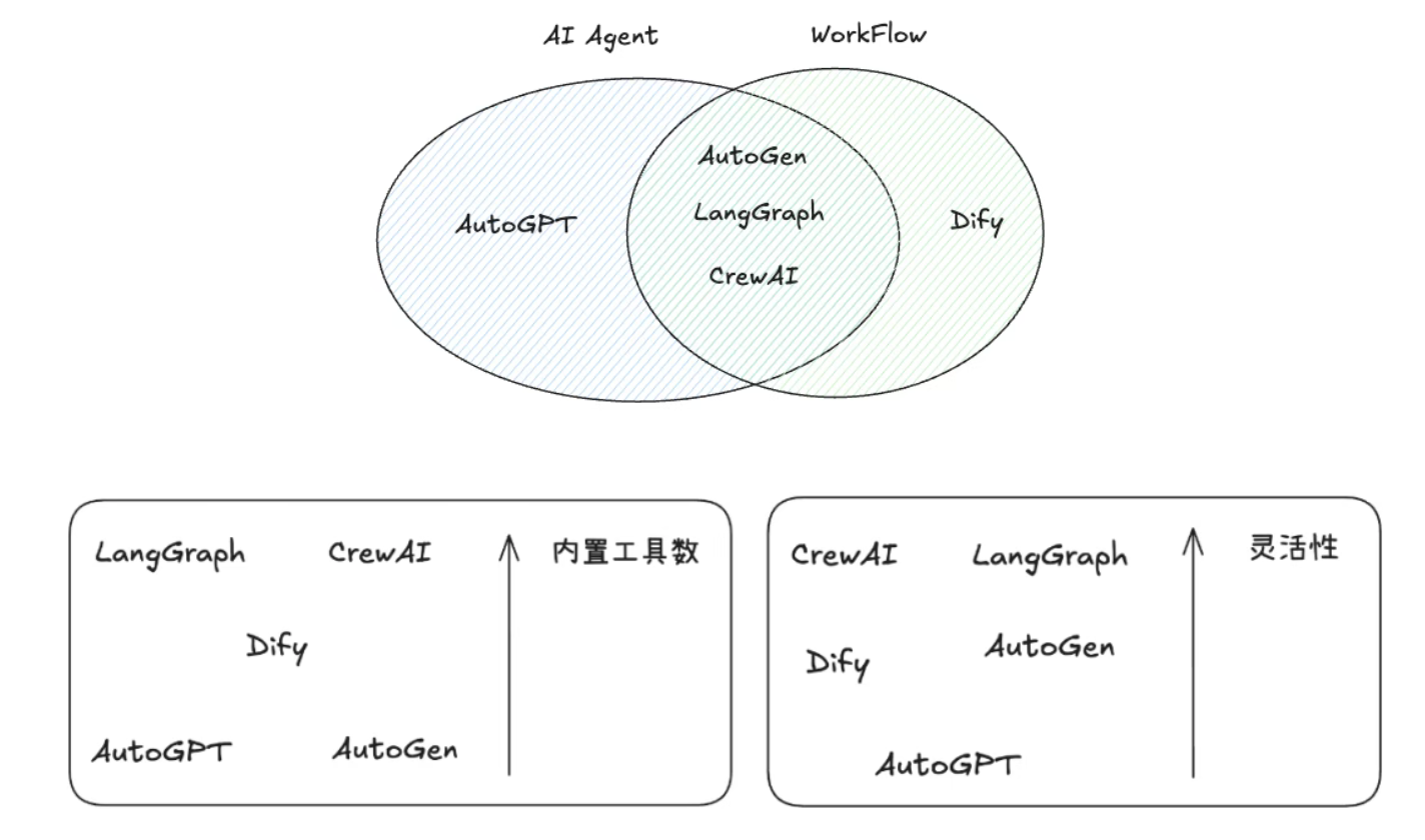

以上简单介绍了多智能体的设计模式,那么当下是不是已经有了成熟的架构供我们使用呢?答案是肯定的!
1.AutoGPT:Github 180k Star
2.Dify: Github 118k Star
3.AutoGen: Github 51.4k Star
4.CrewAI:Github 40.1k Star
5.LangGraph: Github 20.6k Star
数据库
