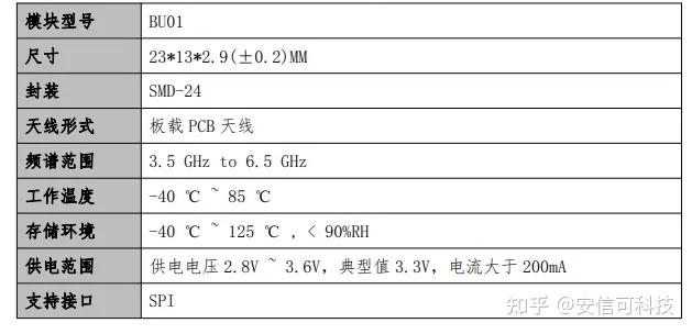

BU01
BU01 是基于 Decawave 的 DW1000 设计的超宽带(UWB)收发器模组。BU01 集成了天线,RF 电路,电源管理和时钟电路。BU01 可以用于双向测距或TDOA 定位系统中,定位精度可达到 10 厘米,并支持高达 6.8 Mbps 的数据速率。
特征
●集成简单,无需 RF 设计
●使用 RTLS 的基础架构,扩展了通讯范围
●支持高标签密度
●符合 IEEE 802.15.4-4011 UWB 标准
●支持 3.5 GHz 至 6.5 GHz 的 4 个信道
●可编程的发射功率
●电源 2.8 V 至 3.6 V
●睡眠模式下功耗<1mA
●支持双向测距和 TDOA
●支持 SPI 接口
●数据速率 110 kbps,850 kbps,6.8 Mbps

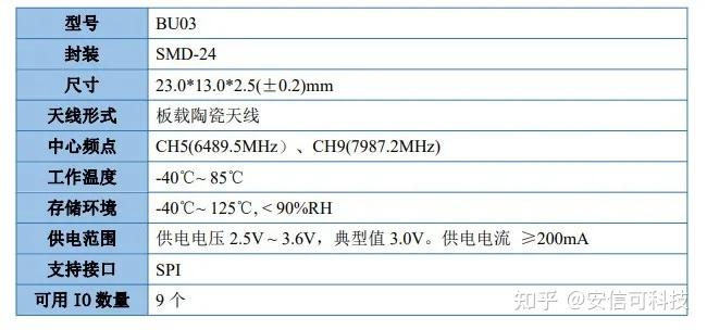

BU03
BU03 是安信可科技基于 Decawave 的 DW3000 系列芯片设计的超宽带(UWB)模组。
BU03 集成了板载陶瓷天线,RF 电路,电源管理。BU03 可以用于双向测距、 TDOA 或 PDOA 定位系统中,定位精度可达到 10 厘米,并支持高达6.8Mbps的数据速率。
室内定位
特征
●采用 SMD-24 封装
●符合 IEEE 802.15.4-2015 UWB 标准
●符合 IEEE802.15.4z(BPRF mode)
●支持信道5、信道9
●集成简单,无需 RF 设计
●集成 MAC 支持功能
●使用 RTLS 的基础架构,扩展了通信范围
●数据速率 850 Kbps,6.8 Mbps
●支持双向测距和 TDOA 和 PDOA 定位方案
●提供精确定位和数据传输
●定位精度 10 厘米
●支持高标签密度
●集成 HW AES 256
●支持 SPI 接口
●9 个可配 GPIO
●可编程调节发射功率大小
●供电电压支持 2.5 V 至 3.6 V
●睡眠模式下功耗<1uA
●适用于纽扣电池方案
参数
