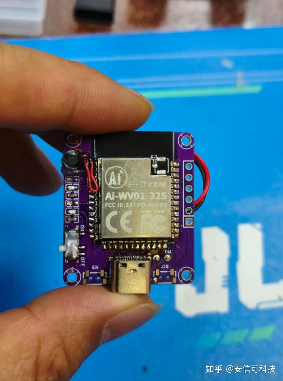

模组实物与焊接体验
上手先看“庐山真面目”

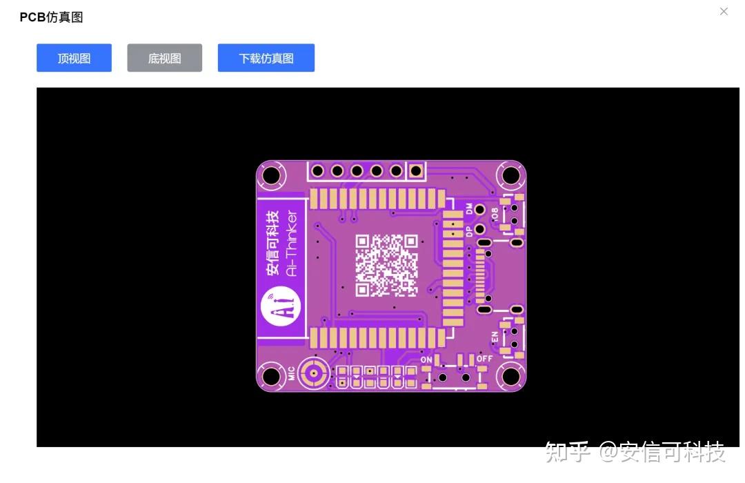

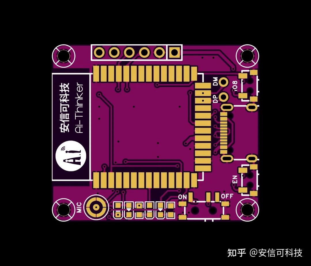

原理图
语音模组
PCB
语音模组语音模组

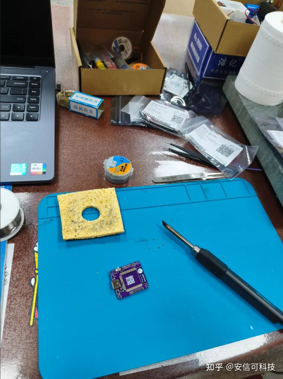

焊接
https://m-9.cn/3tmmw6ai19fp (二维码自动识别)
{on:SO25102128403,pc:C23350,pm:0603WAF2400T5E,qty:100,mc:,cc:1,pdi:181029436,hp:11} (二维码自动识别)
语音模组语音模组

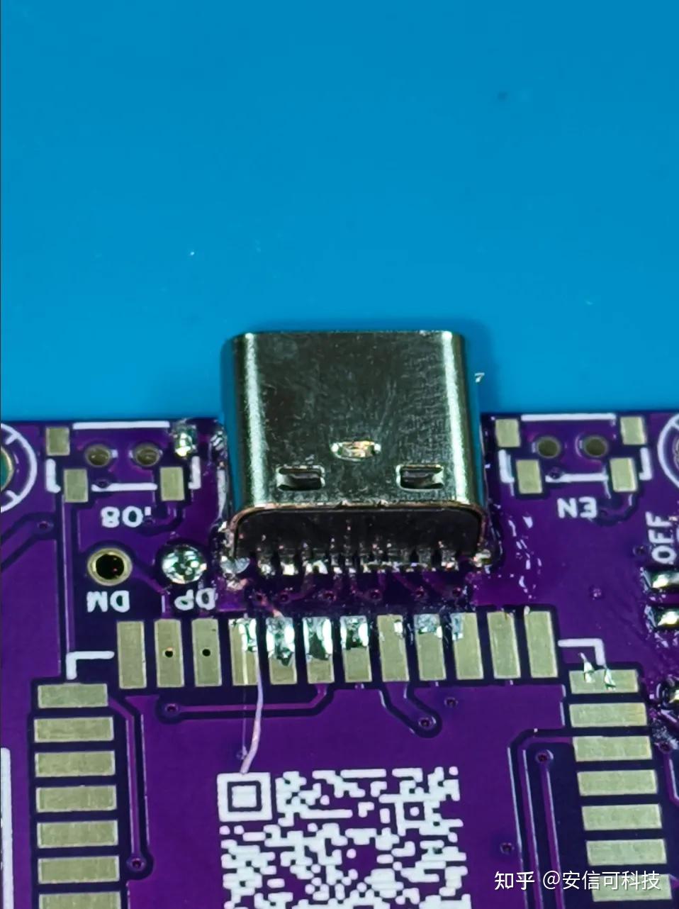

Type-C焊接注意事项:
●Type-C焊接容易连锡
●先点少量焊锡
●放上Type-C,用电烙铁轻压加热
●注意不要堵住固定孔
不放心可以上点焊锡补焊一下。
建议多加点助焊剂,避免引脚连锡

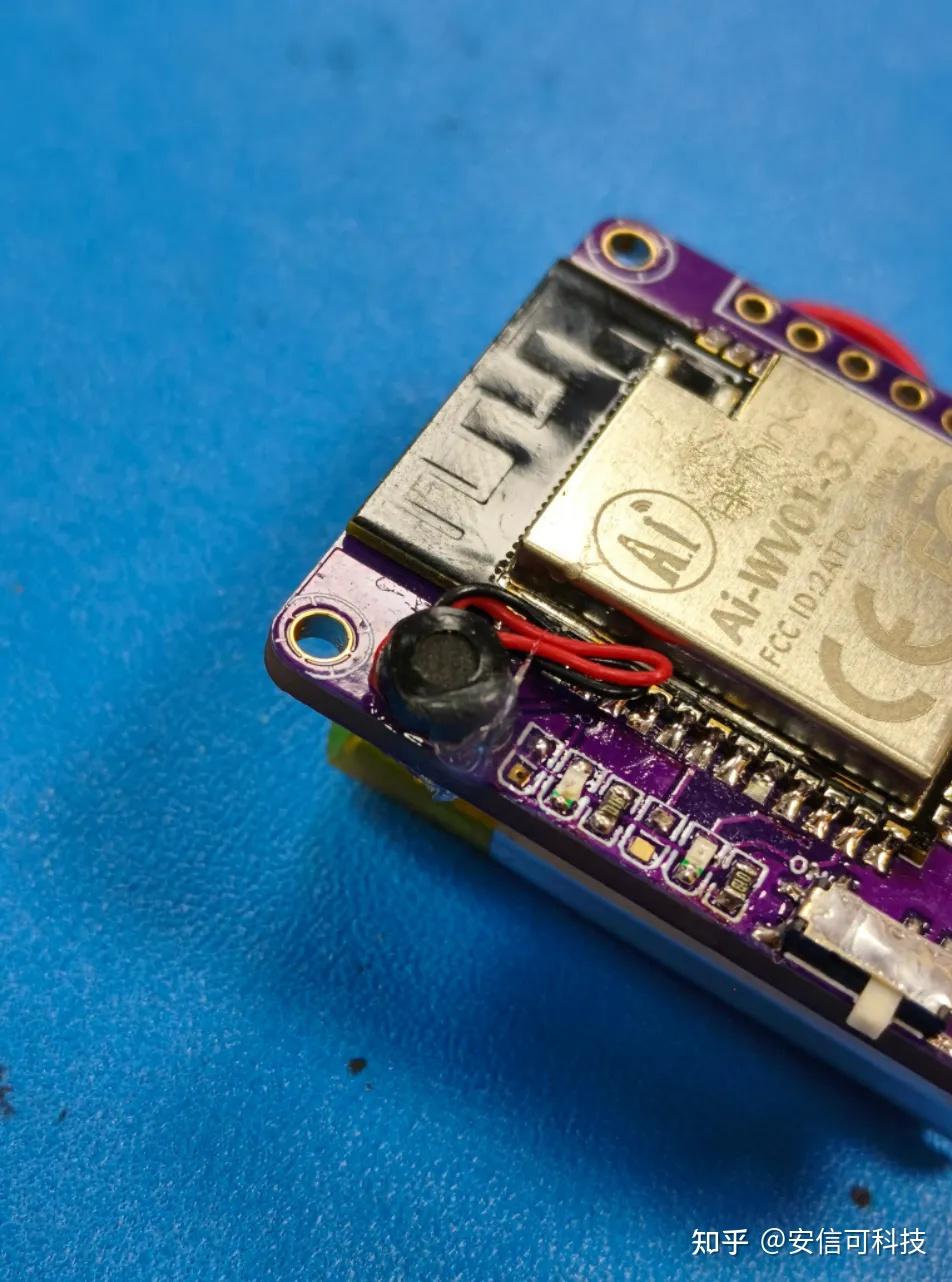

焊接时,镊子下手重了,外壳碎了
语音模组语音模组语音模组
麦克风原本是贴片封装,无法焊接。
改用一个带线的小麦克风,用热熔胶固定

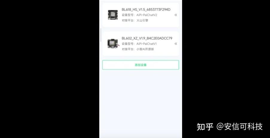

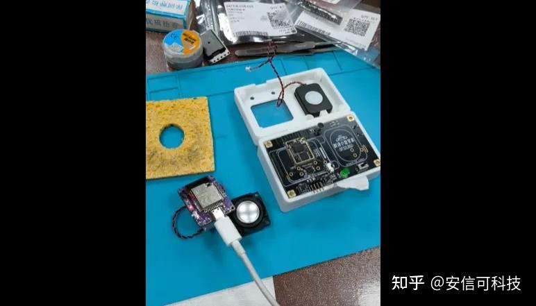

配网测试
配网过程非常顺利。
打开 安信可 IOT” 小程序,几步就能连上。
联网成功后,“小智”亮起,语音唤醒正常。
识别反应快、延迟低,离线语音也能准确打断。
Ai-WV01-32S小智使用安信可IOT小程序配网
语音模组
Ai-WV01-32S小智顺利点亮,可以正常工作
语音模组

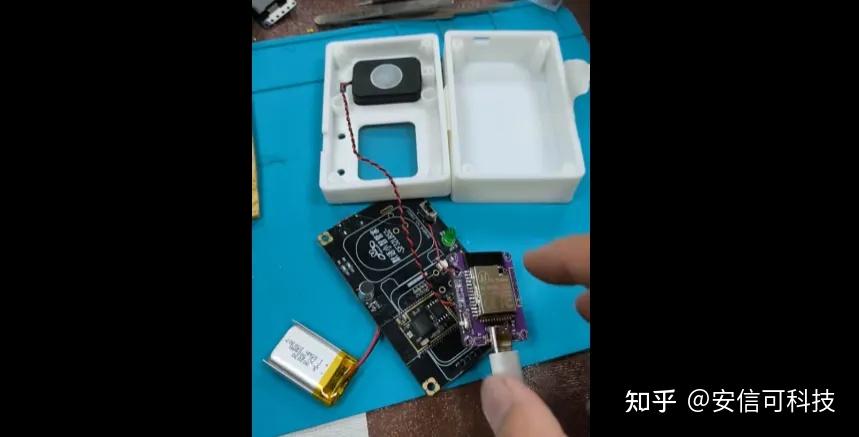

默语小智管家(基于安信可Ai-WV01-32S模组)
语音模组

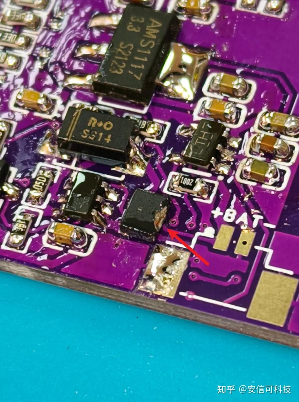

测试中发现的问题
模组上电发热挺明显
热熔胶直接化了

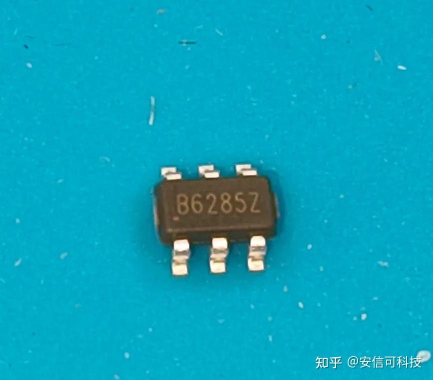

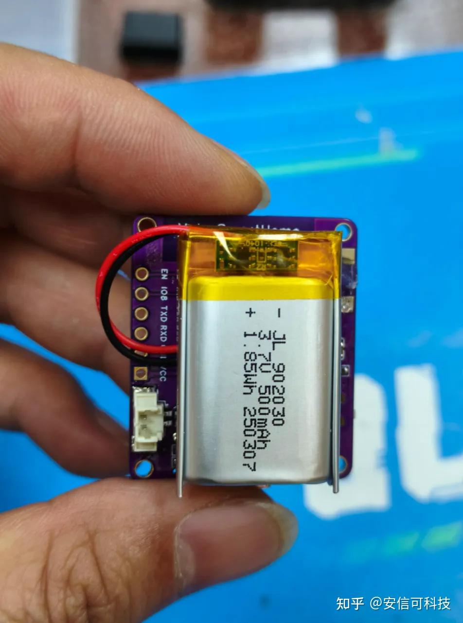

开始怀疑 5V 升压有问题
USB供电一切正常
但电池供电时——不发声、频繁重启
测了下:5V 升压正常
问题出在电流——电池输出不稳,供电不足
后续打算换电池再测试
