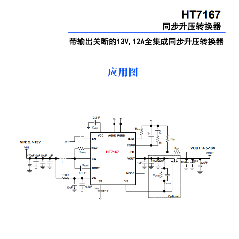

       从核心硬件配置来看,HT7167的全集成设计是其突出优势之一。它不仅内置了带有负载关断功能的栅极驱动,还集成了16mΩ功率开关管和23mΩ同步整流管,这种高度集成化的设计大幅简化了外围电路布局,在缩小整体方案尺寸的同时,也降低了器件组装与调试的难度,完美适配便携式设备对小尺寸设计的追求。​
       在电压与电流适配能力上,HT7167展现出了出色的兼容性和功率性能。其输入电压范围覆盖2.7V至13V,能够轻松支持单节或两节锂电池供电的各类应用场景,无需额外搭配电压调节模块;同时,该器件具备12A的开关电流能力,输出电压可达到13V,无论是需要大电流供电的拉杆音箱,还是对输出电压有较高要求的USB TYPE-C电源传输设备,都能得到稳定的电源支持。
升压转换器
除了基础的功率性能,HT7167的工作机制设计更是兼顾了效率与场景适配性。它采用自适应恒定关断时间峰值电流控制拓扑结构,能够精准调节输出电压,确保供电稳定性。在不同负载条件下,器件还能智能切换工作模式:中等到重负载时,自动工作在PWM模式,保障大功率输出时的稳定性;轻负载条件下,则可通过MODE引脚自主选择工作模式——若追求更高效率,可切换至PFM模式,有效降低轻载时的功耗;若应用场景对开关频率有严格要求,避免低频引发的干扰问题,则可选择强制PWM模式。值得一提的是,在PWM模式下,用户还可通过外部电阻灵活调节开关频率,范围覆盖200kHz至1.4MHz,进一步提升了器件的场景适配灵活性。​
      为了提升使用安全性与可靠性,HT7167还配备了丰富的附加功能与保护机制。器件支持可编程软启动功能,能够避免启动瞬间的电流冲击对电路造成损害;同时,可编程的开关峰值电流限制功能,让用户可根据实际需求设定电流阈值,防止过流风险。此外,器件内置了多重保护机制,包括14V输出过压保护、逐周期过流保护以及热关断保护,全方位抵御电压过高、电流过大、温度过高等异常情况,为设备和器件本身提供双重安全保障。而在关断状态下,HT7167的表现同样出色,其栅极驱动的输出关断功能在SD状态下可完全断开输入电源,关断电流仅为1uA,极低的关断功耗有效减少了设备待机时的电量损耗。​
升压转换器
      卓越的性能也让HT7167的转换效率达到了行业较高水平:在输入7.4V、输出12V、输出电流3A的工况下,转换效率可达93%;即便在输入3.6V、输出9V、输出电流1A的条件下,效率也能维持在92%,高效的能量转换能力直接提升了设备的续航表现,这对于依赖电池供电的便携式设备而言至关重要。而DFN20L、4.5mm×3.5mm的无铅超薄封装,更是让其在空间受限的设备中具备了极强的安装优势。​
