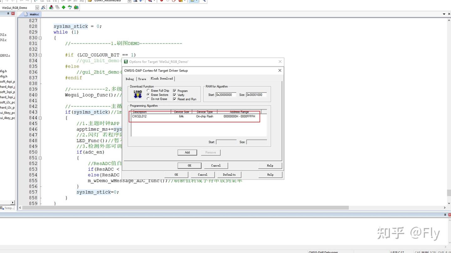

程序烧录
CW32
我是DAPLink下载器,所以settings这里选择DAP Debugger,大家自己手里是什么下载器,就选择对应的下载器
CW32
flash这里一定要有cw32l012,没有就点add添加。
然后是编译下载就可以了

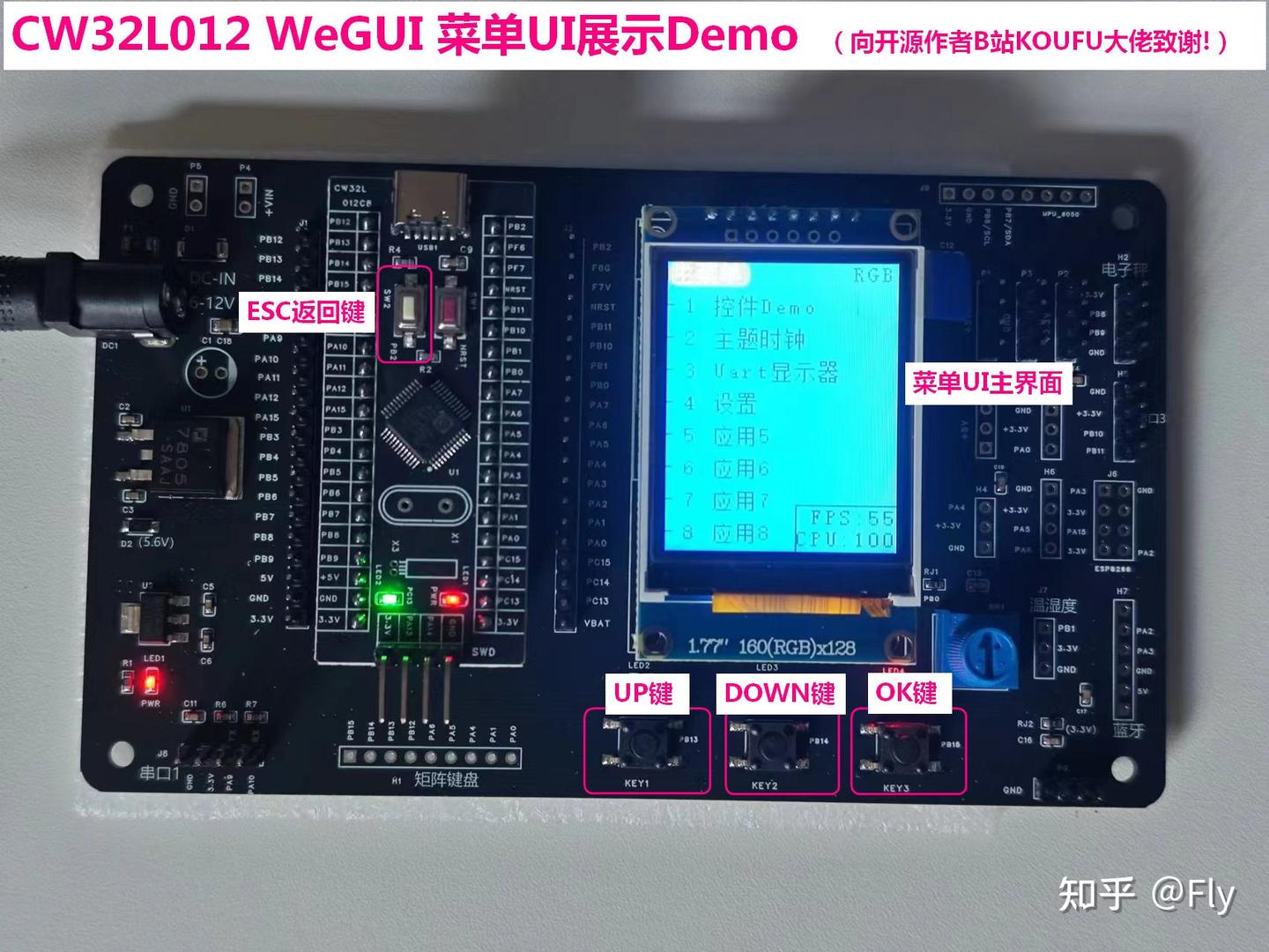

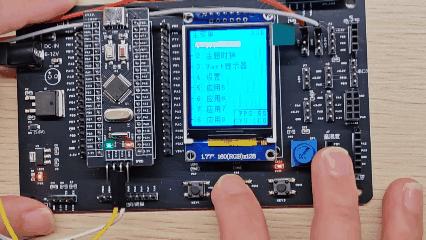

WeGUI菜单UI展示
我移植了WeGUI菜单显示,感谢KOUFU的开源,屏幕可以动态显示刷新率,该GUI可以很流畅的运行在这款芯片上,整个操作界面非常丝滑,以下是展示:
CW32
CW32
