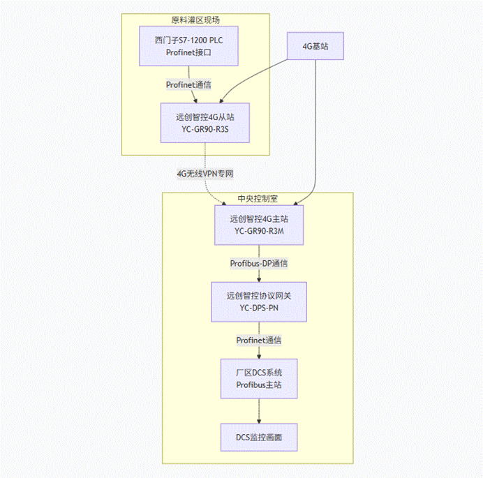

方案拓扑与数据流:
plc
数据流说明:
   在原料灌区,S7-1200 PLC作为Profinet IO控制器,将YC-GR90-R3S识别为一个标准的Profinet从站,并将需要传输的数据映射到其输入输出模块中。
   YC-GR90-R3S通过4G网络,与远在1公里外的YC-GR90-R3M主站建立安全、稳定的点对点VPN隧道,实现数据的透明传输。
   YC-GR90-R3M主站将接收到的数据,通过其Profibus-DP接口,输出给YC-DPS-PN协议网关。
   YC-DPS-PN网关在此扮演了关键角色,它将来自Profibus侧的数据,无缝转换并封装成Profinet报文,发送给DCS系统的Profibus主站卡。对于DCS系统而言,整个“无线链路+协议网关”就相当于一个本地的、标准的Profibus从站设备,无需任何软件修改即可直接集成。
