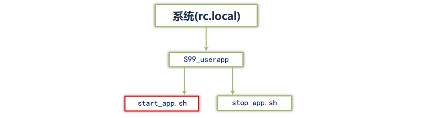

开机自启动涉及到四个脚本文件。分别是:rc.local、S99_userapp、start_app.sh、stop_app.sh。
1.1 脚本说明:
/etc/rc.local:这个脚本是Linux文件系统启动后第一个程序就会去调用的脚本。它会去/etc/init.d/下面,按命名顺序,遍历调用所有脚本。(如A41会比S41先调用,S41会比S99先调用)
/etc/init.d/S99_userapp:这个是专用于管理用户应用程序启/停的脚本。
/userdata/start_app.sh:用户应用程序的启动逻辑通常写进这里,里面可以随意修改。
/userdata/stop_app.sh:用户应用程序的结束逻辑通常写进这里,里面可以随意修改。
1.2 调用顺序及关系:
Linux
