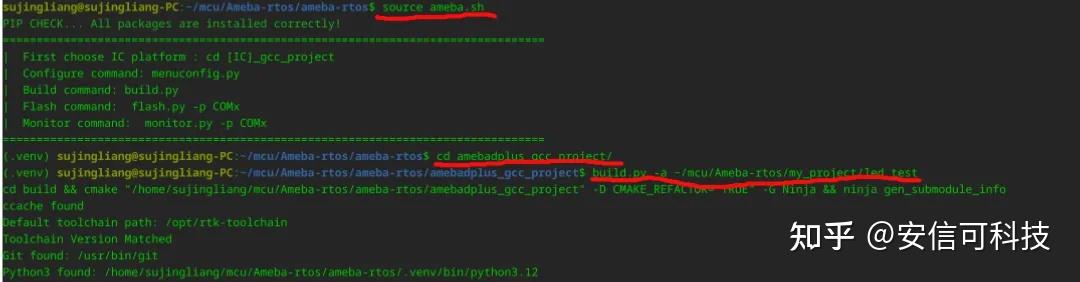

5、配置环境
进入 SDK 根目录,运行 ameba.sh 脚本,自动配置环境变量:
source ameba.sh

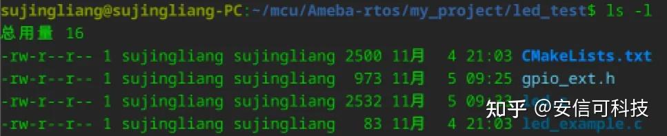

新建led_test目录:
操作系统
1、led.c
#include
2、led_example.c
#include
3、gpio_ext.h
ifndef GPIO_EXT_H
4、CMakeLists.txt
5、编译
cd amebadplus_gcc_project
build.py -a ~/mcu/Ameba-rtos/my_project/led_test

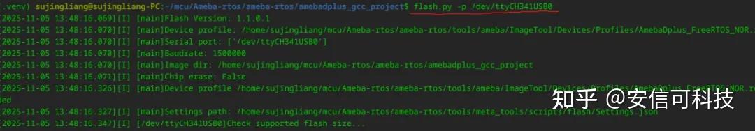

6、下载
flash.py -p /dev/ttyCH341USB0
