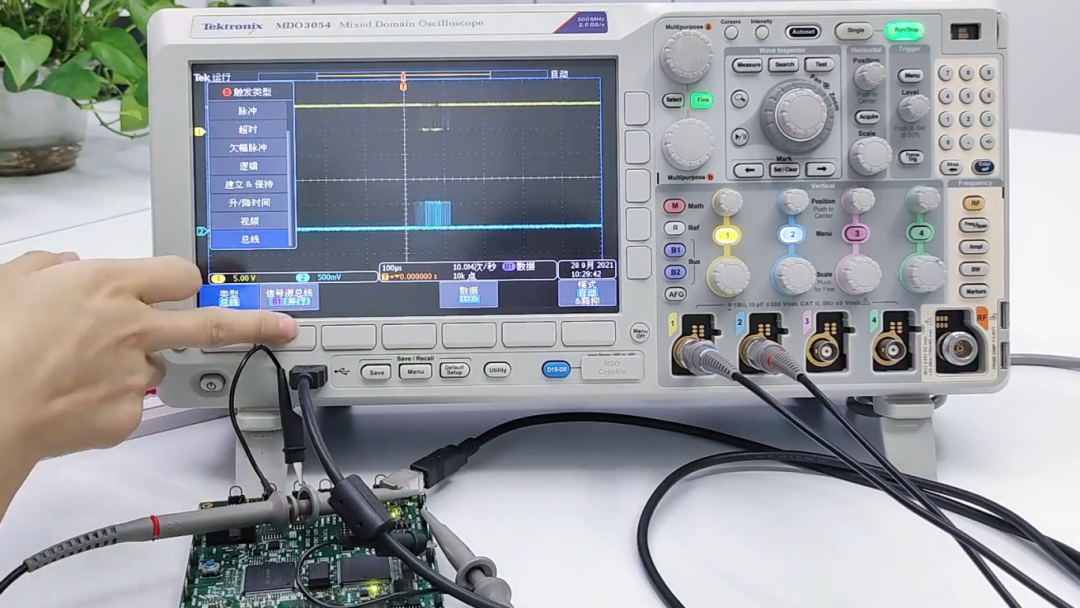

首先打开触发菜单,将它的触发改为总线触发。

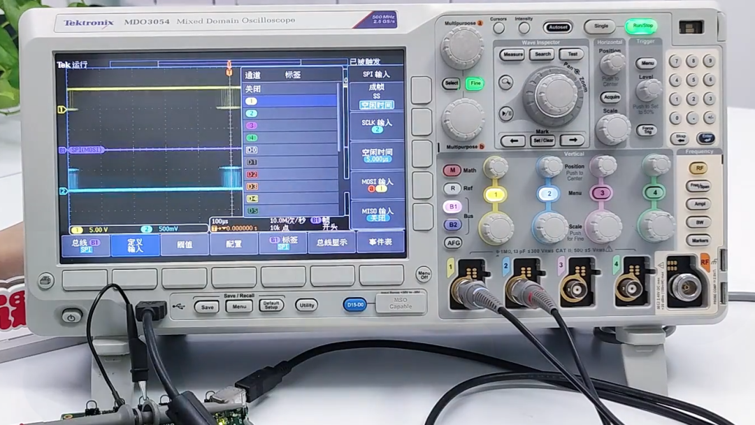

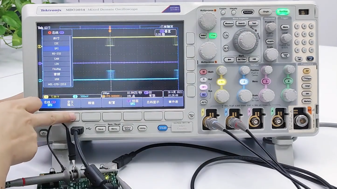

转到主线设置菜单,打开总线,选择总线为SPI。
示波器
定义它的输入,首先选择空闲时间。时钟输入连接的是通道2,所以选择通道2;MOSI输入连接的是通道1,所以选择为通道1。这个要根据你怎么连接的来选择。
示波器

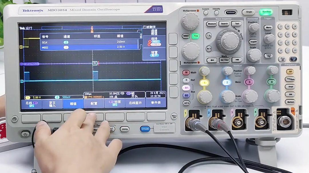

这个阈值还是跟I2C的方式一样,选择时域电平的一半。通道2是500mV,我们选择为250mV ;通道1是5V,我们选择为2.5V。
示波器

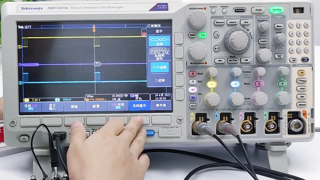

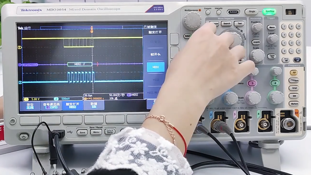

总线显示依旧为16进制,现在可以看到解码出来了。
示波器
但它触发很不稳定,可以点击触发菜单,选择为MOSI触发打开。
示波器

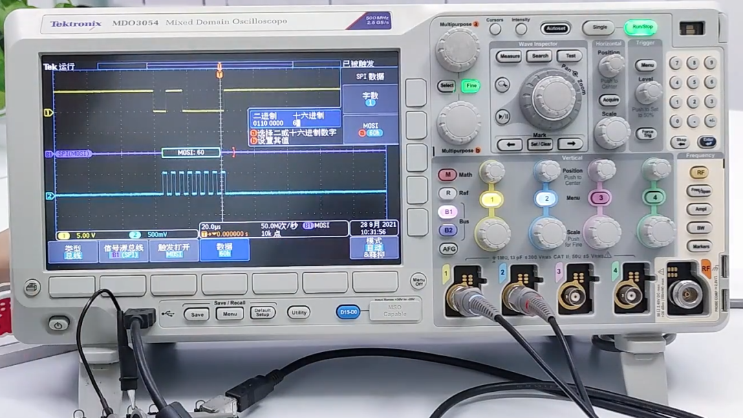

选择其中一个数据进行触发:先使用单次Single,选择一个数据来触发,调成60,然后打开。
示波器
这个时候可以看到波形在屏幕上稳定触发。
