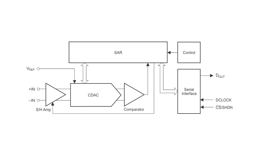

方框图
SAR
ADS8320-HT 是德州仪器(TI)推出的 16 位逐次逼近寄存器(SAR)型模数转换器(ADC),核心优势为宽温工作、低功耗与高可靠性,支持 100 kSPS 采样率,适配井下钻井、高温环境监测、振动分析等极端条件下的高精度数据采集场景。
一、核心产品参数
1. 基础性能指标
  • 采样与精度 :16 位分辨率,无丢失码(14 位确保);积分非线性(INL)±0.034% FSR,增益误差 ±0.05% FSR,增益温度漂移 ±0.3 ppm/°C,精度稳定性优异。
  • 动态性能 :SNR 典型值 90 dB(5 V 供电)/88 dB(2.7 V 供电),THD 低至 - 86 dB,无杂散动态范围(SFDR)86 dB;输入噪声 20 μVrms,抗干扰能力强。
  • 输入与参考 :差分输入范围 0V_REF(V_REF 0.5V_CC),输入电容 45 pF,泄漏电流 1 nA;支持外部参考电压,参考输入电阻 5 GΩ,适配低噪声基准源。
  • 功耗与供电 :单电源供电(2~5.25 V),100 kSPS 时功耗 3.8 mW(2.7 V)/8.5 mW(5 V),10 kSPS 时低至 100 μA,掉电模式功耗仅 6 μA,微功耗特性突出。
