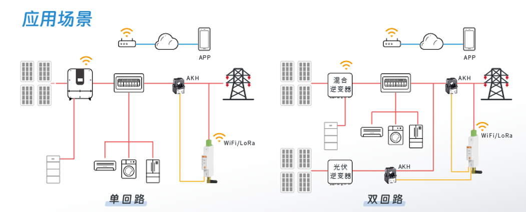

安科瑞防逆流电表之所以能够实现高效的防逆流功能,其精妙的硬件架构功不可没。在家庭入户进线侧总线上,电表与 CT 互感器紧密配合,如同两位默契的 “侦察兵”,时刻保持着对母线功率、电流大小及方向的实时监测。
光伏发电
CT 互感器能够将主电路中的大电流按比例变换成小电流,以便电表进行准确测量。它就像一个 “电流放大镜”,把微弱的电流信号放大到电表能够识别的范围,为电表提供了精准的电流数据。而电表则凭借其先进的计量芯片,对这些数据进行快速、准确的处理,将电流、功率等信息转化为直观的数字信号。
同时,电表通过 RS485 或 WiFi与逆变器建立起稳定的通讯连接,这一连接就像是一条 “信息高速公路”,使得电表与逆变器之间能够实现数据的快速传输和交互。通过这条 “高速公路”,电表能够将监测到的数据及时反馈给逆变器,为后续的智能联动提供了坚实的数据基础。
(二)智能联动的核心机制
当检测到反向电流(逆流)时,安科瑞防逆流电表与逆变器之间的智能联动机制便开始发挥作用,这一机制堪称整个防逆流系统的 “大脑”,它指挥着各个部件协同工作,确保光伏系统的稳定运行。
一旦电表检测到有逆流现象发生,它会立即将逆流功率数据通过通讯线路传输给逆变器。这个过程就像是战场上的士兵发现敌情后,迅速向指挥部发送情报一样,争分夺秒。逆变器在接收到指令后,会迅速做出反应,调整自身的输出功率。它就像是一个智能的 “功率调节器”,能够根据电表传来的数据,快速调整输出功率,将流向电网的电流控制在安全阈值内,比如将逆流电流控制在≤300mA,从而实现光伏系统发电与家庭用电的动态平衡,从源头杜绝逆流隐患。
在这个过程中,电表与逆变器之间的通讯速度和响应时间至关重要。安科瑞防逆流电表具备快速的数据处理能力和稳定的通讯性能,能够在短时间内完成数据的采集、传输和指令的发送,而逆变器也能够快速响应电表的指令,实现对输出功率的精准调节。这种高效的智能联动机制,不仅保障了电网的安全稳定运行,也为用户提供了更加可靠的电力供应 。

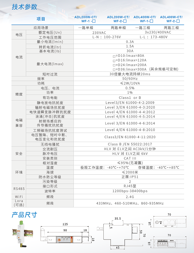

安科瑞防逆流电表在设计上充分考虑了阳台空间的局限性,采用 1P 宽度、18mm 标准导轨式设计,体积仅为传统电表的 1/3,如同一个小巧的 “智能管家”,可以轻松安装在家庭照明箱或阳台狭小空间内,不会占用过多空间,让你的阳台依然整洁有序。
同时,它支持单相一路 / 两路、三相一路 / 两路等多种配置,能够根据不同户型的阳台光伏系统进行灵活适配。无论是单身公寓的小型阳台光伏系统,还是复式住宅的大型光伏阵列,安科瑞防逆流电表都能完美胜任,为你的阳台光伏系统提供精准的监测和控制。
光伏发电光伏发电光伏发电
(二)即插即用,安装调试零难度
对于普通用户来说,安装和调试电表可能是一项具有挑战性的任务。但安科瑞防逆流电表的创新设计,让这一切变得轻松简单。它采用插拔式电流互感器与电压端子设计,互感器采用 RJ11 接口封装,就像我们日常使用的网线接口一样,简单易用。三相线缆以黄绿红三色区分,清晰明了,即使是没有专业知识的用户也能轻松识别。
搭配按压式接线结构,无需使用螺丝刀等专业工具,只需轻轻按压,即可快速完成接线。这种即插即用的设计,显著降低了安装难度和施工时间,让你能够在短时间内完成电表的安装,快速享受阳台光伏带来的便利。
(三)毫秒级响应,逆流无处遁形
在防逆流功能方面,安科瑞防逆流电表展现出了卓越的性能。它内置高速采样芯片,能够以 50ms 的高频更新电压电流数据,实时捕捉功率变化,就像一位敏锐的 “侦察兵”,时刻警惕着逆流的出现。
相比传统电表 200ms 的响应速度,安科瑞防逆流电表能够更早地发现逆流趋势,并及时触发调节机制。当检测到逆流时,它能够迅速做出反应,将逆流电量控制在最低水平,有效保障电网安全,让你的阳台光伏系统运行更加稳定可靠。
(四)智能通讯,远程掌控能源数据
在智能化时代,远程监控和管理能源数据变得越来越重要。安科瑞防逆流电表支持 RS485 与 WiFi 双通讯模式,通过 Modbus 协议或云端平台,用户可以实时查看 “发电 - 用电 - 储能” 曲线,清晰了解家庭能源的流动情况。
你可以通过手机 APP 或电脑端,随时随地远程设置逆流功率阈值、峰谷时段放电策略等参数,实现对阳台光伏系统的智能化管理。即使你不在家,也能轻松掌控能源数据,合理规划用电,充分发挥阳台光伏系统的最大效益。
此外,电表内置相序诊断功能,能够自动识别接线异常,并提供调整建议,确保计量准确。就像一个贴心的 “小助手”,为你的电表安装和使用提供全方位的保障 。
