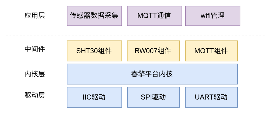

系统架构设计
系统架构

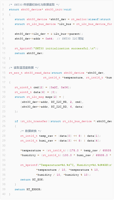

1. I2C温湿度传感器读取
SHT30是一款高精度数字温湿度传感器,采用I2C接口通信。
初始化函数解析:
● 首先为SHT30设备分配内存结构体,包含I2C设备句柄和设备地址
● 通过rt_i2c_bus_device_find()查找系统中的I2C1总线
● 将I2C设备绑定到传感器设备结构体,设备地址设为0x44(SHT30默认地址)
数据读取函数解析:
● 构造I2C读取命令:0x2C06表示高精度温湿度测量命令
● 使用RT-Thread的I2C传输框架,首先发送测量命令,然后读取6字节数据
● 原始数据经过转换公式计算:
○ 温度转换:T = -45 + 175 × (ST/65535)
○ 湿度转换:RH = 100 × (SRH/65535)

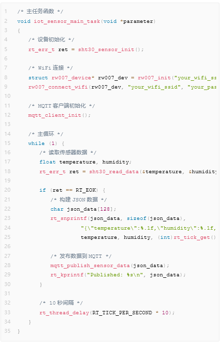

4. 系统集成主函数
通过在一个主函数里,循环读取传感器数据,并构造数据发送到MQTT服务端。
