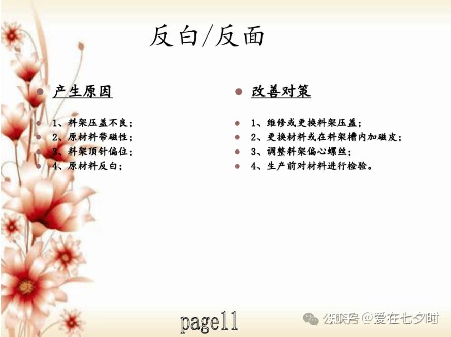

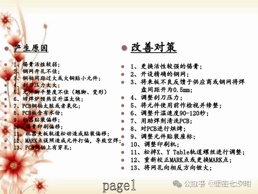

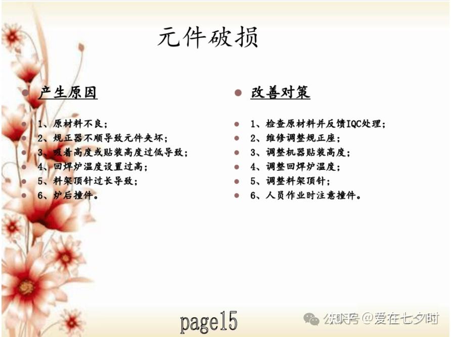

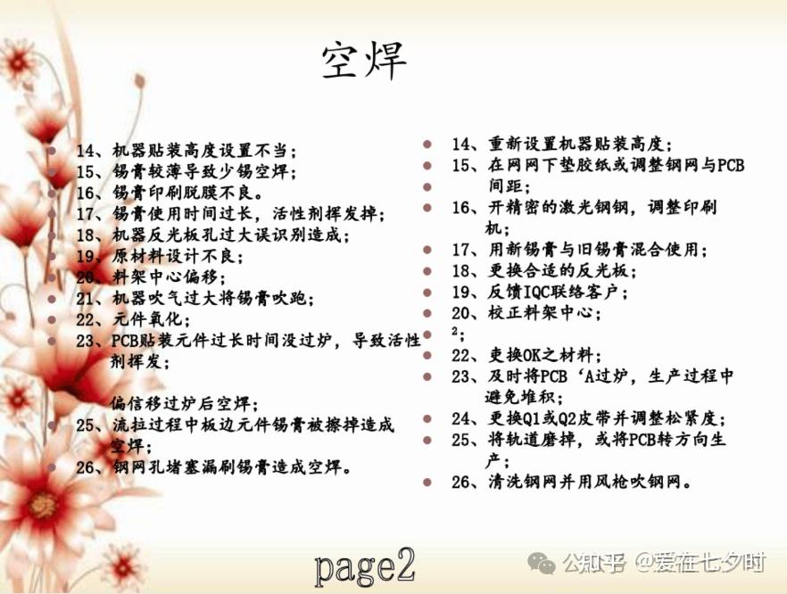

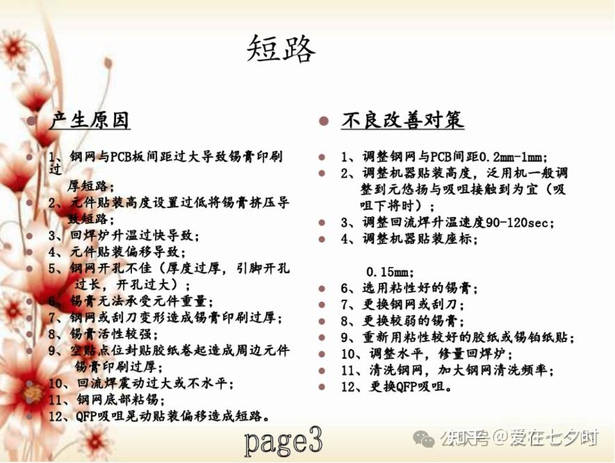

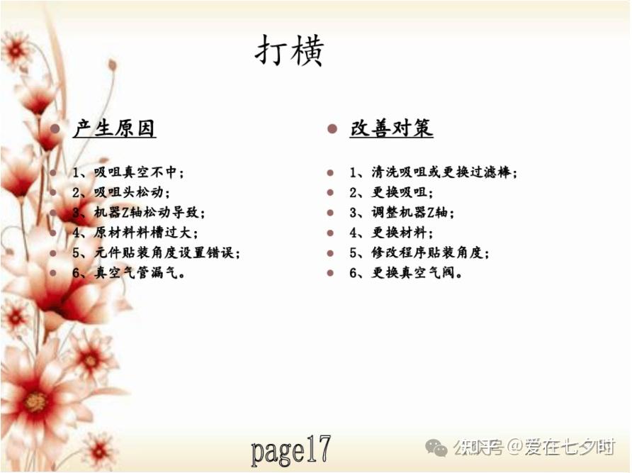

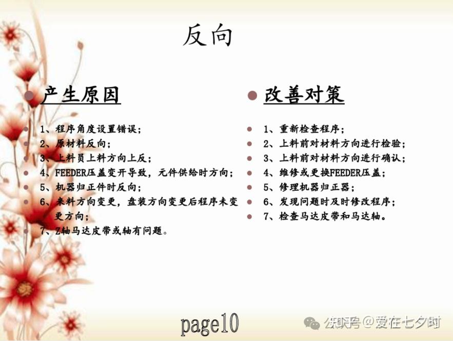

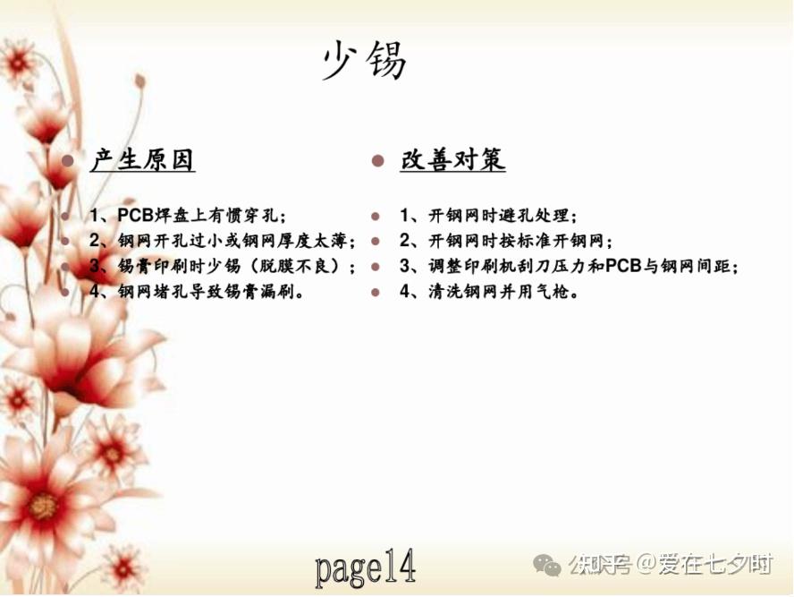

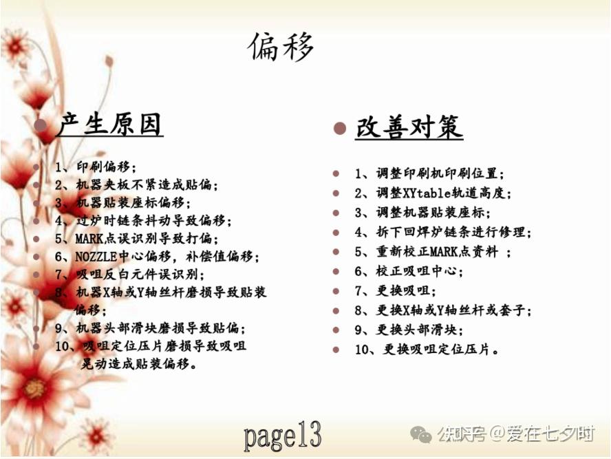

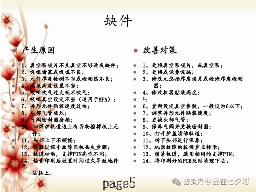

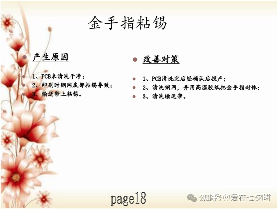

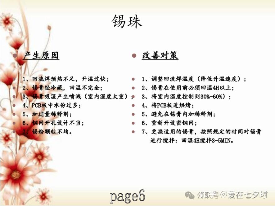

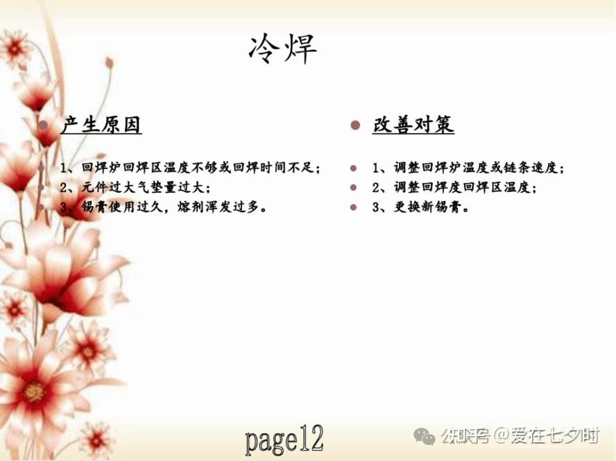

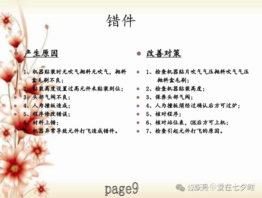

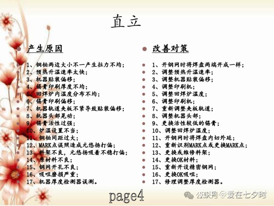

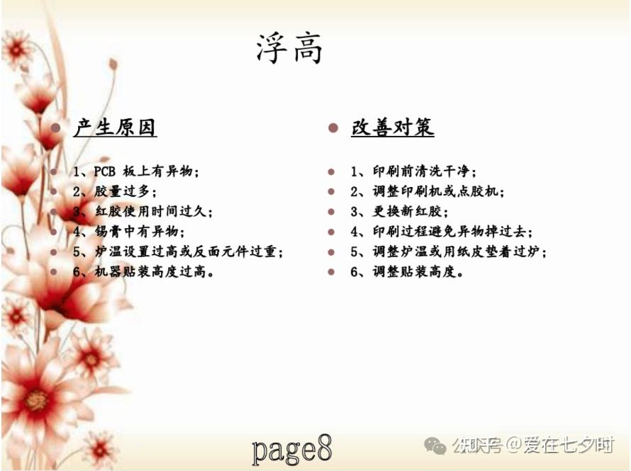

SMT制程常见缺陷有:空焊、短路、直立、缺件、锡珠、翘脚、浮高、错件、反向、反白/反面、冷焊、偏移、少锡、元件破损、多锡、打横、金手指粘锡等等......
对于电子加工厂来说,解决每一个出现在加工过程和产品上的质量问题是重中之重,所以,本期主要跟大家分享的就是:表面贴装技术(SMT)制程常见不良原因分析及改善对策,如有遗漏或是不足之处,还请大家多多批评指正:
