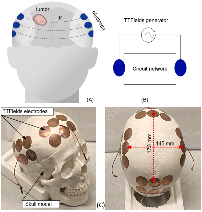

TTFields(肿瘤治疗场)是一种非侵入性癌症治疗技术,通过在中频范围(100–300 kHz)施加低强度(<3 V/cm)的交变电场,干扰肿瘤细胞的有丝分裂过程,导致细胞分裂失败或死亡。该技术仅针对分裂细胞,对正常细胞影响小。如图1A所示,电极阵列以正交方式(前后、左右)贴附于患者头皮,通过便携式发生器产生电场,精准聚焦于肿瘤区域,实现对肿瘤的长期持续治疗。

图1A展示了电极布置与肿瘤位置的关系,强调了MRI在初始定位与后期评估中的作用,但无法实现治疗过程中的实时反馈。
监测
图1:TTFields治疗系统结构与等效电路示意图
图1A:电极阵列在头颅上的布置示意图;图1B:等效电路模型;图1C:实验用解剖头颅模型与电极阵列实物图;图1 系统性地展示了TTFields治疗的物理布局、电学模型与实验装置,为理解治疗原理和实验设计提供了直观基础。

系统设计关键:
电极复用:使用治疗电极同时作为阻抗检测传感器;
频率选择:在TTFields治疗频率(200 kHz)下测量阻抗幅值变化;
电路模型:将头部视为“黑箱”电路网络(图1B),肿瘤变化引起整体阻抗变化。

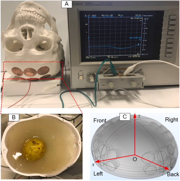

研究方法:
使用1:1解剖头颅模型,内填模拟脑组织凝胶(4%藻酸钠+2%NaCl);
以马铃薯模拟肿瘤(电导率与真实肿瘤相近);
在200 kHz频率下测量对向电极间阻抗;
改变“肿瘤”尺寸(半径5–20 mm)与位置,记录ΔZ。
监测
图2:实验设置与坐标系示意图
图2A:实验用头颅模型外观;图2B:头颅内填充的模拟脑组织(凝胶)与模拟肿瘤(马铃薯);图2C:实验坐标系示意图,标示了前后、左右方向及肿瘤放置的坐标参考。图2 明确了实验的物理设置与空间参照系统,确保实验条件可控、可重复,并为后续数据分析提供位置依据。

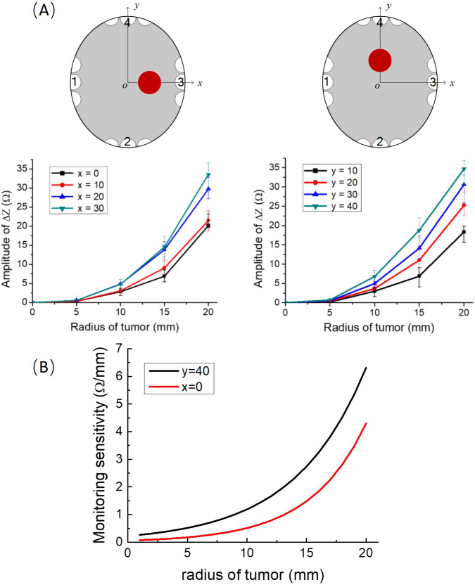

研究结果:
阻抗变化与肿瘤半径正相关,且位置越近电极灵敏度越高;
统计显著性:ANOVA分析显示 P<0.05P<0.05,F>FcritF>Fcrit
灵敏度分析表明,肿瘤越大,阻抗变化越明显图3B);
监测
图3:肿瘤尺寸对阻抗变化的影响与监测灵敏度分析
图3A(左上):不同位置肿瘤模拟物放置示意图;图3A(左下):实验测得的阻抗变化(ΔZ)随肿瘤半径的变化曲线;图3B:监测灵敏度随初始肿瘤半径的变化。图3是本文的核心数据结果,直观展示了阻抗监测方法的可行性与灵敏度特征
噪声分析指出,SNR > 50 dB 时可检测到 ≥1 mm 的肿瘤变化。
