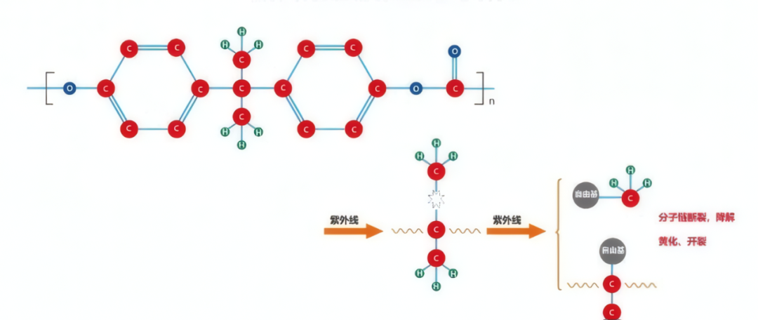

高分子材料的紫外光化学降解
太阳光中的紫外辐射,特别是UV-B(280–315 nm)与UV-A(315–400 nm)波段,所携带的光子能量足以断裂多种高分子聚合物主链或侧基的化学键。此类光化学引发过程产生自由基,进而诱发氧化链式反应,造成分子链断裂、交联结构形成、发色团生成(材料黄变)。降解反应的速率与程度高度依赖于入射紫外光的光谱能量分布、辐照强度、入射角度,以及材料所处环境的温湿度等参数。因此,实验室研究必须精确复现上述关键因素,尤其是光谱匹配性与入射角特性

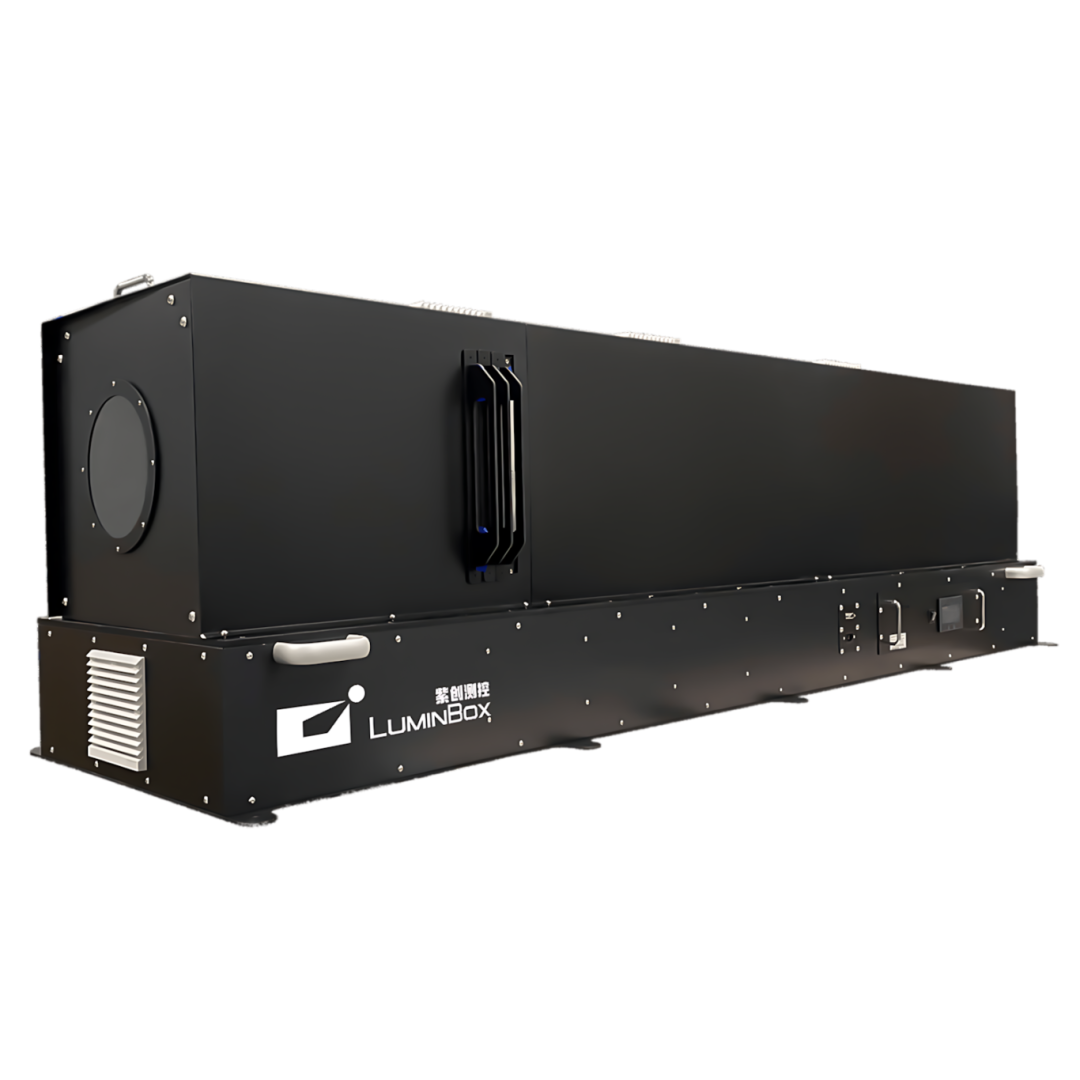

Luminbox 全光谱准直型太阳光模拟器
luminbox
紫创测控Luminbox 全光谱准直型太阳光模拟器为跨行业材料提供高精度测试与性能验证,能精准模拟自然光环境,支持光谱/ 亮度 / 色温调控。
模拟器
全光谱覆盖:350-1100nm 光谱,贴近自然光权重
高动态亮度:2 米处 20,000-150,000Lux,满足HUD 亮度响应测试
强光抗扰验证:直射模拟复现图像模糊/ 重影问题场景
多场景适应:支持日间/ 夜间 / 隧道等光照动态切换测试
紫创测控Luminbox 全光谱准直型太阳光模拟器以精密光学的工程化应用,可有效缩短从基础研究到工业验证的周期,为高分子材料紫外光化学降解实验提供可靠的“人工太阳”。将实验室级创新转化为产业化能力,助力能源材料、环境技术、航空航天等领域的技术革新。
