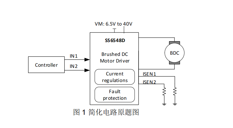

典型电路应用图:
直流电机驱动器典型电路应用图
