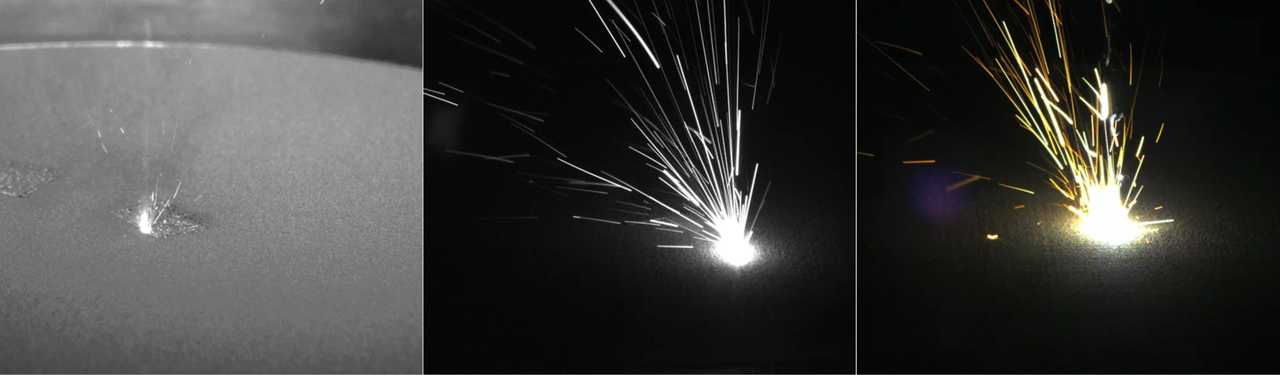

传感器使用友思特合作伙伴iDS U3-3040CP-C-HQ Rev.2.2相机及iDS peak软件对粉末床激光熔融(PBF-LB/M)过程进行多配色与曝光参数下的全局工艺监测
应用效果分析
这段视频序列/图像展示了采用不同激光参数的PBF-LB/M逐层加工过程,使用iDS的U3-3040CP-C-HQ Rev.2.2相机通过iDS peak软件录制。"通过调整工业相机的设置,可以观察和量化各种工艺特性,例如材料蒸发或PBF-LB/M过程中飞溅物的数量和方向,"David Kolb在描述该应用时说。
"由此获得的知识为我们提供了重要依据,使我们能更深入地理解增材制造过程中的激光与材料相互作用,并能根据材料特性或部件几何形状等因素定制制造参数。" —激光应用中心(LAZ)研究助理 David Kolb

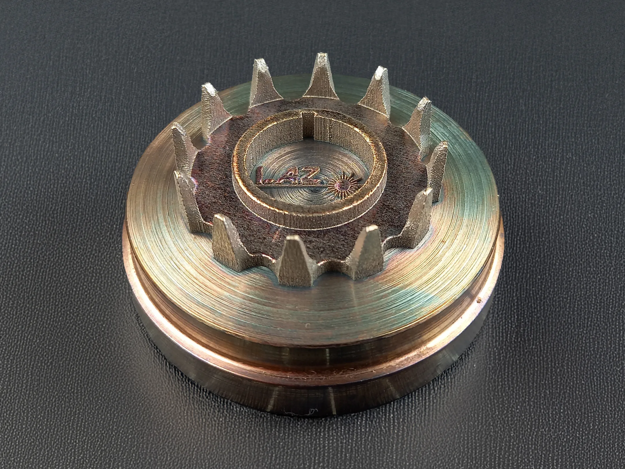

为确定工艺参数,研究人员通过增材制造方式生产了立方体构件,并采用USB3 uEye CP相机对全局制造过程进行分析。这使得我们能够确定最佳激光参数,从而利用难加工的6.5wt.%硅铁合金(FeSi6.5)制备新型软磁元件,用于制造未来更高效率的电动机。基于此工艺开发的FeSi6.5定子半壳件,凭借其经优化的三维磁通路径,可完美适配横向磁通电机特殊需求。
该材料的高电阻特性结合PBF-LB/M工艺的设计自由度,能有效降低涡流损耗、提升功率密度,并实现冷却结构等附加功能的集成。无论是复杂几何形状还是脆性软磁材料FeSi6.5,采用传统制造工艺几乎都无法实现加工生产,必须借助增材制造技术方可完成。
传感器采用增材制造技术成形的横向磁通电机软磁定子半壳件(材料:FeSi6.5),位于成型基板上

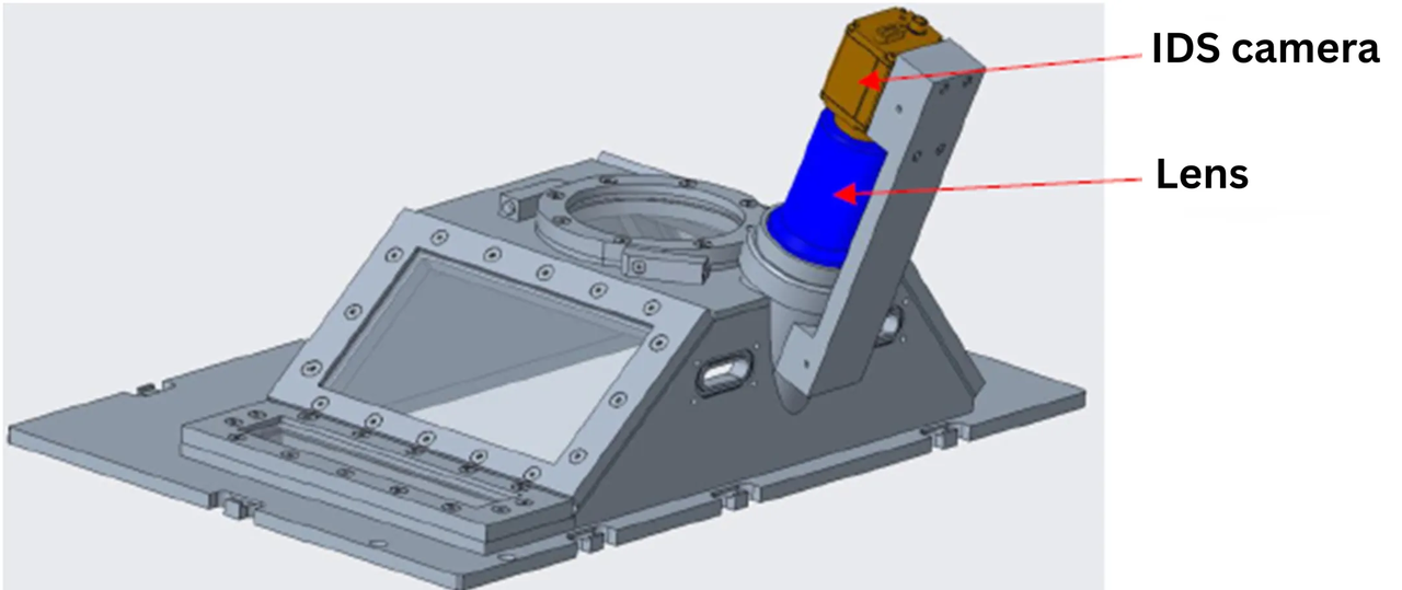

对于粉末层或构件层几何形貌的静态高分辨率观测,除需配备单帧图像采集触发端口外,对相机性能另有特殊要求:传感器必须能检测40微米以下的几何特征以识别层间缺陷,同时需提供至少100mm×100mm的视场及尽可能接近1:1的方形画幅比例。
而配备2000万像素(4512×4512px)的工业相机U3-3990SE Rev.1.2正满足这些需求—该机型采用索尼Pregius S系列的IMX541型高性能CMOS传感器,具备超高清分辨率及1.1英寸大靶面。其采用的背照式(BSI)技术不仅实现了2.74微米的微像素尺寸与更高分辨率,更显著提升了量子效率与感光灵敏度。
传感器针对IDS U3-3990SE-M-GL Rev.1.2相机的静态观测需求,对粉末构件几何铺层检测平台进行定位结构设计调整
