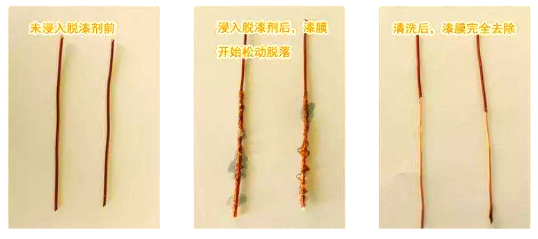

漆层处理复杂:焊接前需通过化学或机械方式去除漆层,工序繁琐且易损伤铜线。

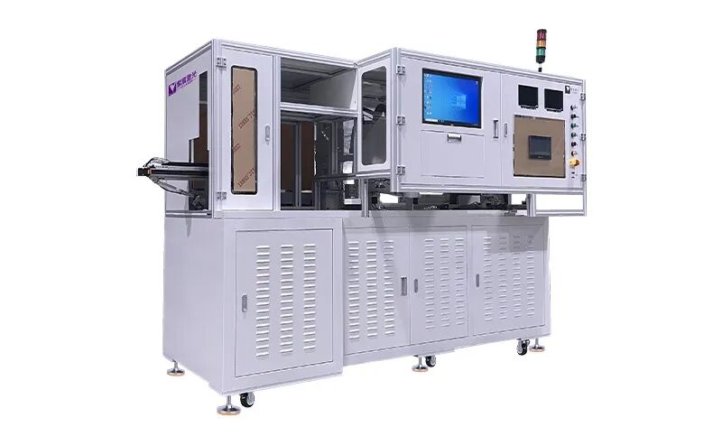

三、紫宸激光去漆皮+焊锡一体化设备

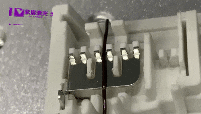

针对家用电器电机定子漆包线的焊接,紫宸激光采用激光先除去漆皮后焊锡的工艺,其核心配置了去漆模块:355nm+1064nm双波长激光头,支持0.6秒/点高速去漆;激光焊锡模块:精密直驱送锡机(锡丝直径0.5-2.0mm可选)+ 温度闭环控制系统(±5℃精度)。
漆包线技术亮点:
某企业客户要求锡量高度不能超过0.3mm,为了保证锡量的一致性,采用精密直驱送锡机,保证锡高,对温度精准把控,保证铜线全部包裹,并让锡流满整个焊盘。焊接效果好,速度快,相比较传统烙铁与选择性波峰焊的优势是能保证锡高,没有耗材,人工维护成本低。
